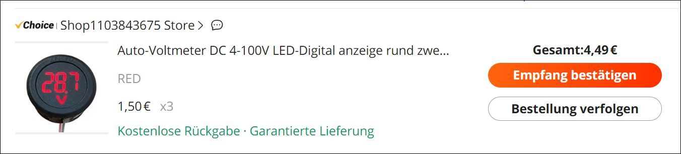

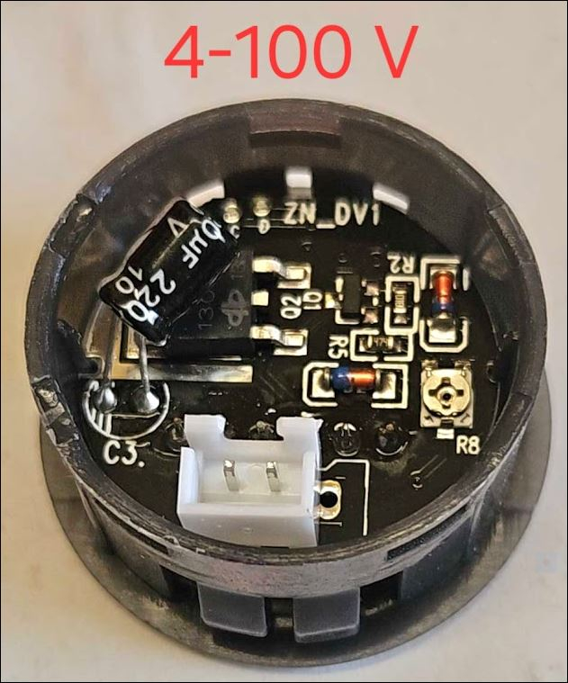

Hallo Bertold, Bilder sind weiter unten. Die % Anzeige im Display ist sowieso trügerisch. Meine 4-100 V Anzeige, ist für mich sehr aussagekräftig weil ich vom Spannungswert ausgehend genau weis wann Schicht im Schacht ist.
Diese Lieferung ist nicht mehr einstellbar, aber bis auf 0,1-0,2 V genau bei eben geprüfter 24 V Spannung.
Stromverbrauch bei allen ca 10mA
Hier aus einer alten Lieferung
Gruß Conny

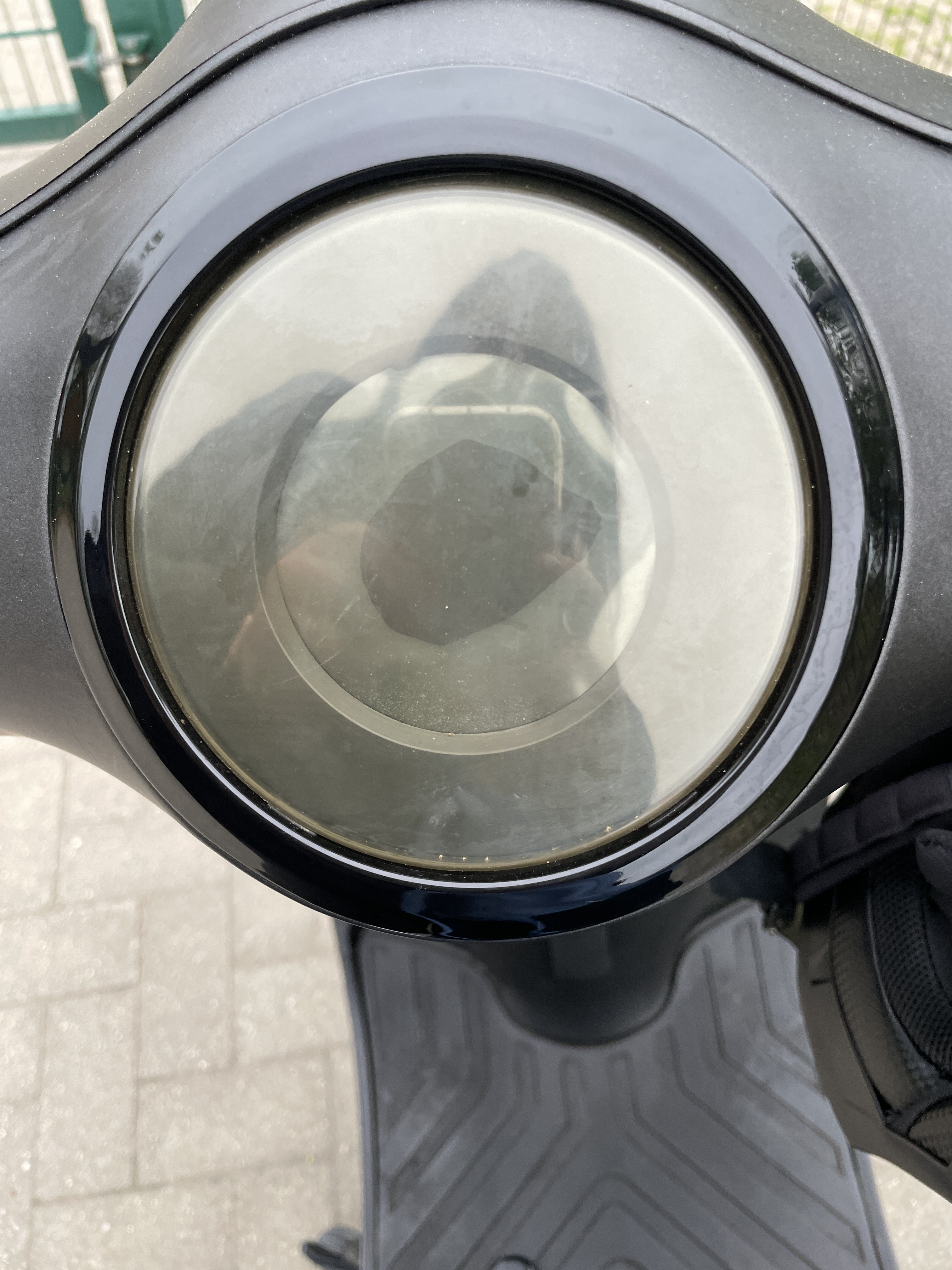

Wegen dem Tacho stelle ich euch ein Bild online, war das noch bei jemanden so?
Habe mich heute intensiv mit den Threads hier beschäftigt rund ums Thema Akku…. Ich bin raus glaub ich
Mit den Volt und spannungsanzeigen und co bin ich einfach zu doof, hatte mir das einfacher vorgestellt. Hier Akku, der passt, zeigt den Akkustand und fertig aber gut….

Mit so einer schlechten Fotografie kann man nicht viel anfangen
Gruß Conny
