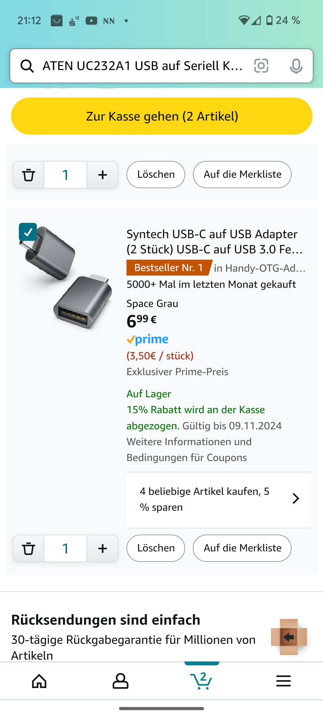

ist das der richtige Adapter wenn ich auf Handy USB C gehe?

Sollte funktionieren, kann man immer gebrauchen. Ich habe auch sowas, stecke aber den Adapter auf eine USB-Verlängerung und dann erst den Adapter, sonst wird die mechanische Last auf das Handy zu groß.

perfekt! Danke Dir, dann bestell ich das.

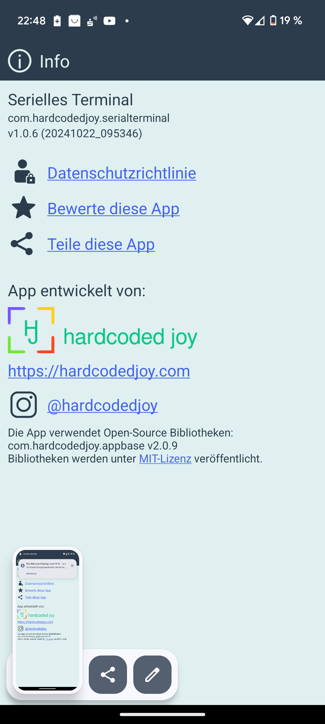

als App hab ich mir das serielle Terminal runtergeladen.....bin mal gespannt

Serielles Terminal App
