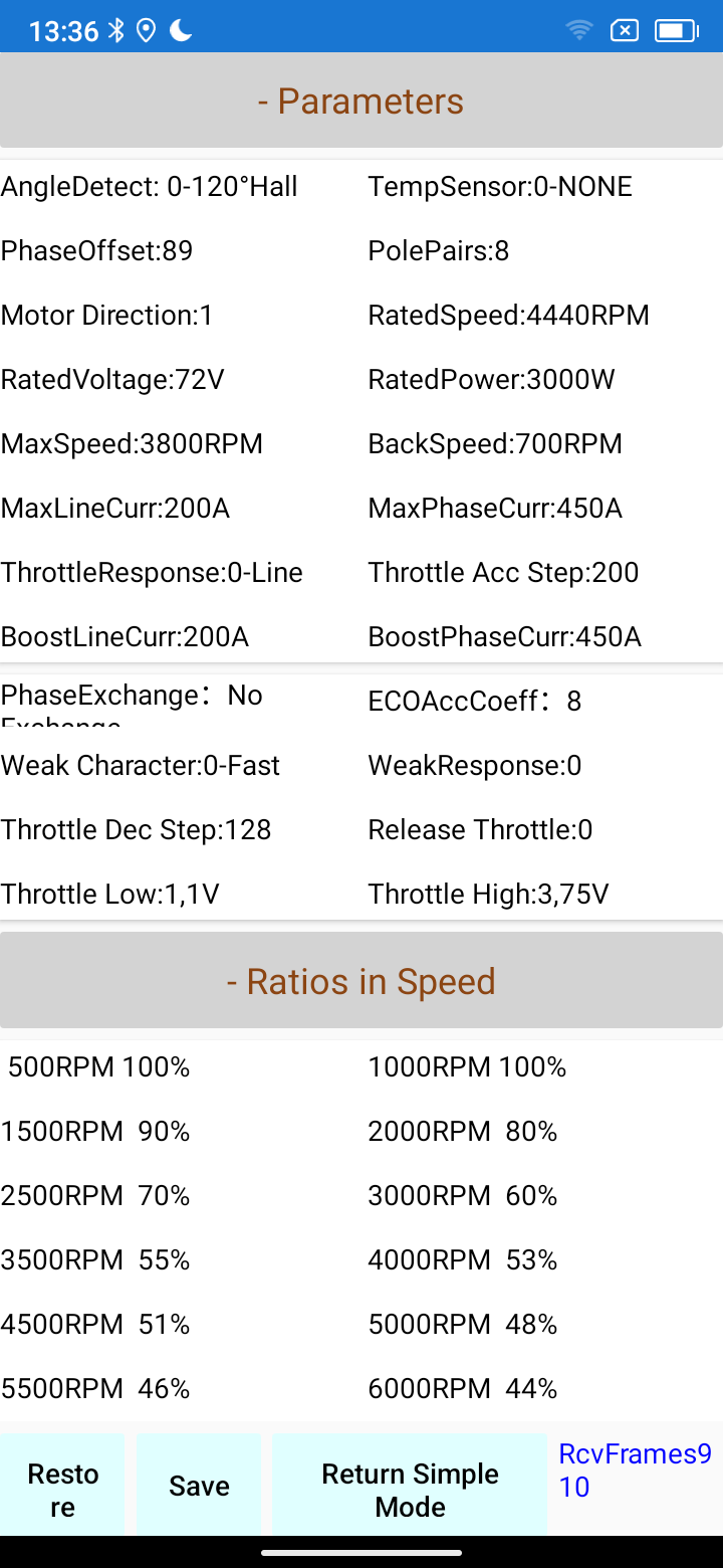

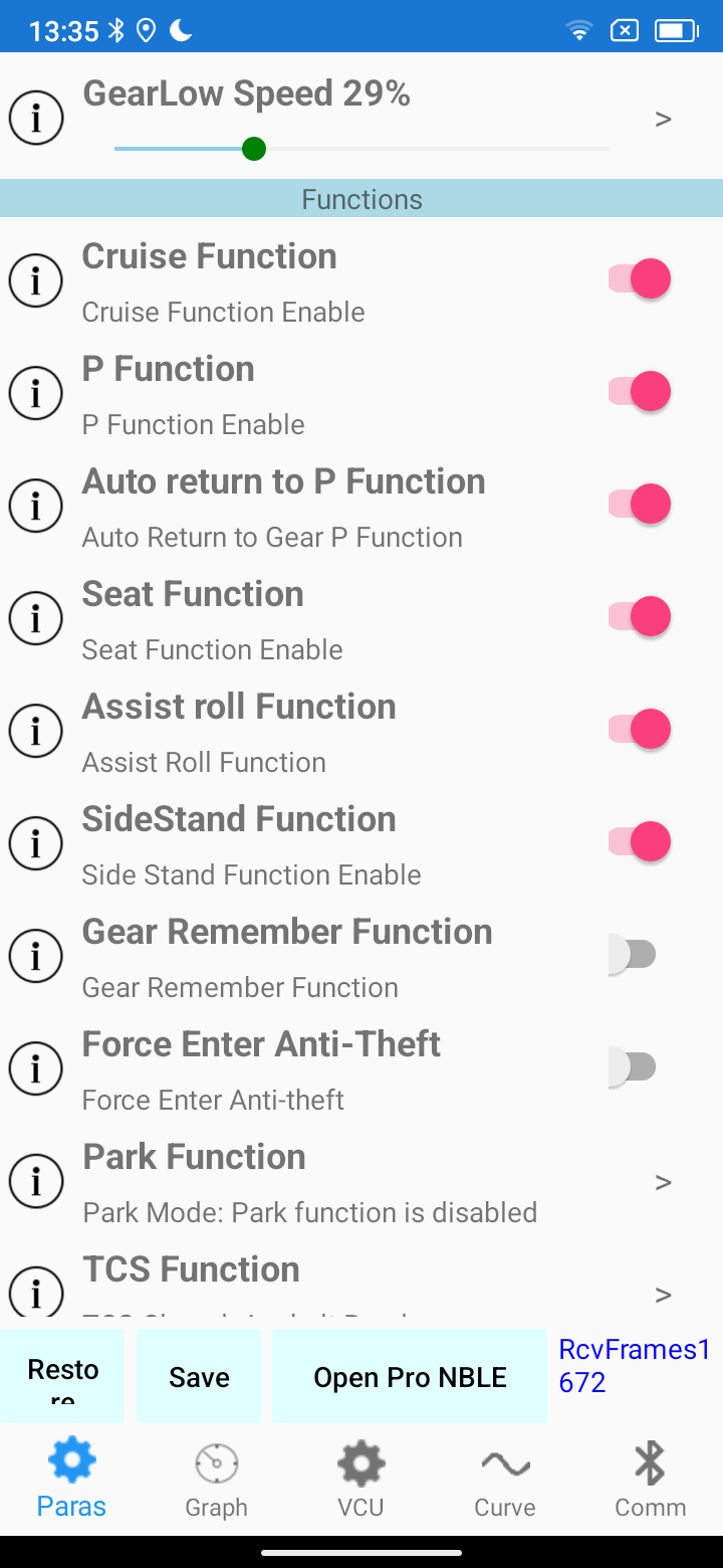

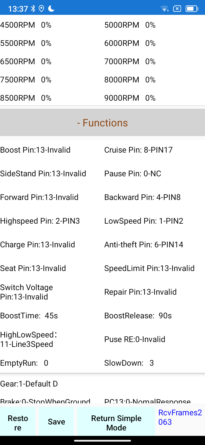

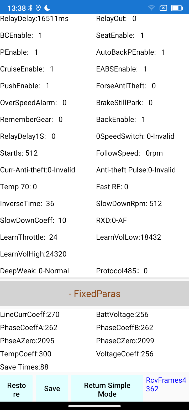

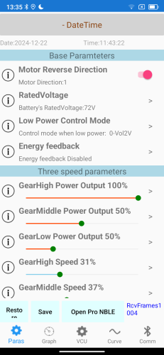

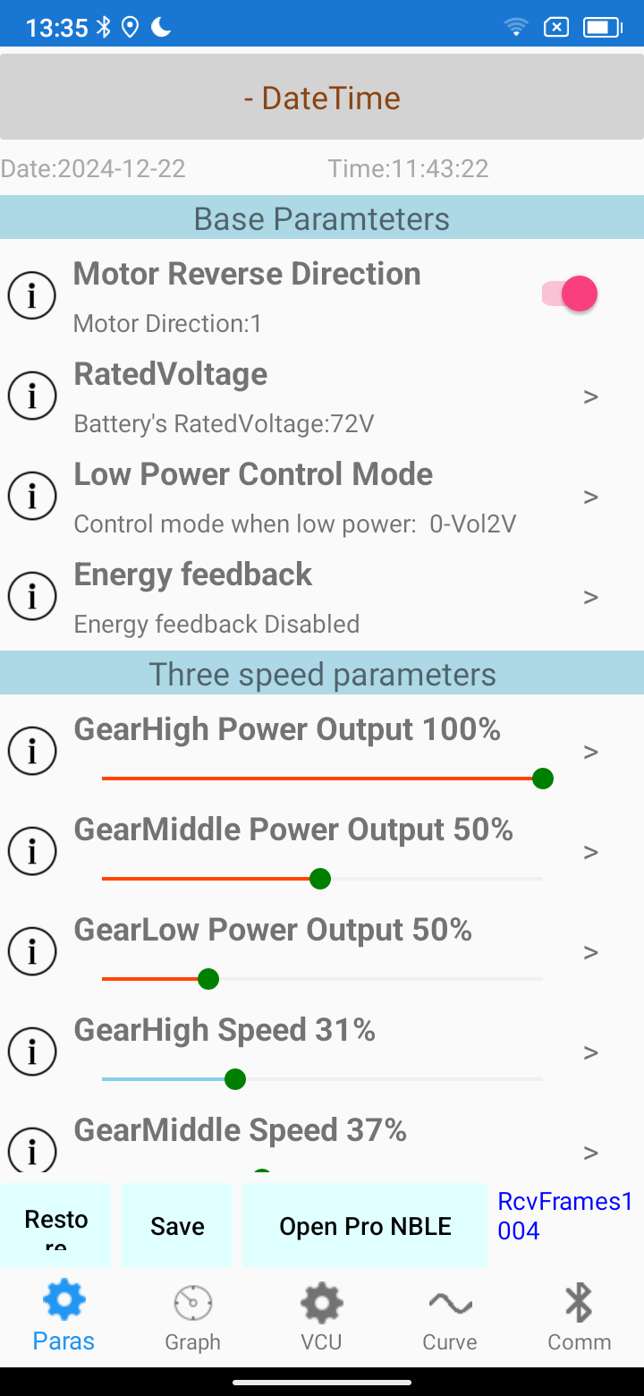

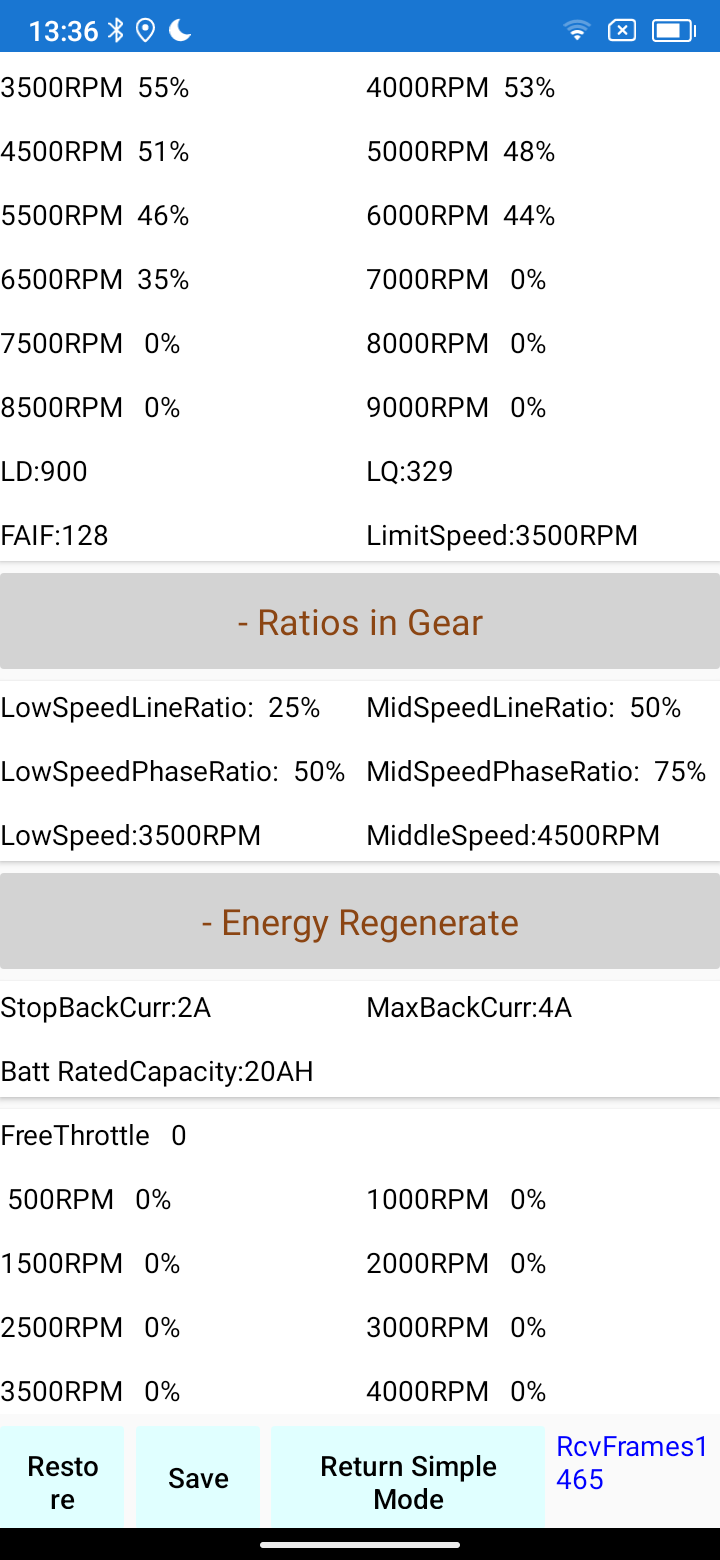

Hier Mal meine Einstellungen. Wäre nett wenn ihr da Mal drüber schauen könntet. Genießt aber erst die Feiertage

Wenn der Motor keinen Temperatursensor hat , auf Cacu einstellen. Dazu dann rated power auf 1500W einstellen , dann errechnet der Controller die Motortemperatur anhand eines Fest hinterlegten Motormodells.
Nach ein paar Testfahrten kannst du eventuell den Wert noch erhöhen, zu hoch anfangen würde ich nicht, den du merkst ja beim Fahren nicht wie warm der Motor wird.
Der Controller beginnt die Leistung bei errechneten 140 anzu drosseln, stellt aber nicht ab.
Max line würde ich mal auf 100A und max phase auf 300A zurückstellen, better safe than sorry ;)
Hochdrehen kannst du später immer noch.
Mit den aktuellen Einstellungen würde der Controller 12-13kw an den Motor raus geben. Das wäre mir für ein schweres Gefährt erst mal zuviel.
Bei Gear High hast du nur Speed 31% drin, das dürfte dir recht früh das Gas wegnehmen und die Drehzahl abregeln.
Die ganzen Funktionen bewiesen seat , sidestand, asist roll etc würde ich mal deaktivieren, da du die Pins am Controller nicht belegt hast könnte das im schlechtesten Fall auch Probleme bereiten.
Falls die Kiste zu langsam fährt kannst du bei max Speed die 3800 etwas erhöhen.
Aktuell hast du bei der Feldschwächung das volle Programm freigegeben, hier würde ich bei weak response mal mit 7=None beginnen und schauen wie schnell du damit wirst.
Der Fardriver zwingt hier bei Einstellung 0 dem Motor sonst den unter ratios in speed eingestellten Strom auf , nur der maximale Batteriestrom begrenzt hier das muntere treiben. Wenn da dann noch 200A drin stehen, würde der Controller bis zu 14kw aus dem Akku ziehen und im Motor in Wärme und Vortrieb umsetzen. Das könnte den Motor recht zügig grillen.
