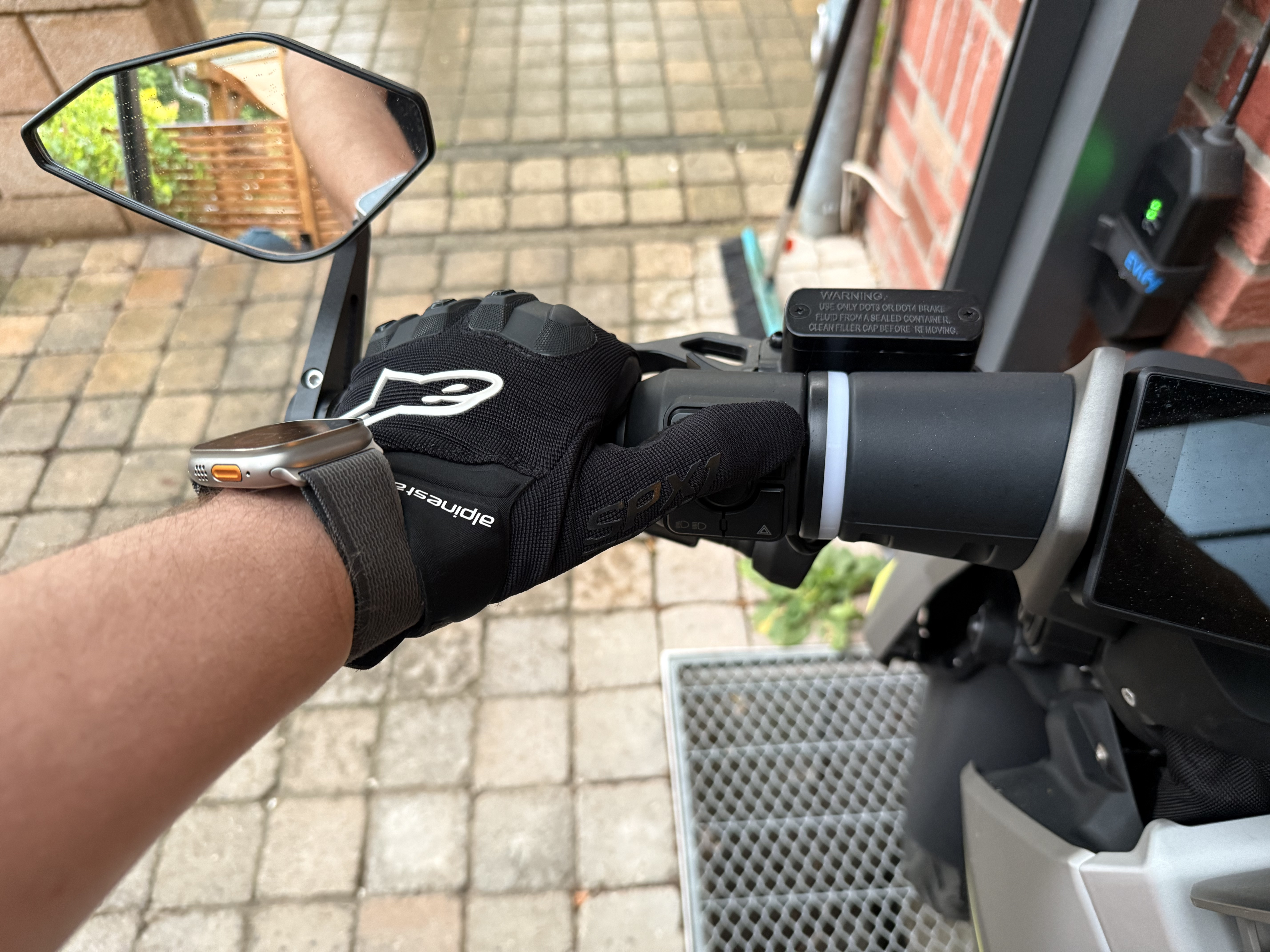

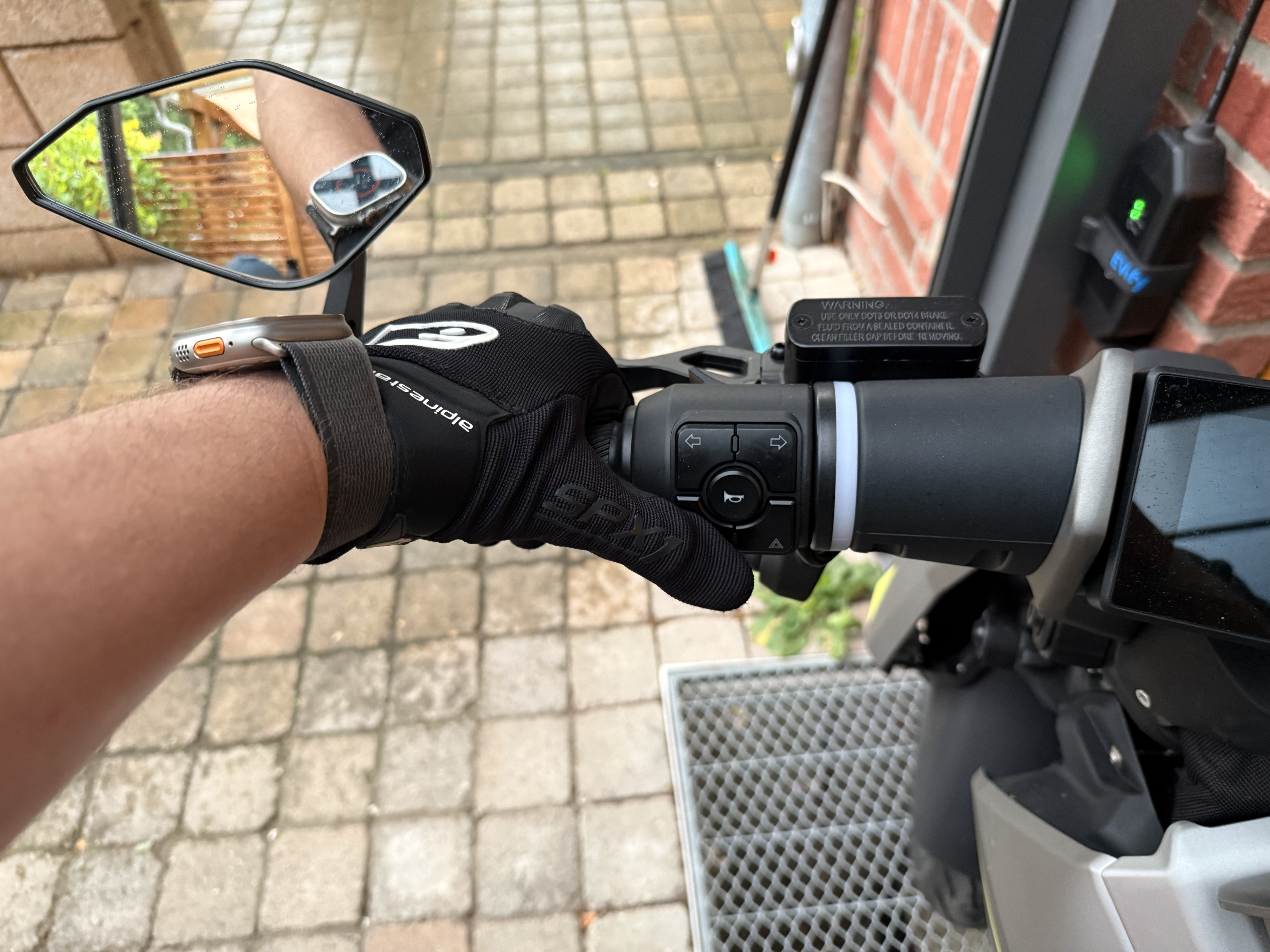

zelle69 hat geschrieben: So 15. Jun 2025, 12:17 Hi - wie funktioniert der Blinker im Detail? Vor allem, wie schaltet man den aus? Sollten die Blinkertasten nicht besser unten platziert sein damit man besser mit dem Daumen dran kommt?
viele Grüße zelle
Also die Position ist schon ganz O.K.
Vom Winkel her sind die oberen Taster besser zu erreichen als die Uunteren! Ich hab mal zwei Fotos Gemacht...

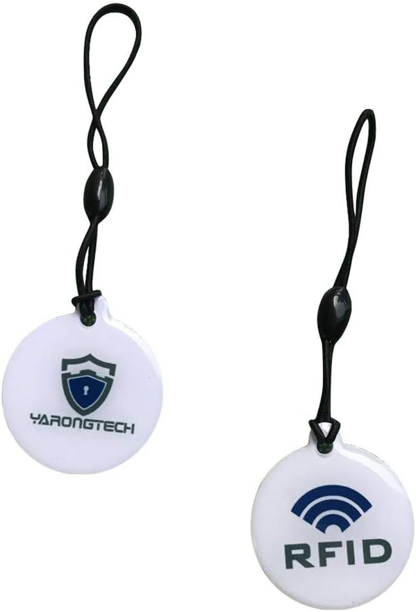

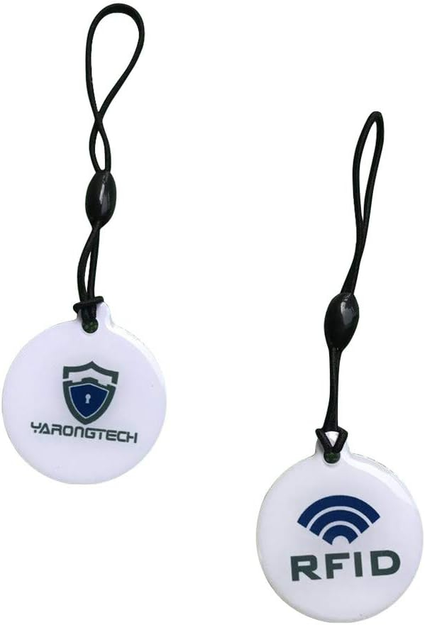

IAMpro hat geschrieben: Fr 30. Mai 2025, 22:51 Hallo,
kann denn schon jemand was zum Thema NFC sagen?
Ich hab jetzt schon zwei Chips versucht, beide haben sich nicht beschreiben lassen.
Hat schon wer was angelernt?
Ich habe mittlerweile zwei Schlüsselanhänger erfolgreich gekoppelt. Du musst auf die richtige Art von Tag achten!
Es ist meiner Meinung nach auch ein bisschen irreführend das hier von NFC gesprochen wird.
Bei NFC ist der Chip frei programmierbar, es findet also eine Kommunikation in beide Richtungen statt.
Bei der I AM. wird aber das RFID verfahren verwendet. Hierbei handelt es sich um fest programmierte ID-Schlüssel die mit der I AM. gekoppelt werden.
Ich hab mir zuerst auch die falschen Chip's besorget!
Die folgenden haben dann funktioniert...

Danke für die Info. Naxeon könnte das automatische Blinken von 15 sek. dahingehend verbessern, dass die 15 Sekunden erst nach dem Losfahren gezählt werden. Dann könnte man ev. sogar auf 5 Sek. reduzieren.
Ich nehme mal an, dass man bei manueller Einstellung den rechten Blinkerschalter nochmal drücken muss, wenn man den Blinker wieder abstellen will. Da hab ich bedenken, dass man versehentlich an die Hupe kommt. Ist das so? Das wäre sehr lästig. Ein ähnliches Problem hatte ich auch mit meiner UltraBee. Aber da war es der Fernlichtschalter. Ich habe die Kabel an den beiden Schaltern einfach vertauscht, dann hat das versehentliche Hupen aufgehört. Bei der Naxeon wird das nicht so einfach sein.

Der Tipp mit den RFID-Chips ist Goldwert :D
