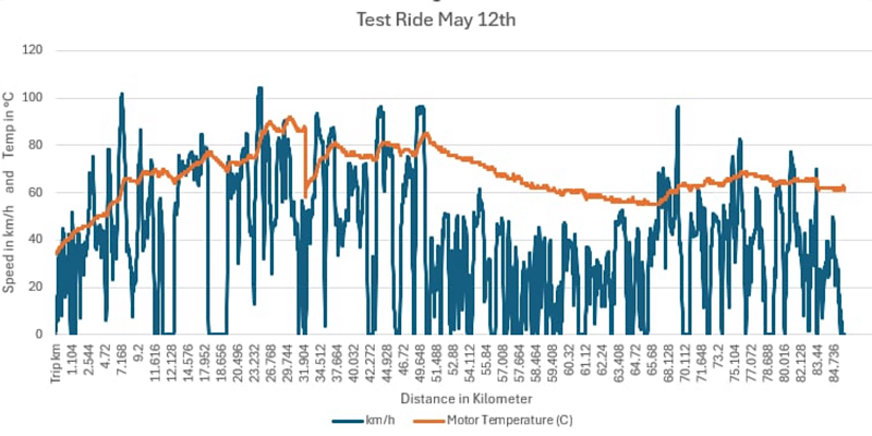

Dennoch hat mich überrascht, was hinterher die Logs ausgesagt haben:

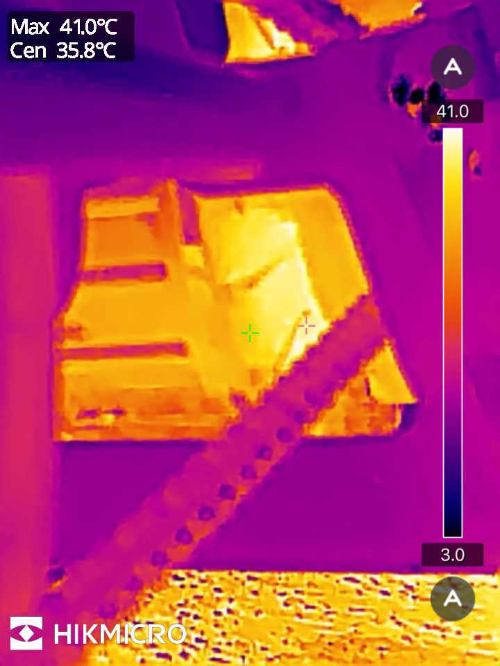

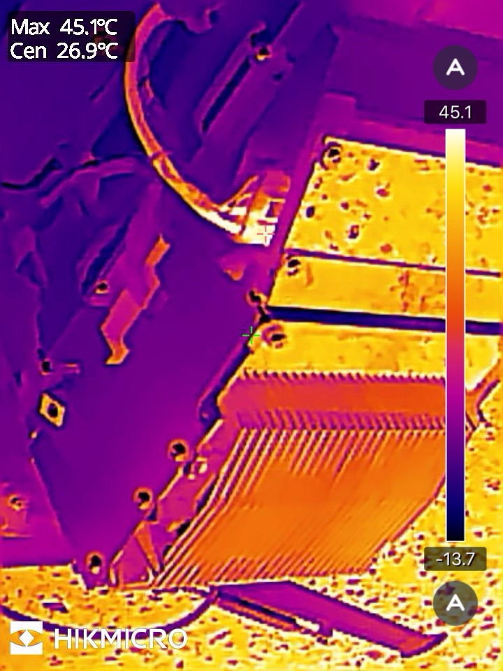

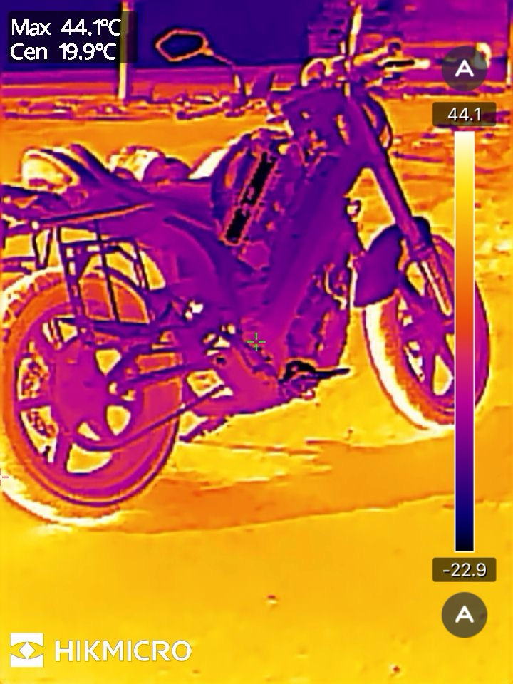

Hatte auch wieder meine Wärmebildkamera dabei - und gestern ergab sich plötzlich ein etwas anderes Bild. Aufgenommen nach etwa 24km (oben in der Grafik nach der zweiten Spitze über 100km/h) - mit den einer kleinen Strecke permanent über 100:
DC-DC Stecker Temperatur ist völlig im Rahmen. Vielleicht hat das Ein- und Ausstecken da schon gereicht? Ebenso ist die gemessene Motortemperatur zumindest am Messpunkt m.E. okay. Mir ist jedoch nicht klar, wo genau die in der VCU hinterlegte Motortemperatur gemessen wird - das Log File zeigt in diesem Moment ja irgendwas um die 80°C an. Vielleicht linksseitig am Motor (ohne direkte Sichtlinie!!) im Encodergehäuse?
