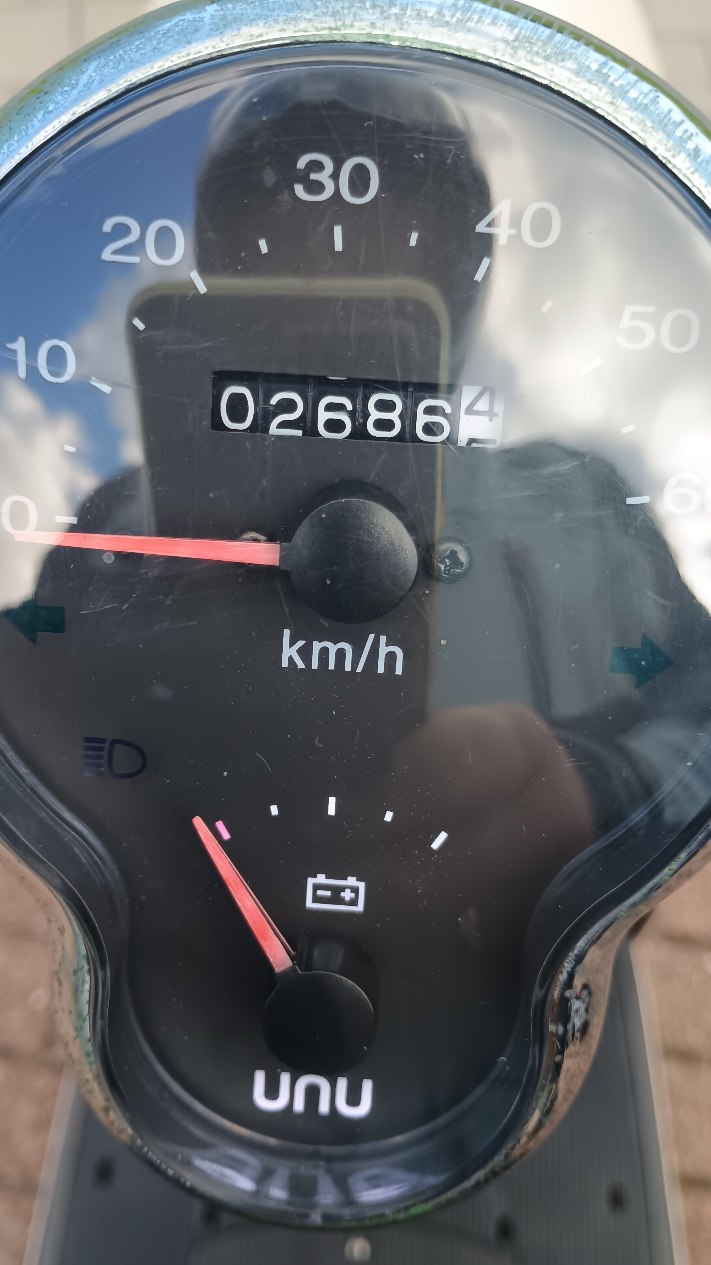

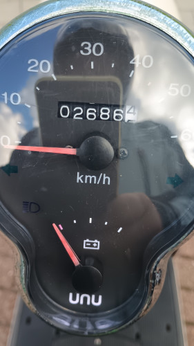

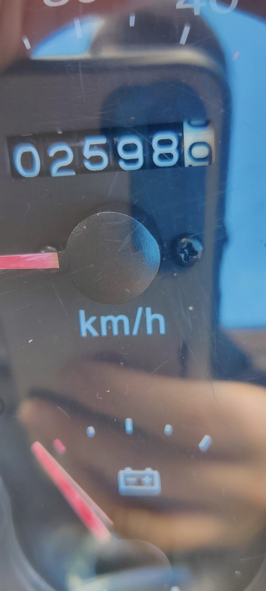

Heute bei dem schönen Wetter war der praktische Reichweitentest geplant. Beide Akkus geladen, über Kreuz noch mal fein geladen und Abfahrt.
In der Theorie hatte ich positiv aus bisherigen Fahrten weiter geplant , aber der UNU macht im Mofa+ Modus 88 km auf dem platten Land bis zum Stillstand
Der kam unerwartet, aber bis zum Arbeitskollegen in den Carport war nur 1km schieben angesagt.
Für 10 Jahre alte Akkus ist das doch ein guter Wert.
