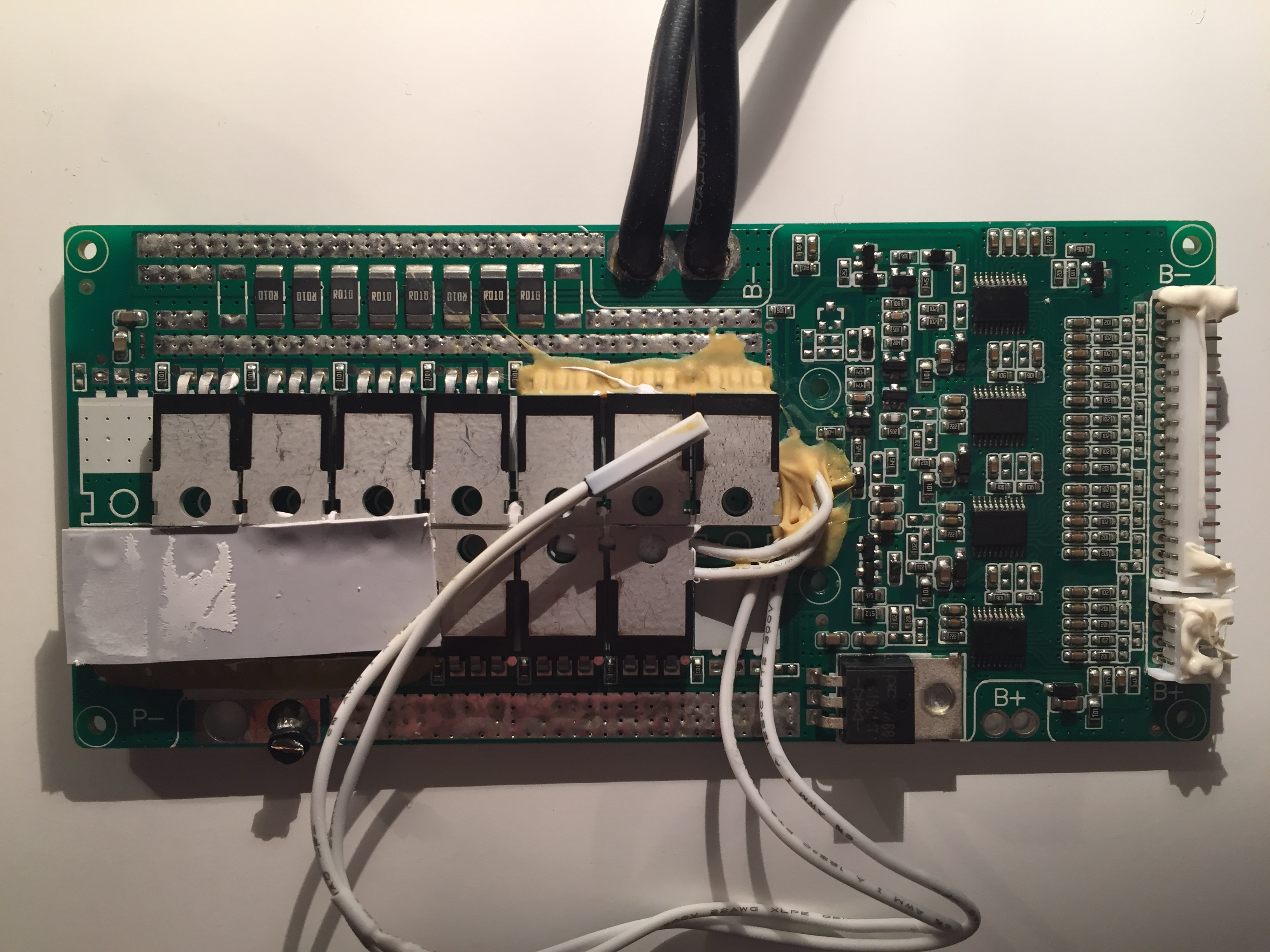

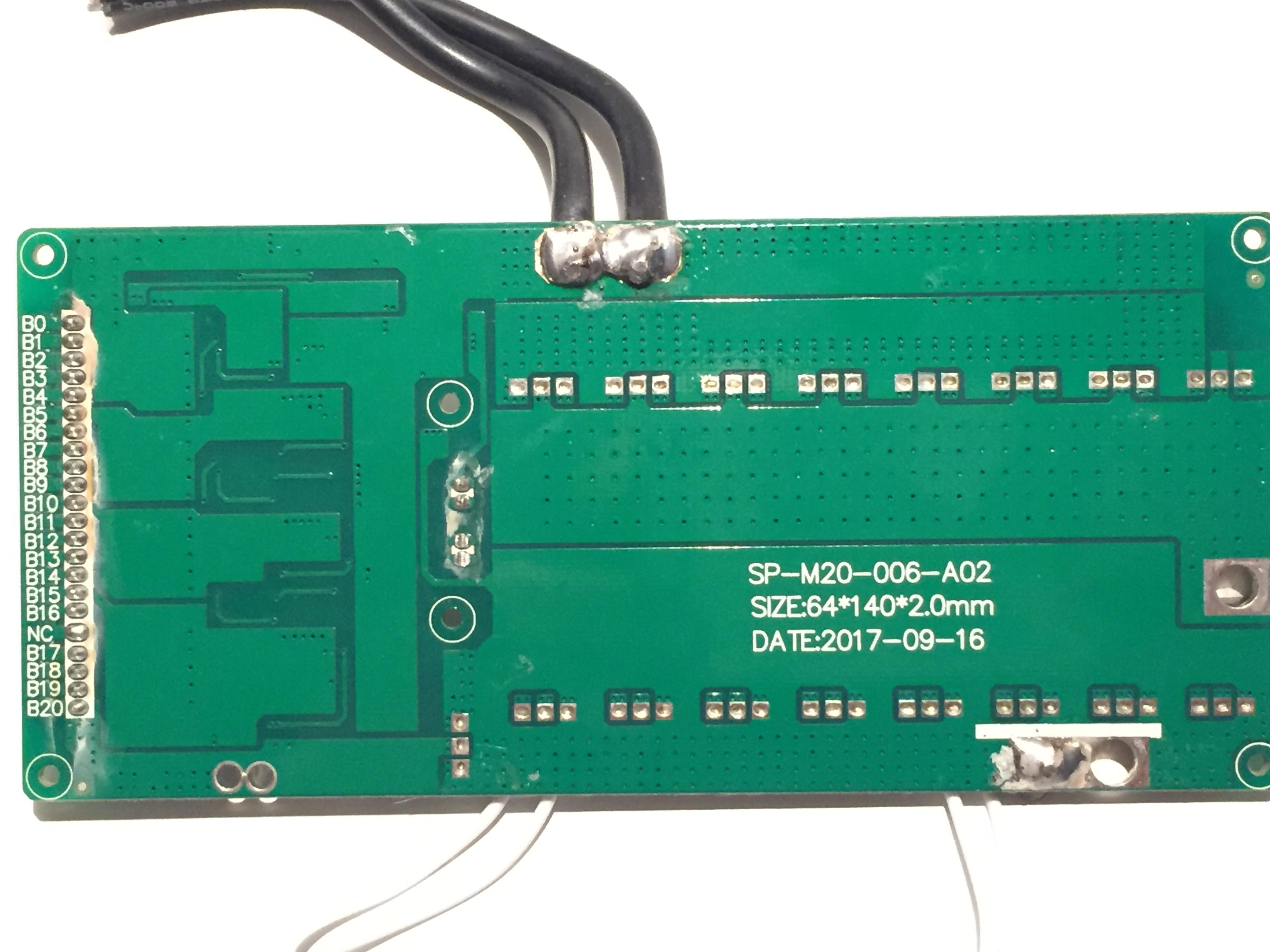

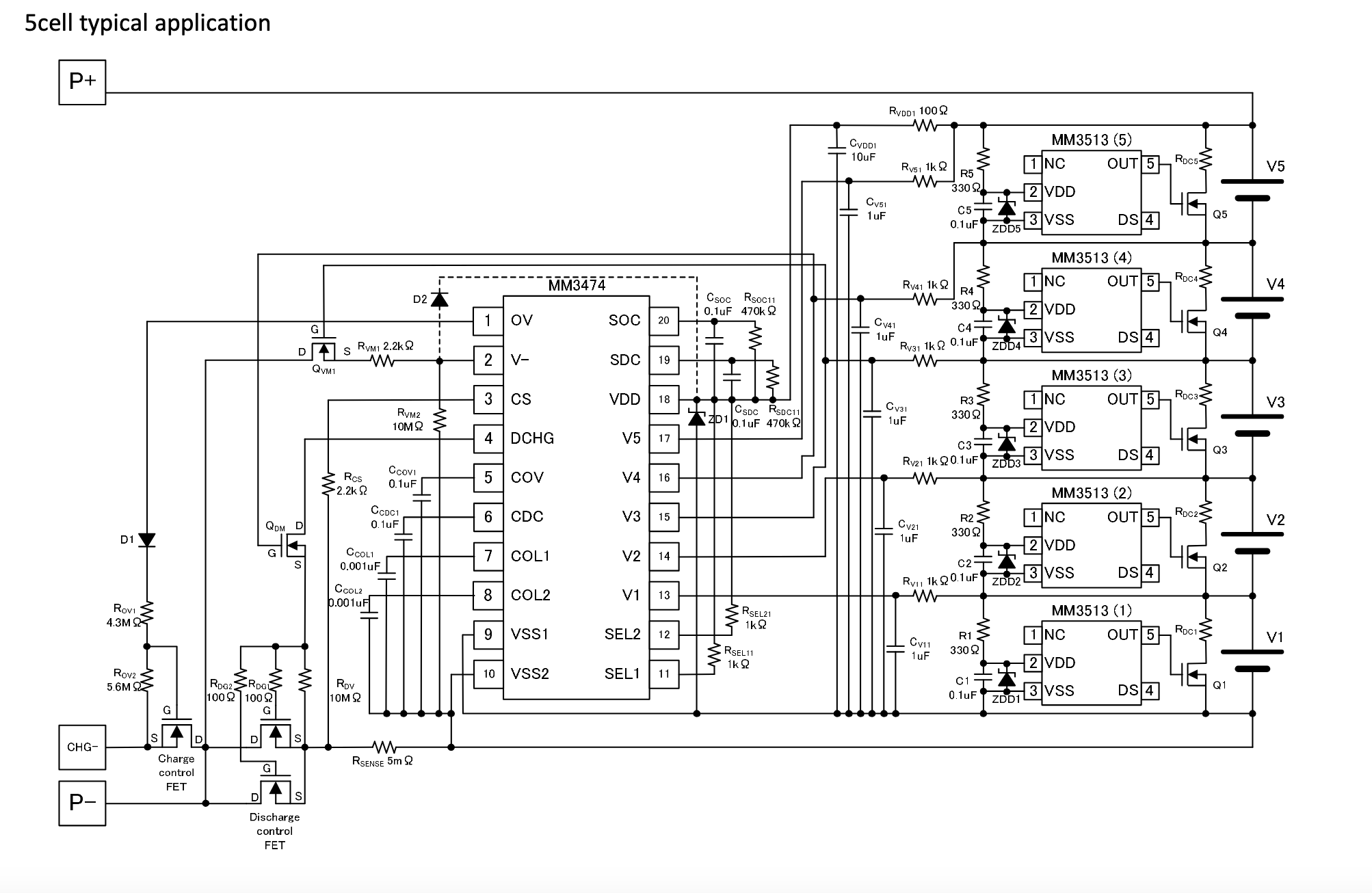

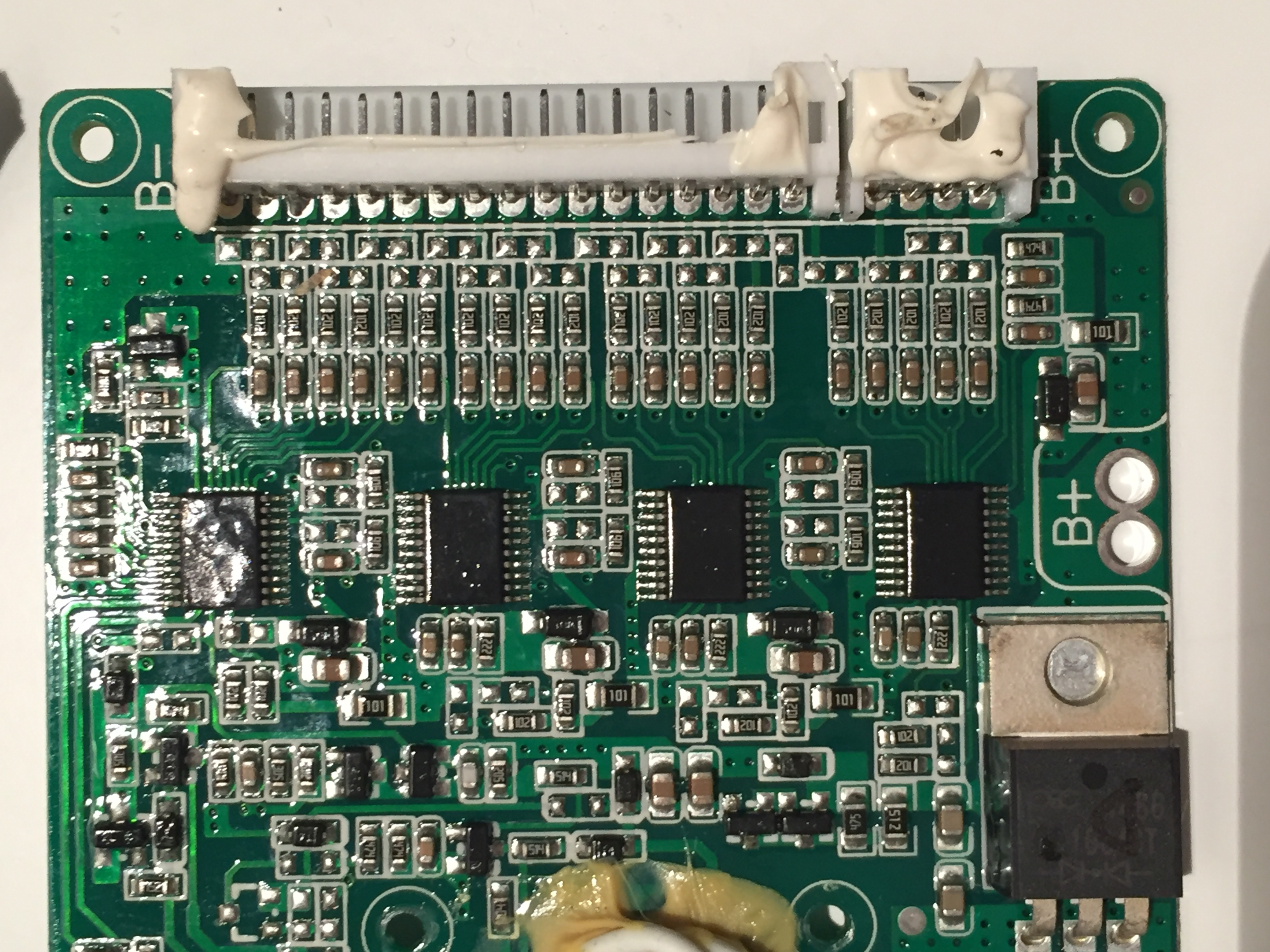

Bei mir sind die defekten Akkus aus dem einen Jupiter von @Schnabelwesen gelandet. Ich wollte schauen was sich davon verwerten lässt und woran die Akkus gestorben sind.
Aufgrund des identischen Fehlerbildes der einzelnen Akkus habe ich die BMS genauer unter die Lupe genommen und versucht die Schaltung zu analysieren. Sorry, das wird jetzt etwas länger.

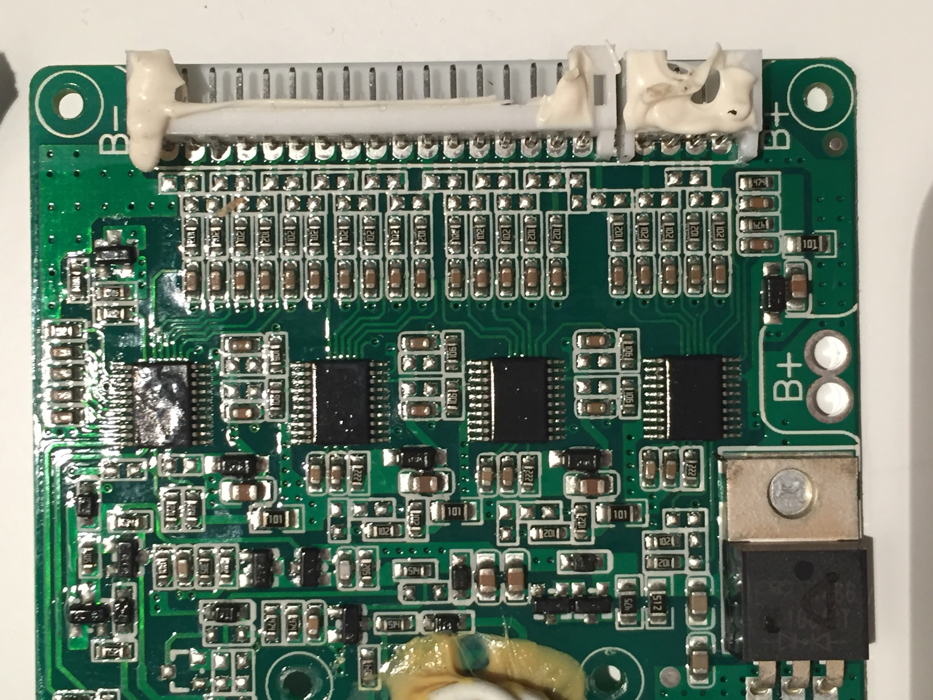

Das BMS ist recht einfach aufgebaut: zwei Reihen FETs, eine große Doppeldiode als Verpolungsschutz, 4 identische 20polige Chips und Kleinkram. Was mich gewundert hatte war die Zusammenschaltung der Chips und das Fehlen jeglicher DC-Wandler und Prozessoren, keine diskret aufgebaute Balancerschaltung. Überhaupt: ziemlich wenig Teile für ein 20S BMS.

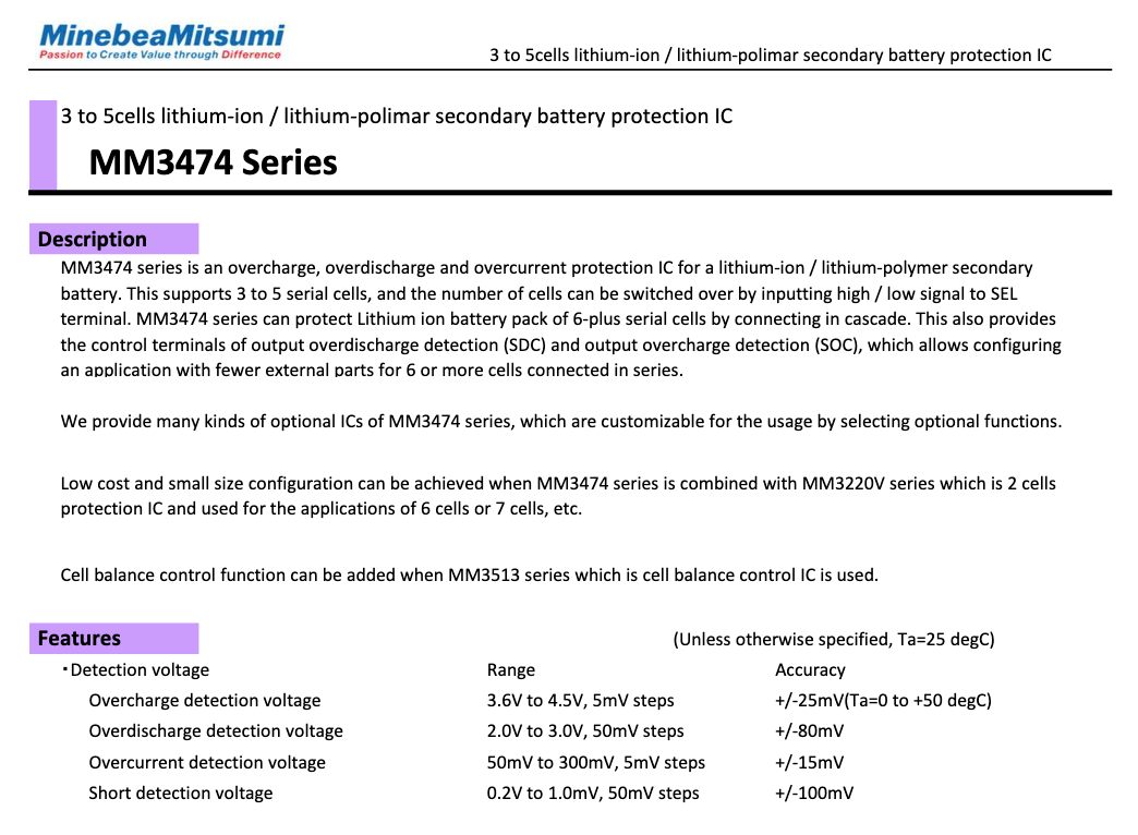

Es war auch nicht leicht aufgrund der SMD-Codierung den Hersteller bzw. ein Datenblatt zu finden. Der Hersteller des BMS war schnell zu finden. Dort kommt man allerdings nicht weiter, es gibt nur bauähnliche BMS und keine brauchbaren Angaben.
http://www.superpowertech.com/en/
Das Datenblatt des Chips konnte ich dann über google Translate über ein chinesisches Forum finden.
https://mm.digikey.com/Volume0/opasdata ... ations.pdf

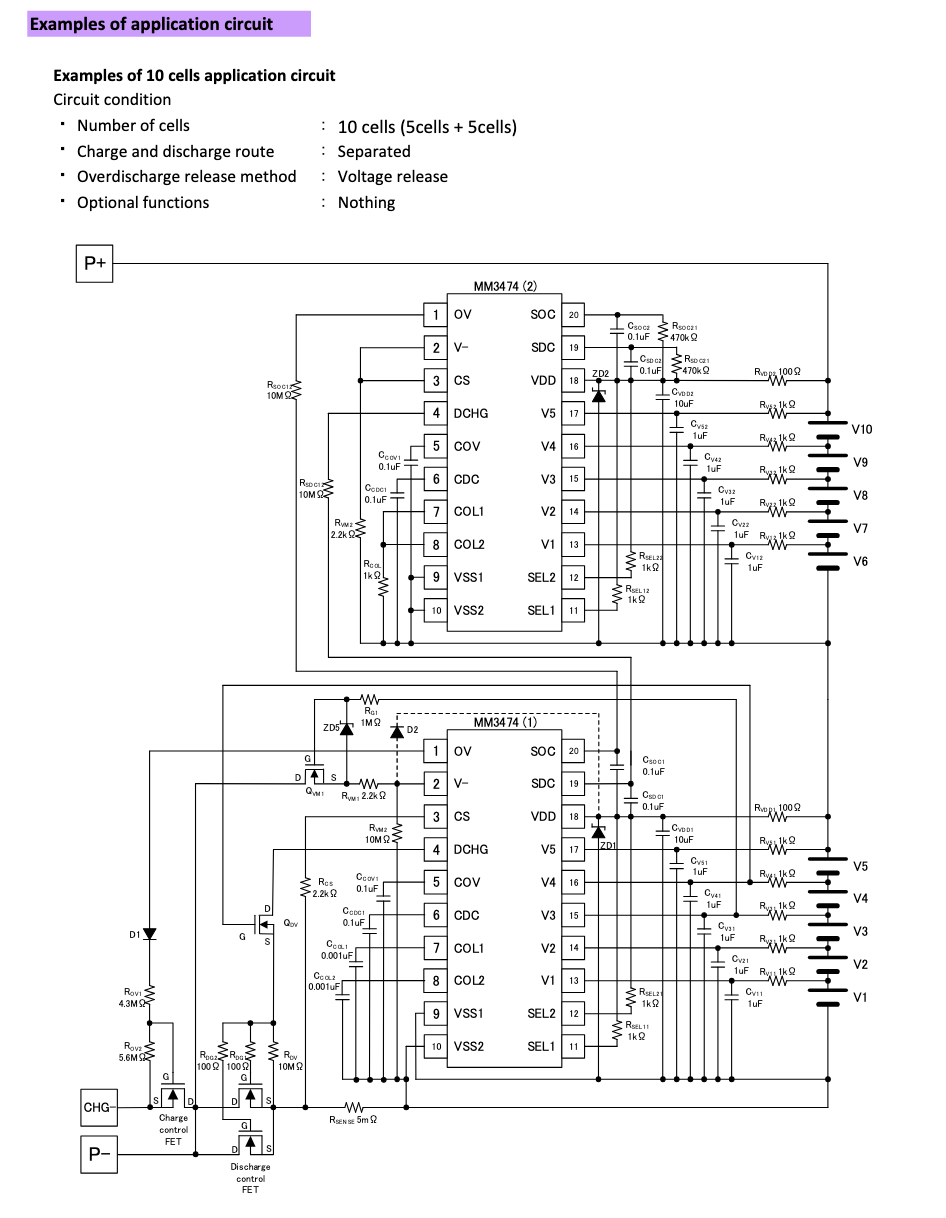

Die Beispielschaltung für 10S aus dem Datenblatt passt bis auf den Teil mit dem Chargeport 1:1 zum BMS. Die Platine sieht diesen immerhin optional vor.
Ich hatte mich schon vorher über die 1kOhm Widerstände gewundert und wie die Chips kaskadiert zusammmengeschaltet sind.
Und tatsächlich, im Datenblatt steht "das Teil hat tatsächlich keinen Balancer"
Ich meine OK, gibt hier im Forum sicher noch einige mehr, die Datenblätter und Schaltungen "lesen" können, aber ich habe mir dann auch die Blockschaltbilder mehrmals angesehen: egal wie man es dreht, da kann auch nichts "im Chip verborgen sein", mit der externen Schaltung lässt sich kein Balancer realisieren (ist jedenfalls Meine Meinung). Vielleicht schaut mal jemand anders drauf?
Wenn das stimmt, solltet ihr noch mal über eine Parallelschaltung und die Ladetipps von sowas nachdenken. Das BMS kann nur over/undervoltage der einzelnen Zellen erkennen und auf Overcurrent reagieren, Die zwei Thermofühler sind lächerlich. Einer ist unter die FETs geklemmt, der andere baumelt irgendwo locker zwischen den Zellen.
Ich weiß, ich bin anstrengend, aber wer verzapft sowas?

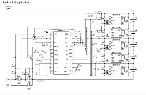

Ja, sicher aber es hat damals definitiv die Option auf externe Balancer gegebendidithekid hat geschrieben: Mo 21. Apr 2025, 23:19 Na Ja, das ist doch eine BMS-Entwicklung aus einer "Frühen Periode".
https://media.digikey.com/pdf/Data%20Sh ... ations.pdf
So hätte die Schaltung mit dem im Jupiter verwendeten Chip dann ausgesehen.
Aufändiger, aber es wäre machbar gewesen. Im Grunde hätte der BMS Hersteller auch nur die Beispielschaltung 1:1 umsetzen müssen. Es gab also die nötigen Bauteile zu kaufen. Vermutlich aber leider nicht "ab Regal in China" als 20S BMS. Wer weiß ob das jemand bei Trinity bewusst war?
Edit: ich hatte mich nur gewundert warum die 3 von mir zerlegten Akkus diverse abgeblasene Zellen hatten und 80% der Zellblöcke zwar erhöhte Widerstandswerte, also Verschleiß, aufwiesen, aber der Ladezustand teilweise über 4,2V lag, obwohl bei 2 Akkus jeweils Zellblöcke bei 0V lagen. Beim dritten Akku war ein Zellblock auf 0,9V entladen.
Dieses Fehlerbild kann nicht schlagartig entstanden sein. Meiner Meinung nach ließen sich die Akkus laden bis die defekten Zellblöcke unter maxdischarge gefallen waren. Dementsprechend haben einige Blöcke mehr abbekommen weil das BMS die Balance nicht erkennen kann und von aussen volle Ladespannung anliegt.
Schon bitter sowas.
