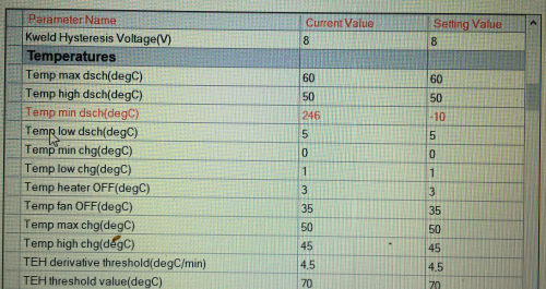

Das unterste dürften (u.a.) die Schwellen für Entladen (dsch) und Laden (chg) sein, ab denen gesperrt wird (min/max) oder z.B. Leistung reduziert/gewarnt wird (low/high). Dass der Wert bei "min dsch" so hoch ist, ist natürlich auffällig. Aber evtl. ist das nur eine Folge des INH- bzw. Thermal flags, und nicht die Ursache dafür. Und deshalb kann der Wert auch nicht verändert werden.

Der Unterschied zwischen 246° und -10° sind recht genau 256°, also ein Zahlenwert, der Informatiker aufweckt, weil der sich locker in 8 Bit darstellen läßt. Da käme mir die Vermutung, dass der Wert "egal" durch einen unrealistischen Wert repräsentiert wird - und 246° wird man nur messen, wenn das Feuer schon da ist.
Ansonsten: die drei Temperatursensoren auslesen. Anschließend die Anschlüsse auf dem Board tauschen, ein eventueller Fehler der Sensoren müßte dann mitwandern.

Die Konfigurationsparameter werden im BMS in Hexform gespeichert. List man sie direkt aus, erhält man die Werte, die ich hier viewtopic.php?p=276616#p276616 schon mal gepostet habe.
Für die "Temp min dsch" ist ein Wert von 0xF6 gespeichert, der je nach Interpretation als unsigned oder signed Integer ein Dezimalwert von 246 (unsigned) oder -10 (signed) ergibt.

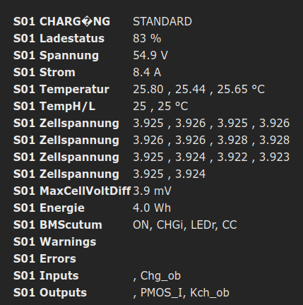

Die 3 Temperatursensoren erhält man über den CAN-Bus aus der ID 0x189.

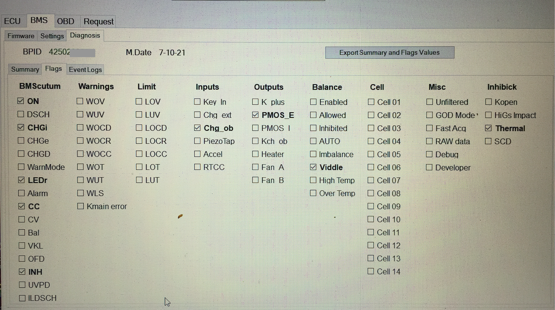

Die Flags beim Laden werden bei mir in der CC-Phase so gesetzt:

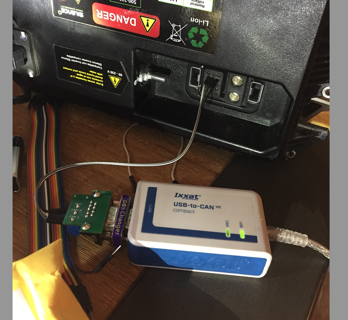

Ich hatte ja schon länger vermutet, dass sich auch IXXAT mit seinem CAN-Interface wie auch die Chinesen an die quasi-Standard-Pinbelegung halten. Könntest Du bitte mal durchklingeln, ob die kleine CAN-DB9-Platine dem Pinmuster aus dem VOTO-Tuning-Bauvorschlag entspricht?
- error
- Beiträge: 2699
- PLZ: #
Re: Aus Langeweile toten Akku gekauft
Das "Durchklingeln" habe ich hinter mir:Pfriemler hat geschrieben: Fr 2. Mai 2025, 14:42 Ich hatte ja schon länger vermutet, dass sich auch IXXAT mit seinem CAN-Interface wie auch die Chinesen an die quasi-Standard-Pinbelegung halten. Könntest Du bitte mal durchklingeln, ob die kleine CAN-DB9-Platine dem Pinmuster aus dem VOTO-Tuning-Bauvorschlag entspricht?
Aus dem Kopf (ist noch frisch genug) 2,3,7 sind belegt und ein Jumper kann einen Widerstand zwischen 2 und 7 schalten.Pinbelegung für CAN-Anwendungen durchgesetzt:
2: CAN-L -> OBD-Pin 14(CAN-L)
7: CAN-H -> OBD-Pin 6(CAN-H)
3: GND (+ optional: 6) -> OBD-Pin 4 oder 5
9: Power (optional) -> OBD-Pin 16 (12V, wenn der Roller eingeschaltet ist oder geladen wird)
5: Shield (Abschirmung, optional) -> OBD-Pin 4 oder 5
Das kann man auf 2,7,12 am Multiconnect legen. Allerdings muss der Akku auf on oder loading stehen, sonst ist der CAN-Bus tot (was einem widersinnig erschent, weil der Akku weder Strom aufnimmt noch irgendwie erkennbar auf "on" reagiert, wenn er auf dem Schreibtisch steht).
Blöd ist die Pinstärke des Multiconnects gewählt. Die klassichen Breadboard Patchkabel sind zu dünn und fallen raus.
Was am Akku funktioniert, sollte am OBD auch funktionieren. Aber wie bereits geschrieben: defekte "fremde" Akkus "einfach so in meiner Silence" zu testen verbietet mir meine Paranoia genauso, wie heile Akkus in defekten Silence/Seat zu testen.
Auch wenn es erheblich mehr Aufwand war den Akku rudimentär durchzumessen, aber ich habe schon zuviel schräges Zeugs auf dem OP Tisch gehabt.

Zwischenstand: es gibt leider keine Möglichkeit die Sperre im BMS ohne Hilfe von Silence zurückzusetzen. Auch Spezies wie @Gerold konnten nicht helfen. Dementsprechend bleibt nichts als offiziell bei Silence anzufragen wie das Problem zu lösen ist.
Im Prinzip ist der Akku heil, es hat nur eine "Sicherheitsschaltung" ausgelöst um einen Schaden zu verhindern. Bei späteren Versionen der Silence Akkus ist das manchmal durch zu niedrige Schwellwerte passiert. Silence hat darauf durch Updates der Config-Dateien reagiert. Leider trifft das auf diesen Akku nicht zu. Man darf also gespannt sein was Silence dazu sagt.
Technisch gesehen müsste Silence sich nur die Daten des Akkus (Logfiles, Zellstände etc.) ansehen und ein Configfile liefern, was dann eingespielt wird und die Flags zurücksetzt.
