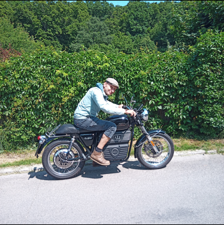

Re: RGNT gebraucht kaufen
Ja Sonne im Tank
Danke u wünsch allen trockene Kurven
Bin wieder 18
- Beiträge: 8928
- PLZ: 14***
- Wohnort: bei Berlin
Viel Spaß!
Merci - es ist eine Mischung aus Frühling u Sommer
Kaum auszuhalten
Willkommen in der Familie
Vielleicht treffen wir uns ja mal auf der Straße, 2 von 3 RGNTs im Raum Wien!
