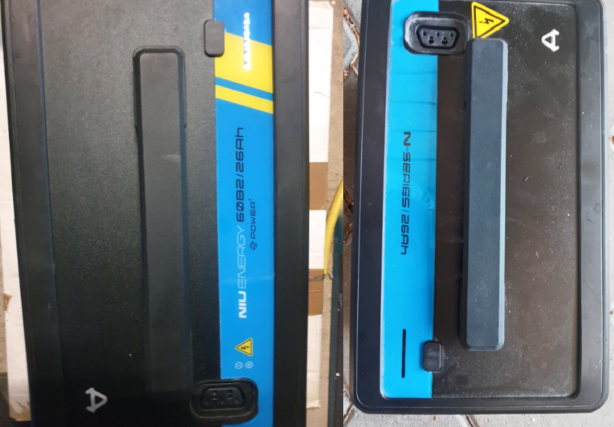

Funktioniert bei mir leider nicht. Dann muss ich mich wohl wieder nach einem neuen Akku umschauen...
Weiß jemand, ob diese Modelle kompatibel sind? Vielen Dank und LG
Stefan
