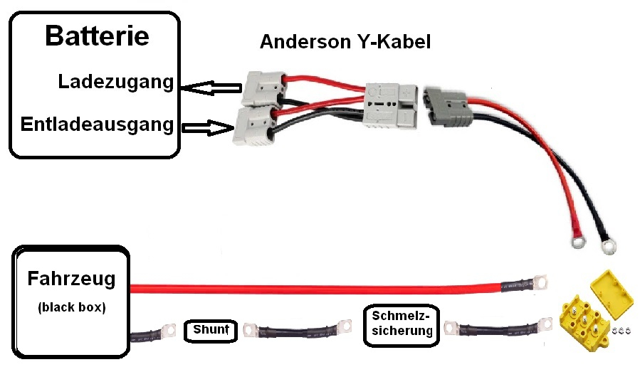

Uff. Ja hinten am Fahrzeug ist eine IEC-Steckdose, wo das Ladegerät angeschlossen wird. Aber wo "die alten Ladekabel" sind, weiß ich nicht, die Blei-Gel-Batterien werden über die gleichen Polanschlüsse auf- und entladen (s.u.). Den Kabelsalat im Inneren des Fahrzeugs blicke ich ehrlich gesagt nicht durch, man kommt schlecht ran, und ich möchte an der vorhandenen Verkabelung um Gottes Willen nichts verändern. Welche einfache Lösung gibt es dann? Evtl. ein Y-Kabel (Anderson?), dann bestelle ich die Batterie mit 2 Anderson-Steckern und schließe ein solches Kabel an den Ladezugang und den Entladeausgang und das andere Ende an ein Anderson-zu-Kabelschuhen-Adapterkabel? Siehe Skizze unten. Würde sowas funktionieren?didithekid hat geschrieben: Di 17. Jun 2025, 23:45 Hallo AndyAndy,
In den Akku ist offenbar ein Charging-Port-BMS verbaut mit getrenntem Ladezugang (charging port) mit ICE/C13 und Entladeausgang (power port) an den beiden Polklemmen (bei dieser Ausführung).
Da sollte, falls Du eine Ladesteckdose am Fahrzeug benutzt, die Verkabelung umgeändert werden. Nur die Entladekabel vom untersten Blei-Batterie-Minus-Pol und vom obersten Plus-Pol müssen an die schraubklemmen. Die alten Ladekabel entweder ab, oder verbunden mit dem IEC-Stecker wenn außen am Fahrzeug das Ladegerät angeschlossen werden soll.
Der Schutzschalter ist da ja schon im neuen Akku drin.
Ich frage den Shop parallel an, ob die beides intern an dieselben Polklemmen anschließen können. IEC direkt an der Batterie hilft mir ja nicht.

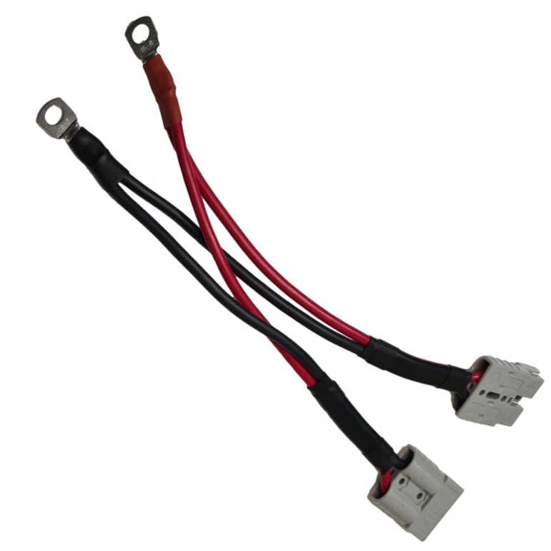

Was ich gerade beim Googeln zufällig gesehen habe, so ein Kabel, wäre vielleicht auch eine Lösung? Finde ich allerdings nicht Handel:

Die Kabel die Du da gefunden hast lösen das Problem mit dem Charge Port nicht!!

Danke für die Warnung!didithekid hat geschrieben: Mi 18. Jun 2025, 15:51Die Kabel die Du da gefunden hast lösen das Problem mit dem Charge Port nicht!!

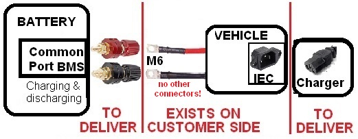

Was ich für die Chinesen skizziert habe - und sie behaupten, dass sie es so machen können:didithekid hat geschrieben: Mi 18. Jun 2025, 17:40 Sorry hatte ich missverstanden. Wenn der Akku bereits ein (normales) Common Port BMS hat und die zusätzliche Ladesteckdose (IEC) ist direkt mit den Schaubpolen verbunden (außerhalb des BMS), ist das natürlich der Akku, so wie Du ihn brauchst und die (innerhalb des Fahrzeuges verborgen) mit beiden eingekreisten Polschuhen verbundenen Kabel können so bleiben.
Also bestelle ich es jetzt so... außer du rätst davon ab
Am Akku nicht (mehr) - abgesprochen ist, dass der Akku nur mit zwei Polklemmen kommt (als Absicherungsmaßnahme, um dem Hersteller keine Wahl zu lassen, als den Ladestrang intern mit den Polklemmen zu verbinden). Auf den IEC-Anschluss am Akku kann ich verzichten, weil ich die 20kg nicht herausnehmen und extern aufladen werde.didithekid hat geschrieben: Mi 18. Jun 2025, 17:40Du hattest vorher LiFePO4-Akkus mit nur einem Anschluss verlinkt. Der jetzt hat zwei Anschlüsse und die integrierte Schaltsicherung (Leitungs-Schutzschalter) für die Schraubpole. Im Strang des IEC-Ladeports wird wohl die Schmelzsicherung schlummern, die Dir offenbar so wichtig war.
Jetzt verstehe ich auch, warum die Chinesen Dir jetzt diesen Akku angeboten haben. Da kannst Du jetzt jedes Ladegerät (60V->73V) mit dem IEC-C13/14 Anschluss sowohl am Fahrzeug, als auch am Akku anschließen.
Auch das Display wurde auf Betreiben des Shops wegrationalisiert. Weiß nicht warum, brauche ich nicht, der Akku kommt mit Bluetooth.
Die Schmelzsicherung auf dem Plusstrang bleibt, schadet nicht.
Eine andere Sicherung auf dem Minusstrang ist fahrzeugseitig vorhanden (wg. Shunt).
Hätte ich natürlich erwähnen müssen.didithekid hat geschrieben: Mi 18. Jun 2025, 17:40 War mir vorher nicht klar, das auch das Fahrzeug diese Form der Steckdose hat.

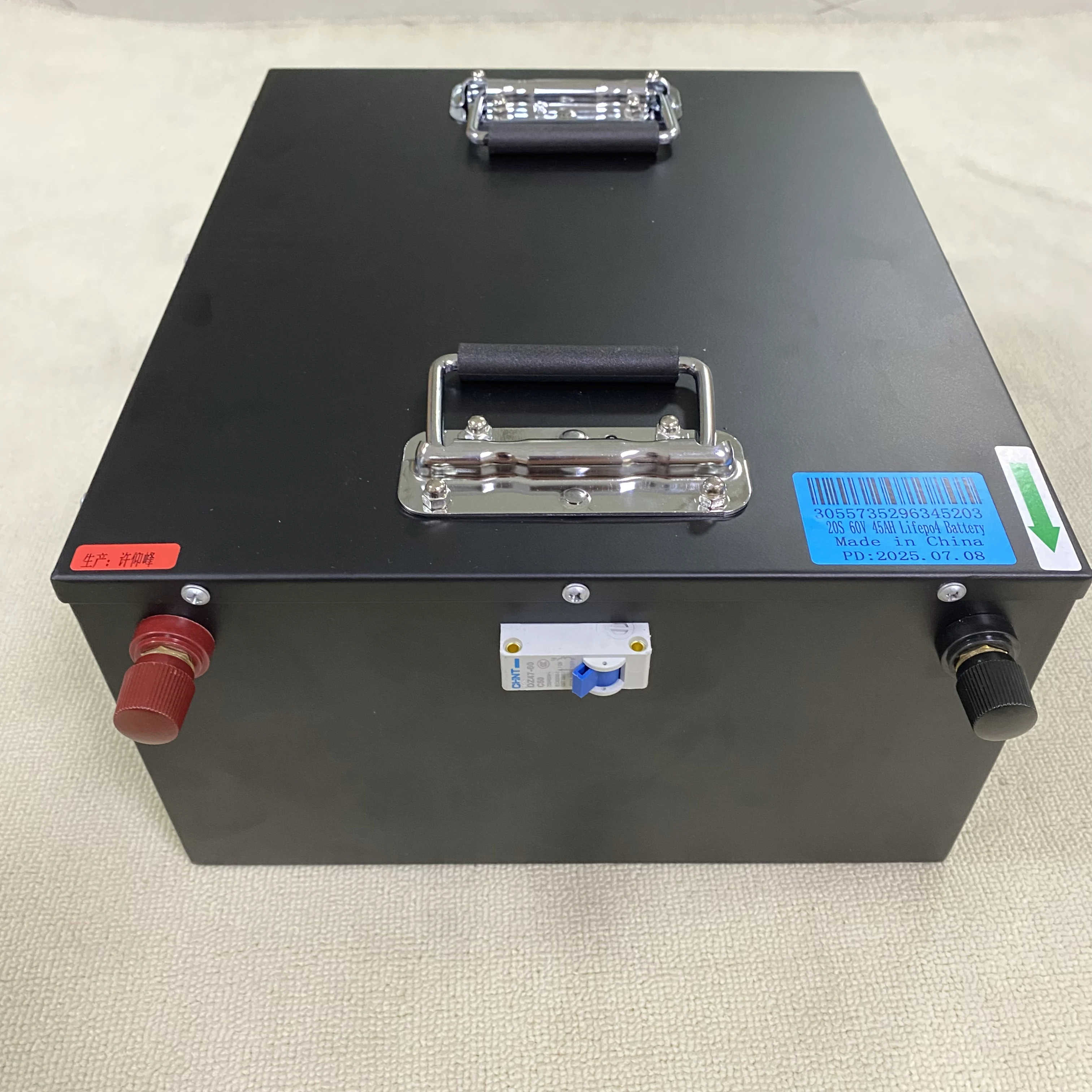

So, das haben die Chinesen erschaffen - wird nun verschifft:

2 Polklemmen (wie ich sie von Netzgeräten her kenne) wo man mind. 50 mm2 mit Laschenzungen unterklemmen muss , auf einen Power Poles NB50
Stecker oder noch eine Nr. grösser, aufklemmen muss. Von da, zum Ladeanschluss und zum Controller.
Schlecht gelöst, ist das mit der Hauptsicherung.....Wie kommst du da später dran, um alles stromlos zu machen?
