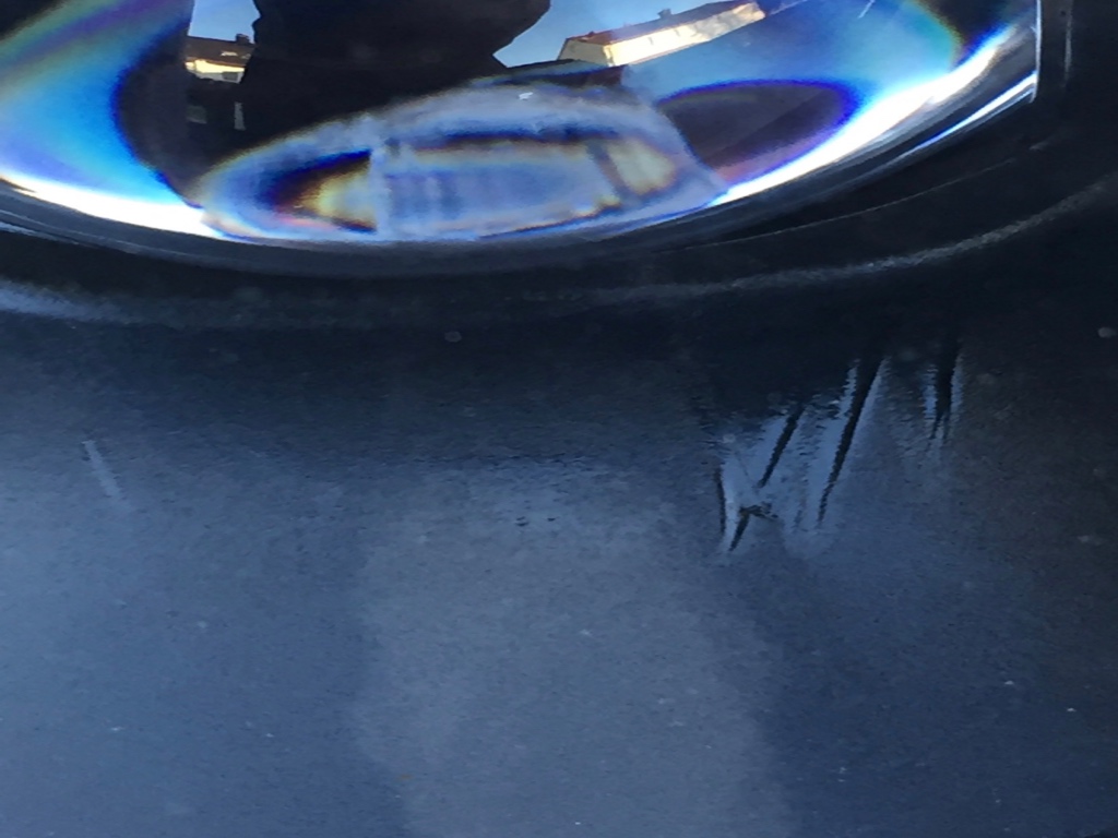

Nun aber zum Scheinwerfer.
Das gleiche Problem ist auch bei mir festzustellen ( wie auf dem Bild zu sehen ist ).
So arg oft stand er Roller nicht in der Sonne. Auf der Arbeit immer in der TG. Und vor der Tür meist abgedeckt.
Werde das Thema mal beim Termin ansprechen.

Bei mir genau das gleiche und der Roller steht immer un der Garage. Die Brennglastheorie erscheint mir unwahrscheinlich. Das Lcht müsste ja von vorn durch die
Scheibe, irgendwo hinten reflektiert werden und dann die Linse durchqueren.
Vielleicht ist das schlicht ein kleiner Produktionsfehler, eine Falte im Tiefziehkunststoff oder so.
Also mich stört das nicht, sieht man doch nur wenn man sehr genau hinsieht.

Habe heute mal geschaut sieht bei mir auch in etwa so aus. Aber als schlimm empfinde ich das nicht. Habe auch demnächst den Termin zur Inspektion und werde mal nachfragen. Der Händler hat auch noch 2 Niu dastehen mal sehen ob das bei denen auch ist.
