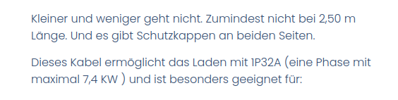

Ich will das "kompaktestmögliche" Kabel das überall mit den 6.6 KW funktioniert. Das von Dir verlinkte hat halt so riesige Stecker, sehr unpraktisch. Das von Steckerbiker wäre gut, aber so wie ich das verstehe müsste dann auch das hier reichen?
https://steckerbiker.de/produkt/stecker ... estellung/
Da sind jetzt keine Ampere Angaben dabei, aber wenn ich das richtig berechne müsste es damit auch gehen? Das wäre sogar noch kompakter?

Einspruch! Das kann nur 16A pro Phase, für 6,6kW brauchts 32A auf einer Phase. Im BTM Shop gibts ein passendes
https://www.blackteamotorbikes.com/prod ... 7985318153
Hä?
Ist doch eindeutig?
7400 W / 230 V = > 32 A

Hab ich auch schon gesagt, die Kabel und Stationen können zwar 11kw ABER nur auf 3 Phasen, auf einer gehen maximal 3,6kw mit 16A Freigabe. Für den 6,6kw Lader werden entsprechend 22kw Ladesäule und 32A Kabel benötigt weil einphasig.

Und genau so ein Kabel hat #tsztsz ja verlinkt: https://steckerbiker.de/produkt/stecker ... estellung/ ;)
