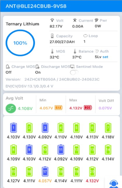

Das sieht nach Zyklus 3 schon gar nicht so schlecht aus, scheint besser zu werden.
Nova e-Grace von 2017, Umbau auf Li-Ion 20S 27Ah mit ANT-BMS mit Balancer

Screenshot unter Last ist maßgeblich
Gruß Conny

Am unteren Ende des SOC Bereichs sieht man deutlich mehr ;)
