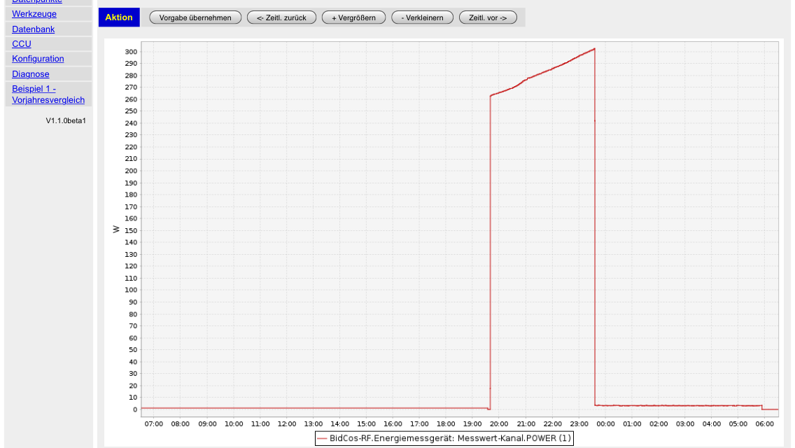

Soweit die Theorie. Jetzt kommt das von Forumsmitglied cactus-online gepostete Lade-Diagramm ins Spiel. Diesem kann man gleich mehrere Dinge entnehmen: zum einen liegt die gemessene Maximal-Leistungsaufnahme des Ladegeräts offenbar bei etwas über 300 Watt. Berücksichtigt man den Ladegeräte-Wirkungsgrad, passt das perfekt zu den oben errechneten 278,8 Watt Ladeleistung bei Ladeschluss. Soweit ist meine Rechnung also schon mal plausibel. Und zum anderen erkennt man an dem Diagramm, dass die Leistungsaufnahme während des Ladens fast linear ansteigt. Es ist also legitim, die durchschnittliche Ladeleistung beim Mittelwert aus minimaler und maximaler Leistung anzusetzen, also bei (183,6 Watt + 278,8 Watt) / 2 = 231,2 Watt. Auf der Niu-Website wiederum steht etwas von 6 Stunden Ladezeit (0-100%). Lässt man über 6 Stunden durchschnittlich 231,6 Watt in den Akku fließen, kommt eine Energiemenge von knapp 1,39 kWh im Akku an. Und genau hier kommt es zu Unstimmigkeiten, denn diese Energiemenge ist deutlich geringer als die von Niu genannte Akku-Kapazität, die lt. Akku-Datenblatt 60 V * 29 Ah = 1,74 kWh betragen soll. Legt man die Zell-Nennspannung von 3,7 Volt zugrunde, kommt man sogar auf 17 * 3,7 Volt * 29 Ah = 1,824 kWh Akku-Kapazität. Zu diesem Wert passen die oben errechneten 1,39 kWh noch weniger. Wo also liegt der Fehler? Dauert das Laden länger als die auf der Niu-Website genannten 6 Stunden? Und wenn ja, gibt es nicht vielleicht doch eine CV-Phase? Oder ist die Kapazität des Akkus geringer als 1,74 kWh? Das wiederum würde nicht zu den Reichweiten passen, auf die Niu-Besitzer hier im Forum schon gekommen sind, und zu den von Niu genannten schon gar nicht. Fragen über Fragen...

Der auf dem Diagramm von cactus-online dargestellte Ladevorgang beginnt bei ca. 87% und endet bei 100% der Maximalleistung. Die durchschnittliche Ladeleistung beträgt also (87% + 100%) / 2 = 93,5% der Maximalleistung. Setzt man letztere wie berechnet bei 278,8 Watt an, fließen also im Durchschnitt 261 Watt in den Akku. Der im Diagramm protokollierte Ladevorgang selbst dauert ziemlich genau 4 Stunden. Es müssen also ca. 261 Watt * 4 Stunden = 1,045 kWh in den Akku geflossen sein. cactus-online schreibt außerdem, dass die Ladung bei 31% Ladestand begonnen hat. Die 1,045 kWh entsprechen demnach 69% der Akku-Kapazität. Wenn dem so ist, liegt die rechnerische Akku-Kapazität bei 1,51 kWh. Das wäre dann schon wieder ein Wert, der nicht zu der von Niu genannten Akku-Kapazität passt. Immerhin liegt er näher an 1,74 kWh als die von mir weiter oben errechneten 1,39 kWh. Was wiederum Zweifel an der Akku-Ladestandsanzeige des Niu im speziellen und der Digitalisierung im allgemeinen aufkommen lässt
