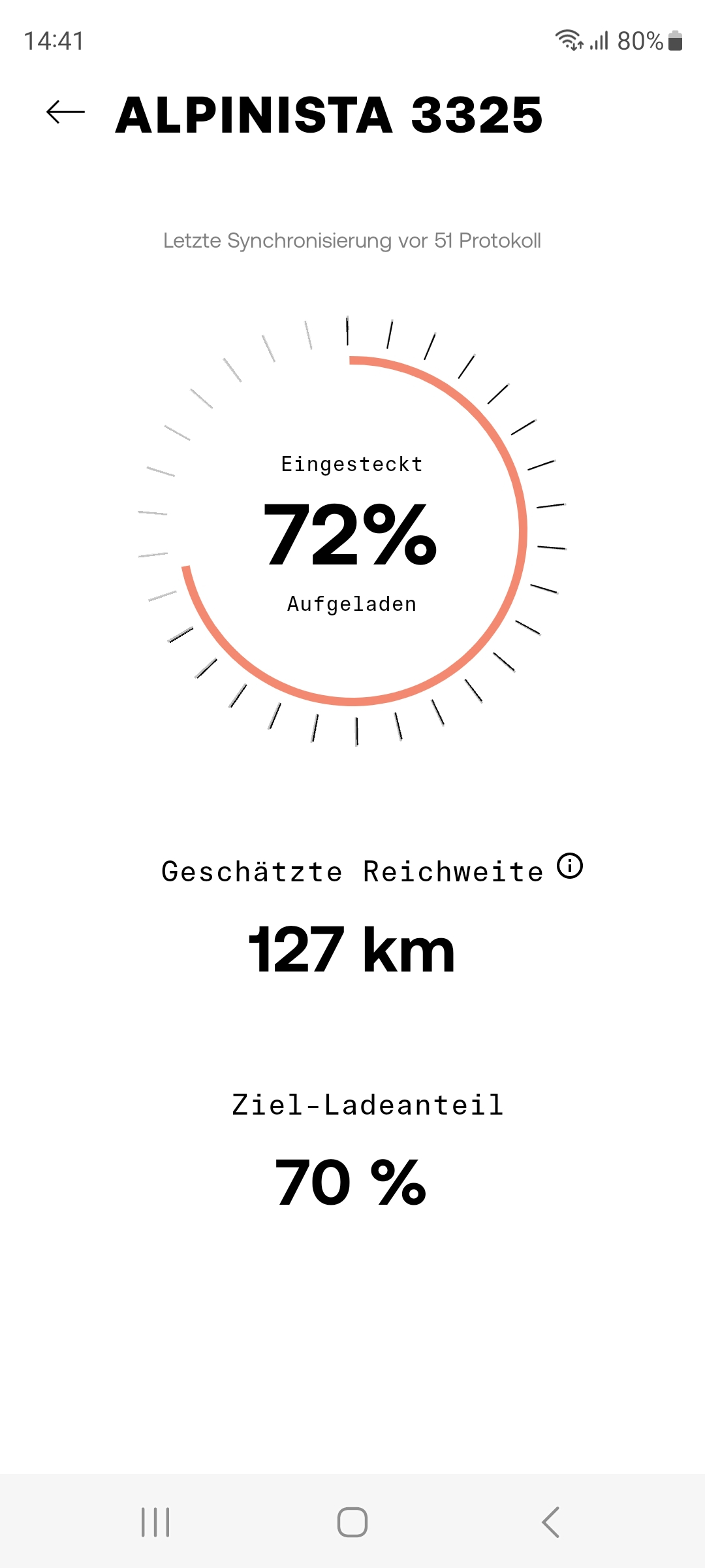

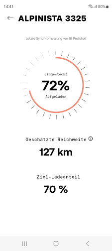

Ich habe heute Vormittag am Bike Ladeziel auf 70% eingestellt. Gegen 12 Uhr bekam ich die Meldung, dass die 70% erreicht sind. Habe aber den Stecker meiner 11kW Wallbox noch stecken lassen. Dann bekam ich ca. 1 Std noch eine Push-Nachricht und der Ladestand war bei 71%. Stecker ist immer noch drin und eben um 14:30 habe ich gesehen, dass der Ladestand 72% beträgt. Woran kann das liegen? Balancing? Aber dann würde der Ladestand doch eigentlich eher sinken.
Gerade die Meldung bekommen "Laden gestoppt".
Also der genaue Verlauf laut App ist:
12:04 Uhr Laden abgeschlossen (70%/70%)
12:54 Uhr Laden abgeschlossen (70%/71%)
14:50 Uhr Laden gestoppt (70%/72%)

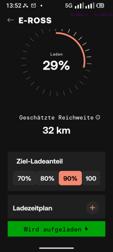

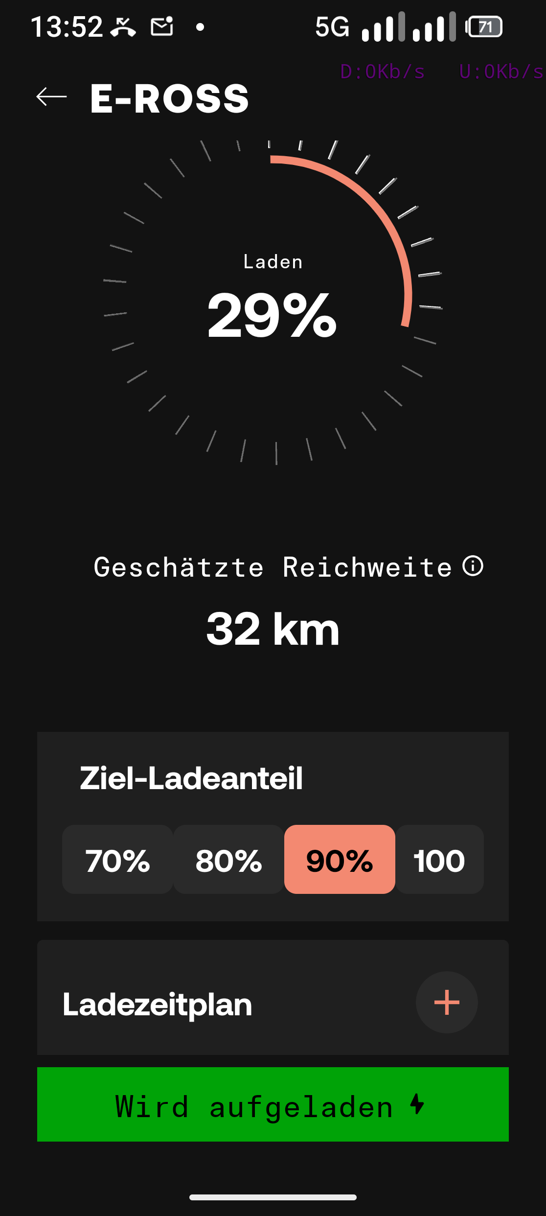

Mit der aktuellen App lässt sich aus der Ferne das Ladeziel festlegen. Auch das Ladeziel festlegen/ändern. Und seit neuestem ein Zeitplan festlegen.
Die Änderung des Ladeziel hatte ich schon gemacht. Ungefähr eine Stunde nach dem Ladeende auf 70% hat er neu gestartet und dann den Rest gemacht. Die Synchronisierung läuft nicht immer so ganz in Echtzeit (Empfang sollte gut gewesen sein - Ladesäule im Freien in einer Großstadt).

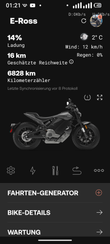

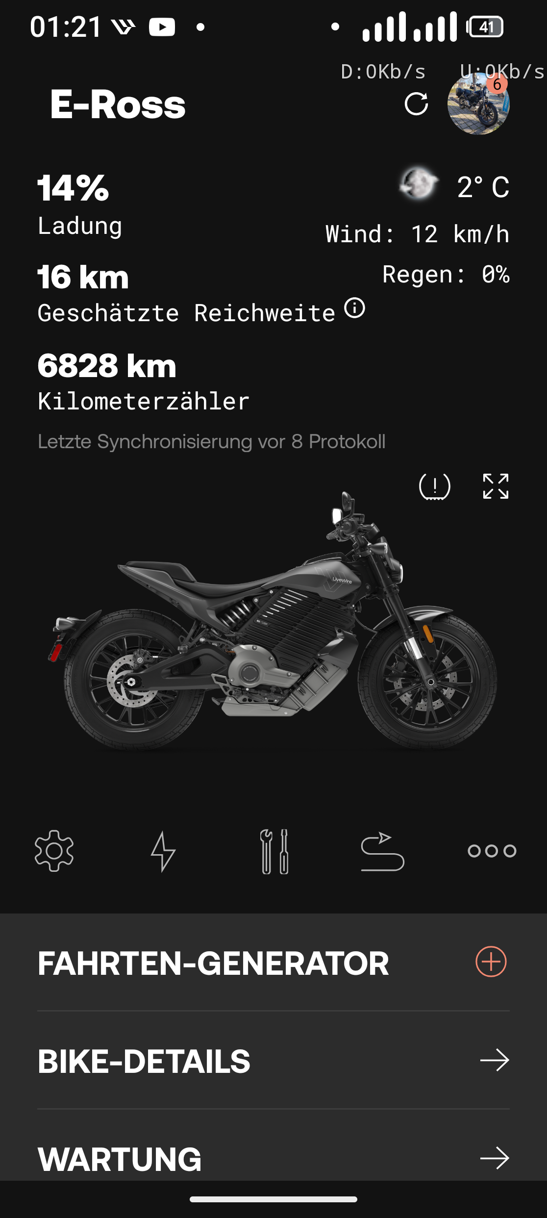

Was ich noch nicht 100% gepeilt hab, ist die LiveWire-Zeiteinheit "Protokoll". Ich denke, 1 Protokoll könnte einer Minute entsprechen, möglicherweise aber auch einer Stunde. Siehe Bild:
Ansonsten kann jetzt in der App ein Ladezeitplan angegeben werden, gut für PV-Anlagenbesitzer mit (zu) kleinem Akku.
