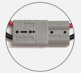

Letztendlich sieht der verpackte Akku so aus:
Die abgehenden Kabel habe ich mit einem entsprechenden Steckverbinder an den Roller angeschlossen
