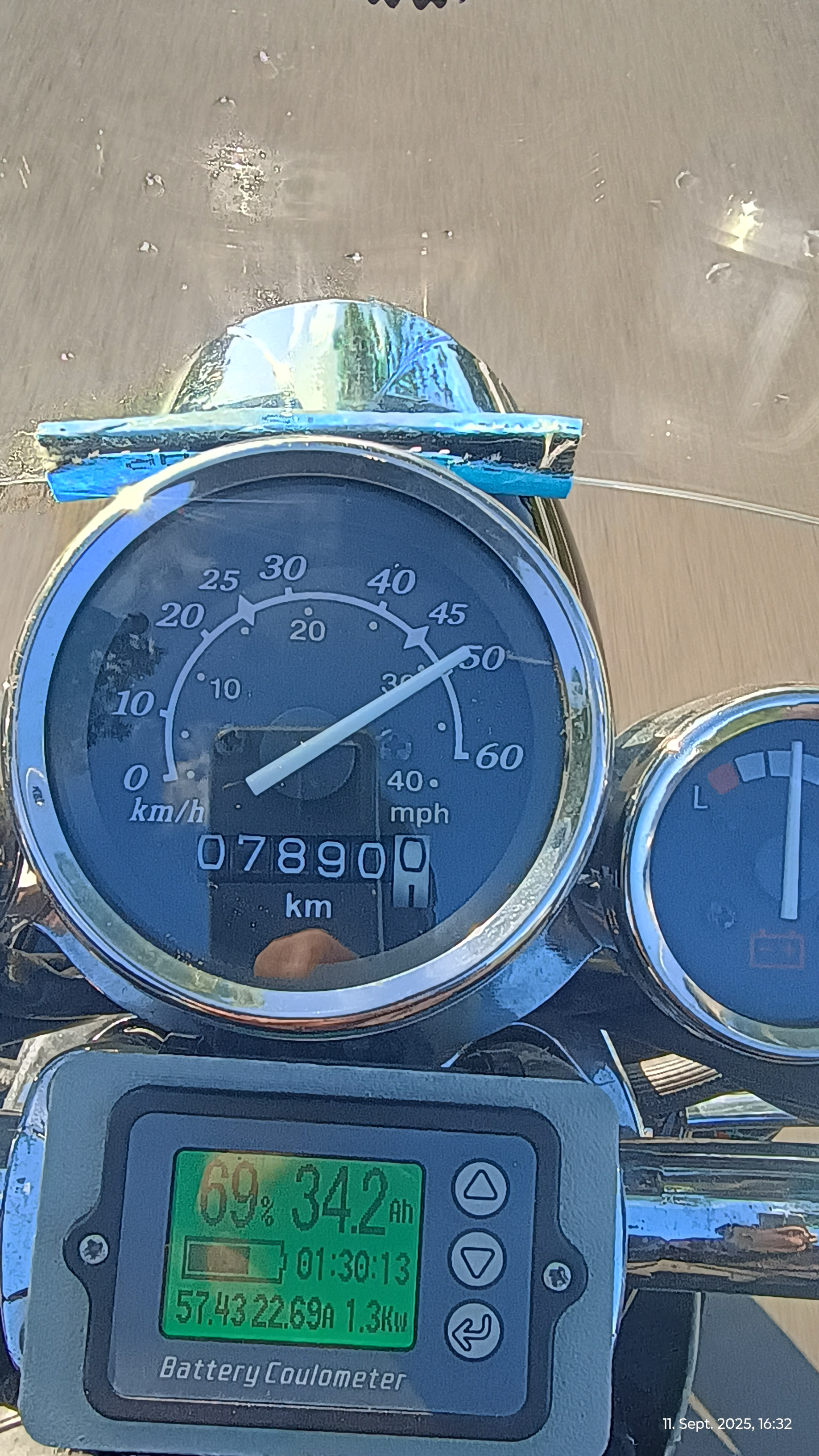

Das Schätzeisen ist zwar ganz nett, aber ich habe ein Coulometer verbaut und lade eh jede Nacht auf.
Warum ist deine Anzeige beleuchtet, bei mir hat nur der Tacho Licht?

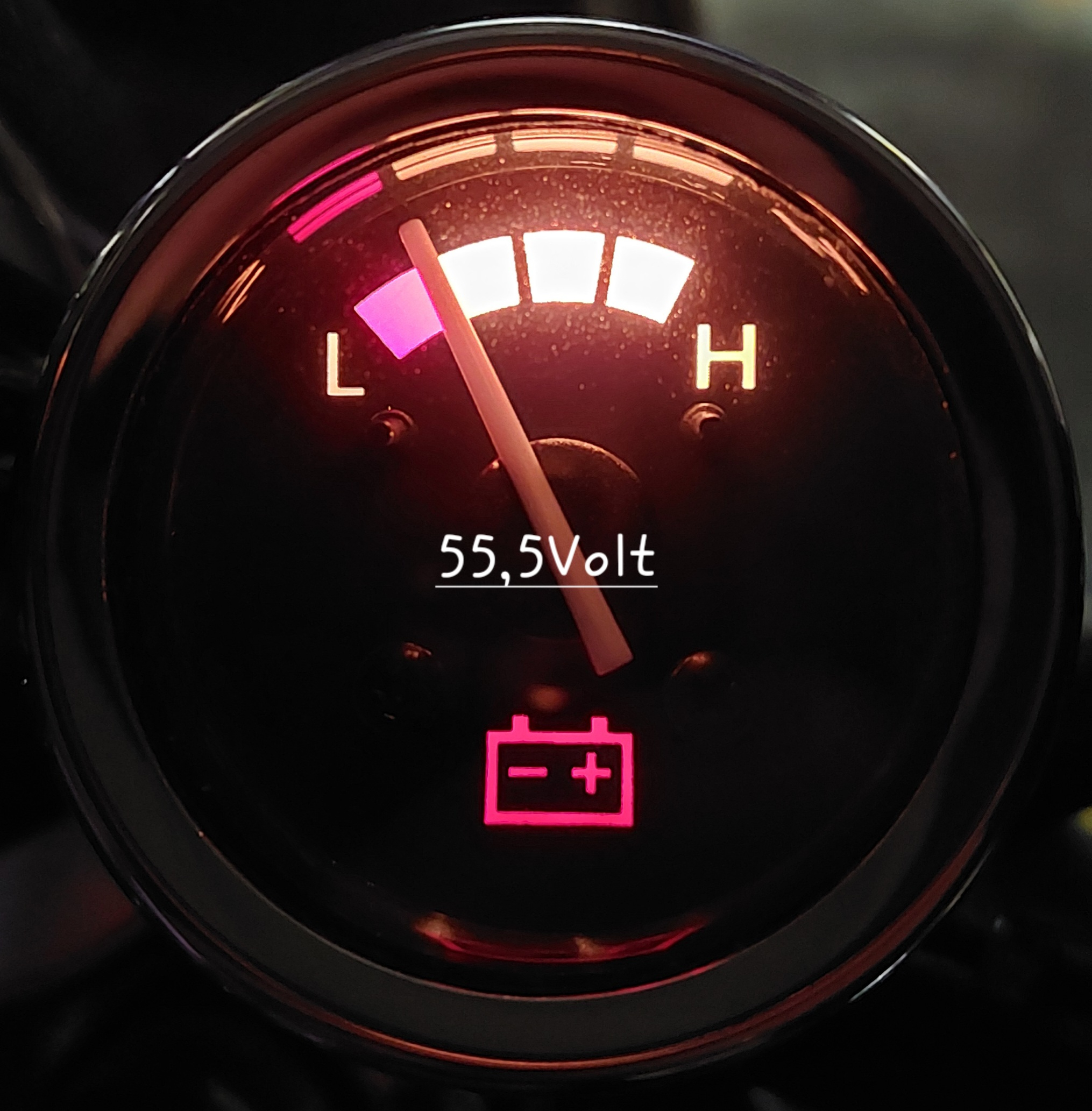

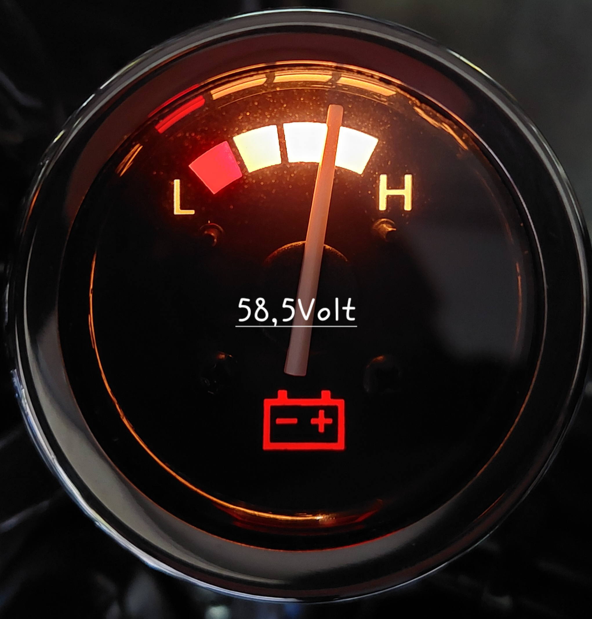

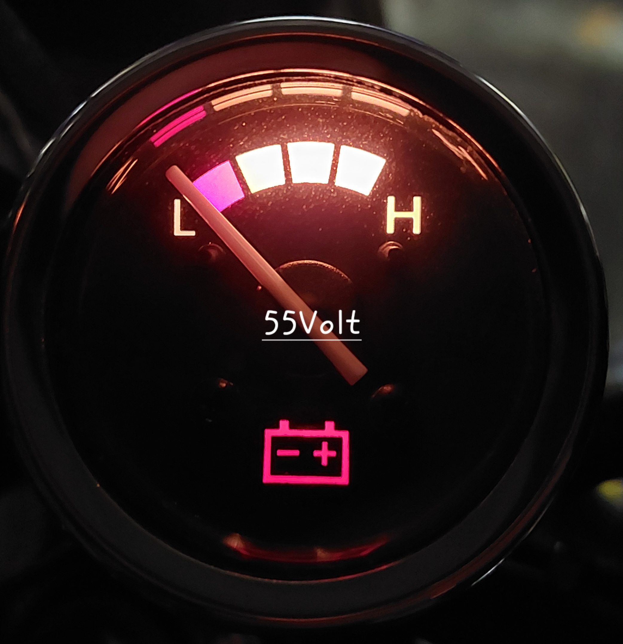

Fasemann hat geschrieben: So 19. Apr 2026, 14:51 Das Schätzeisen ist zwar ganz nett, aber ich habe ein Coulometer verbaut und lade eh jede Nacht auf.
Das ist die Luxusausführung. Die haben immer Licht! :lol: Ja, das ist wirklich ein Schätzeisen und das zeigt irgendwas an, aber wenn man weiß was kann man es tatsächlich verwenden. :? Ich glaube auch nicht dass die Anzeige bei allen gleich anzeigt. Voll – Leer und irgendwas dazwischen.
Da die Licht hat, geht die bestimmt super genau! ;)

Ich hab da mal zuviel Spannung im kleinen Kreis, ich dachte ich hab die kleinen Leuchtmittel gewechselt, wollte das Teil schon seit langem durch Uhr mit Thermometer ersetzten und Digitaler Spannung.
