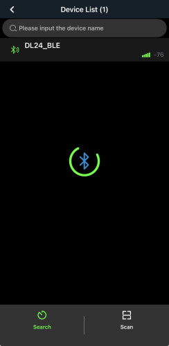

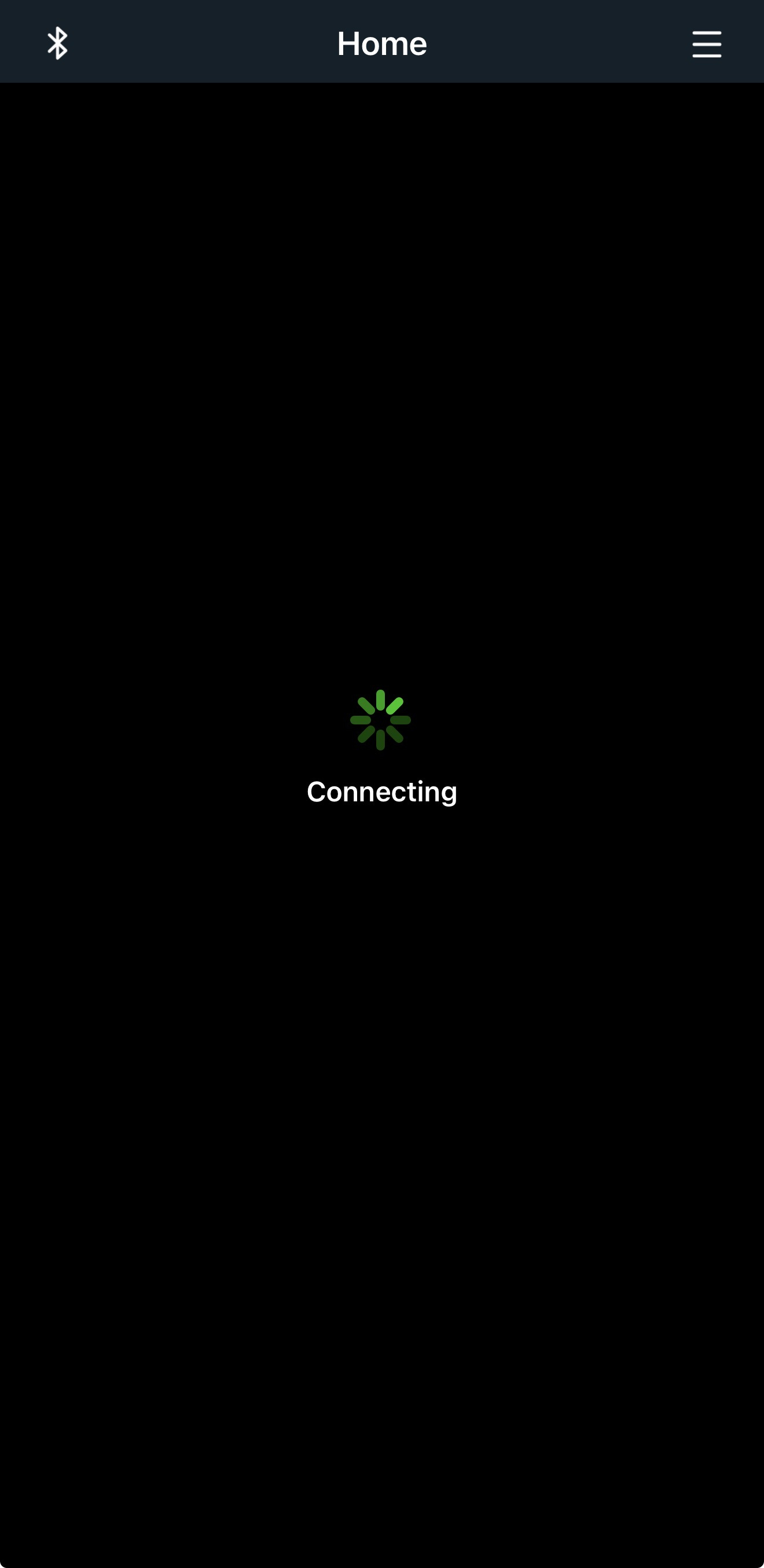

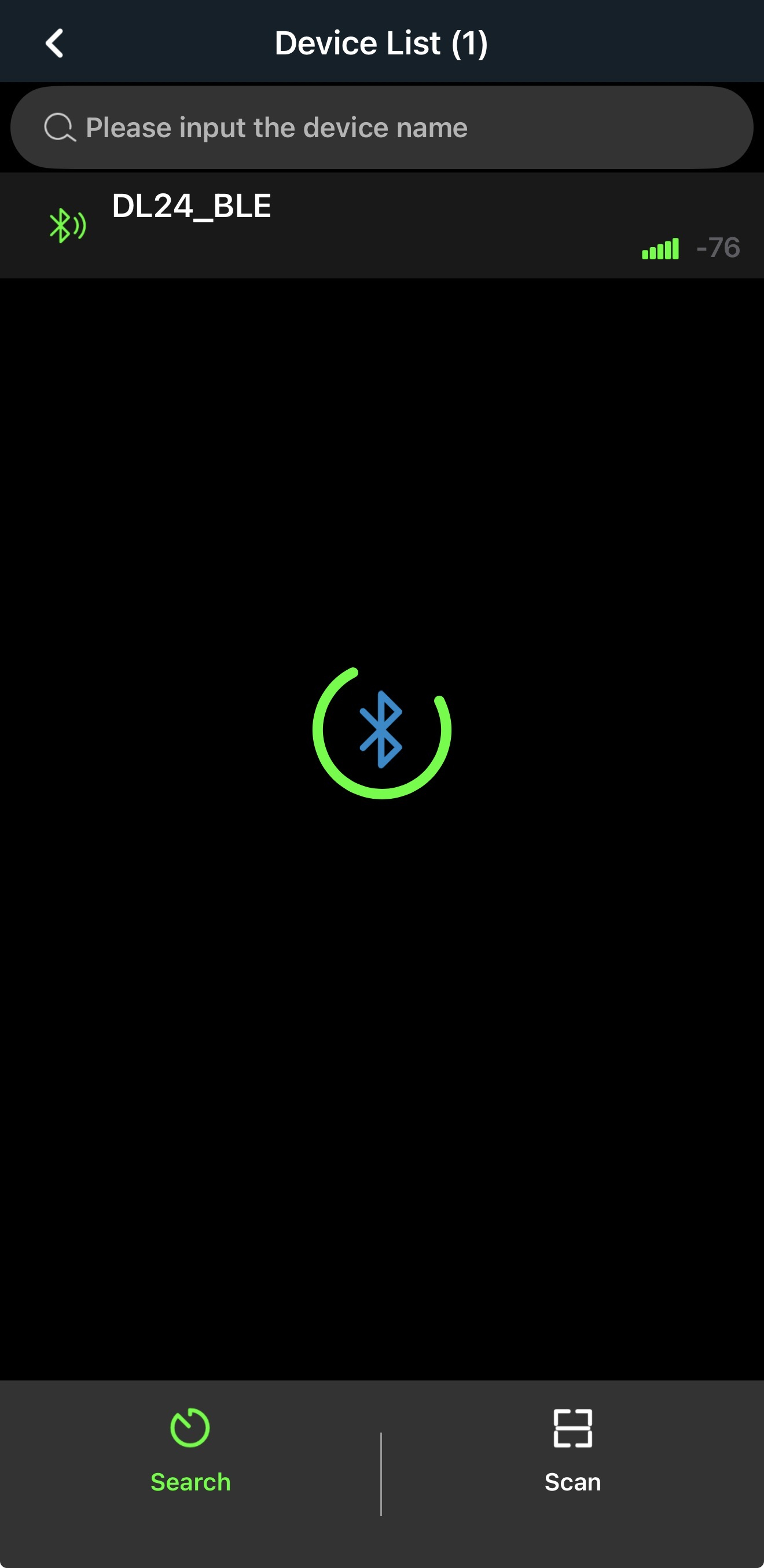

So, nun mal meine Erfahrung mit dem bestellten BMS. Ich habe das Modell JK-BD6A20S10P bestellt.
Als erstes mal die ganzen Balancer Drähte und Masse angeschlossen, das dass Gerät online geht. Nun die APP (iPhone) heruntergeladen und das BMS wird auch sofort gefunden.
Allerdings beim Versuch sich mit diesem zu verbinden kreiselt die APP nur und es geht nichts weiter. Auch noch mit einem Android versucht, der Droide findet es überhaupt nicht.
Im Anhang 2 Screenshots.
Hat da jemand eine Idee, oder ist das BMS defekt.
Danke!

Wenn das BLE erkannt wird, dann scheint es ja prinzipiell zu gehen und kein Hardwarefehler zu sein. Würde eher auf eine Problem bei der Verbindung Smartphone BMS tippen.

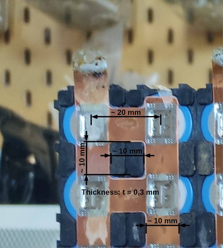

Nochmal hierzu und eure Einschätzung:Julinho hat geschrieben: Mi 29. Apr 2026, 10:09Du kannst im Notfall die Abschaltspannung in der ECU ändern. Die hat aber eh einen Soft-Disconnect, d.h. bei wenig Spannung lässt sie auch nicht mehr so viel Strom raus.deadrabbit hat geschrieben: Di 28. Apr 2026, 15:16 Ich hab ein kWeld mit kCap. M.E. ist das also kein Problem. Ich werde dennoch die originalen aus Kupfer mit Nickel Inlay bestellen.
Das ist erst mal einfacher wie die Nickel-Kupfer-Sandwich Methode.
Bedenken hab ich eigentlich nur, dass die Spannung für den Motorcontroller zu stark einbricht und dieser dann abschaltet.
Ich hätte versucht, die originalen Strips zu bekommen, war aber leider nicht erfolgtreich.
Würdet ihr euch trauen, das mit 2 lagigen Nickel Streifen zu machen?
Nickel-Kupfer-Sandwich habe ich noch nie ausprobiert, aber im endless sphere Forum scheint das ja nicht so trivial zu sein. Unsicher bin ich da auch, ob man die Streifen die man kriegt, auch wirklich aus Kupfer sind.
Anbei auch ein Foto der originale Abmessungen...
