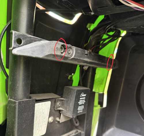

Wozu ich gerade schon Zeit hatte, war mal ein wenig an den Kunststoffteilen zu schrauben und den Akku und die Einschubmechanik mal ordentlich zu reinigen. War schnell wieder aus dem Schuppen raus - muss einen anderen Bitsatz mit TR Torx 20 aus dem Keller holen. Da sind doch tatsächlich manipulationssichere Schrauben in den Verkleidungsteilen verbaut :roll: .
Auffällig war, dass die vordere Tragschiene locker war bzw. Bewegung hatte. Dadurch klappert sie allerdings auch. Muss das so?

Ich denke schon, dass das Spiel beabsichtigt ist. Erst der Akku fixiert das endgültig.
most hat geschrieben: Sa 3. Okt 2026, 11:40 Auffällig war, dass die vordere Tragschiene locker war bzw. Bewegung hatte. Dadurch klappert sie allerdings auch. Muss das so?
