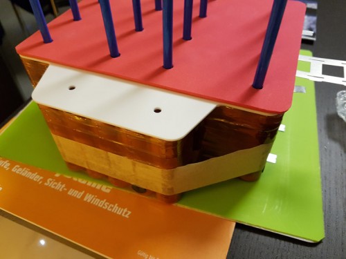

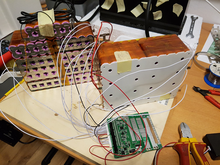

Wie hast Du die einzelnen Zelllagen zueinander isoliert?
Irgendeinde Kunststoffplatte dazwischen, die auch den Betriebstemperaturen mechansich gewachsen ist?
- nico_2017
- Beiträge: 138
- Registriert: Sa 25. Mär 2017, 09:52
- Roller: NIU N1S 2017 (incl. self-build parallel battery)
- PLZ: 52xxx
Re: Fahren mit zwei Akkus
Zwischen den Lagen wird eine 1,5mm GFK-Platte montiert und noch zus. beidseitig mit 2mm Moosgummi als Polster versehen.MEroller hat geschrieben: Mo 25. Dez 2017, 13:07 Wie hast Du die einzelnen Zelllagen zueinander isoliert?
Gruß Nico

Da haben es die Zellen dann so richtig gemütlich

Noch gemütlicher wird´s dann nur noch durch Alkohol in Form von Ethylenglycol

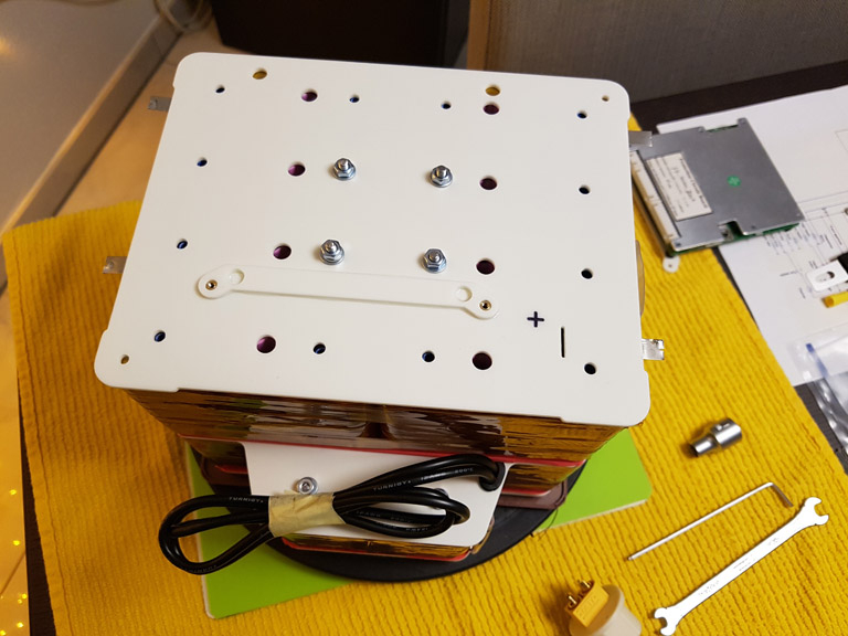

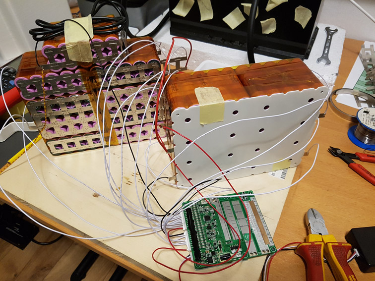

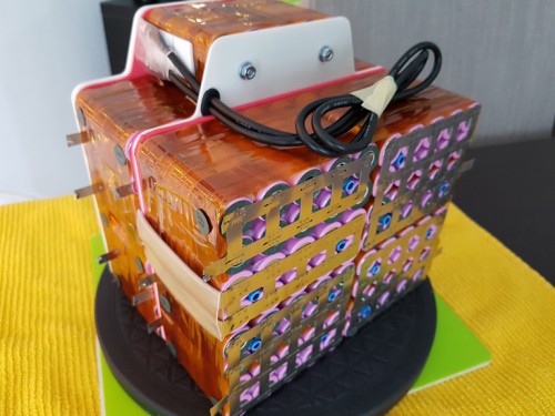

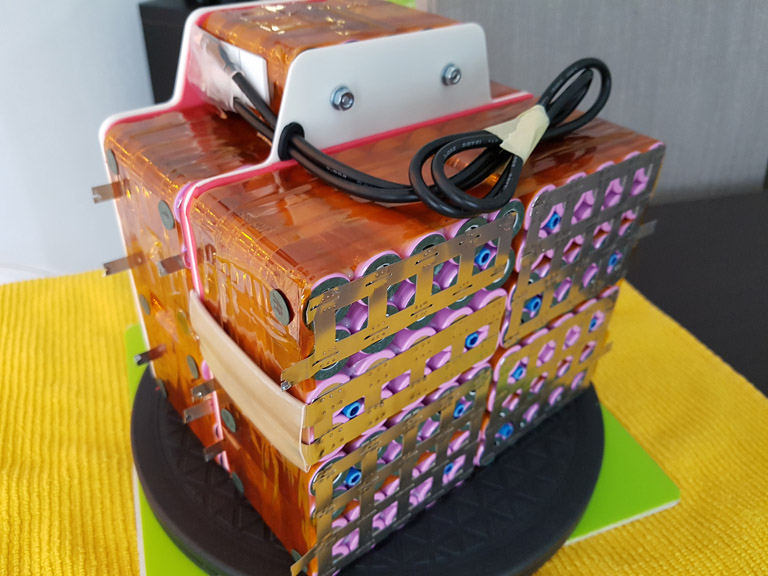

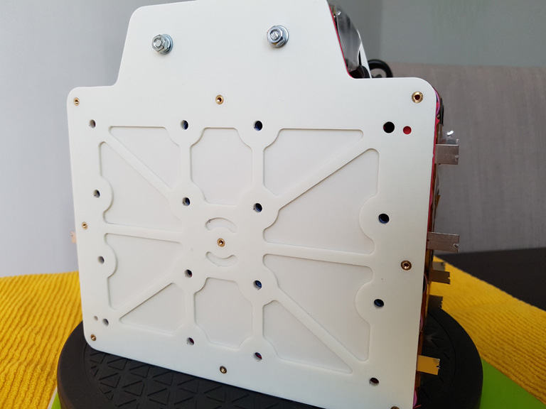

Nun geht es mit dem Akku weiter. Das BMS hat die erste Testverbindung ohne Schaden übrstanden...
...und die Verbindung mit PC funktioniert ebenfalls.
Die Zellenspannung befindet sich in einem erstaunlich ausbalencierten (Liefer)Zustand, die Akkus wurden bei mir noch nie geladen.
...nun endlich konnte ich die zwei Akkugruppen elektrisch miteinander verbinden.
...und der Akku nimmt langsam die endgültige Form an. In den nächten Tagen geht's weiter mit der Abdeckplatte und dem "+" Anschluss.
Gruß Nico

Eine saubere Sache wird das

Schöne Arbeit, gut gemacht !

Jetzt noch ein schickes Alu-Gehäuse zwecks guter Wärme-Abfuhr, und die Sache ist perfekt.
