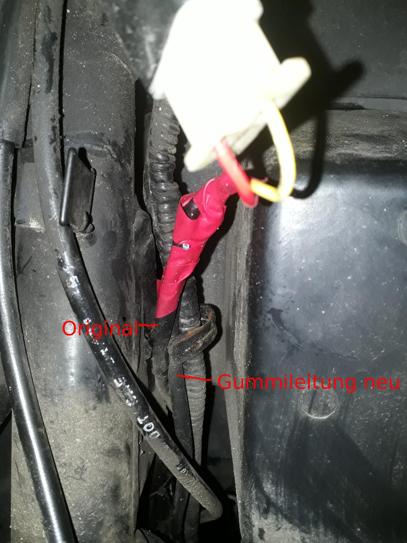

Musste das Lenkkopflager nachstellen, daher konnte ich ein Bild anfertigen:
Die Adern sind mit einem Quetschverbinder zusammengepresst (sieht man nicht). Das Klebeband hindert die beiden Kabel nur am Wandern.
Dirk
Dirk

chrispiac
- Beiträge: 3441
- PLZ: 520xx
- Wohnort: Aachen
Re: Komplettausfall während der Fahrt
Geschickt gebastelt! Danke für das Bild.
