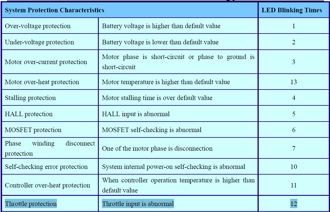

leider ist keine auf der Trinity-Website genannte Werkstatt im Bereich Frankfurt/M. mehr bereit bzw. in der Lage, meinen Neptun anzuschauen. Nach Rücksprache mit Herrn Richert habe ich
- versucht, den Blickcode (Blink-Anzahl der Kontrolllampe) auszuzählen. Da kam jedesmal was Anderes heraus. (Codes s. Bild)

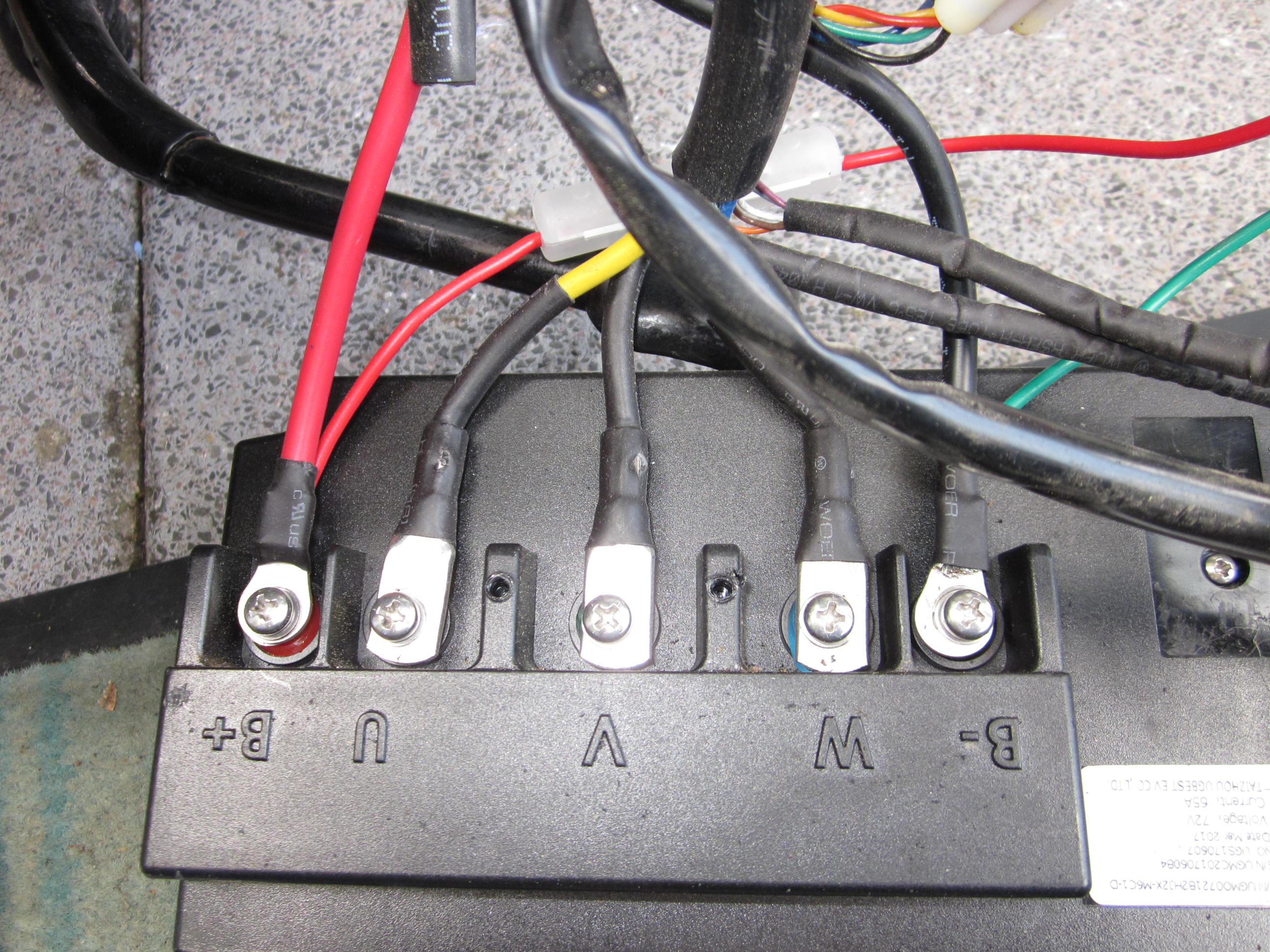

Dann habe ich am Controller gesehen, dass die Anschlussabdeckung an zwei Kabeln gescheuert hat (s. Bild).
Da habe ich die Ausschnitte am Deckel vergrößert und die defekten Kabel mit Isolierband umwickelt. Am Controller lag auch die Batteriespannung von ca. 72V an (Mit dem Multimeter genau 78,4 V).

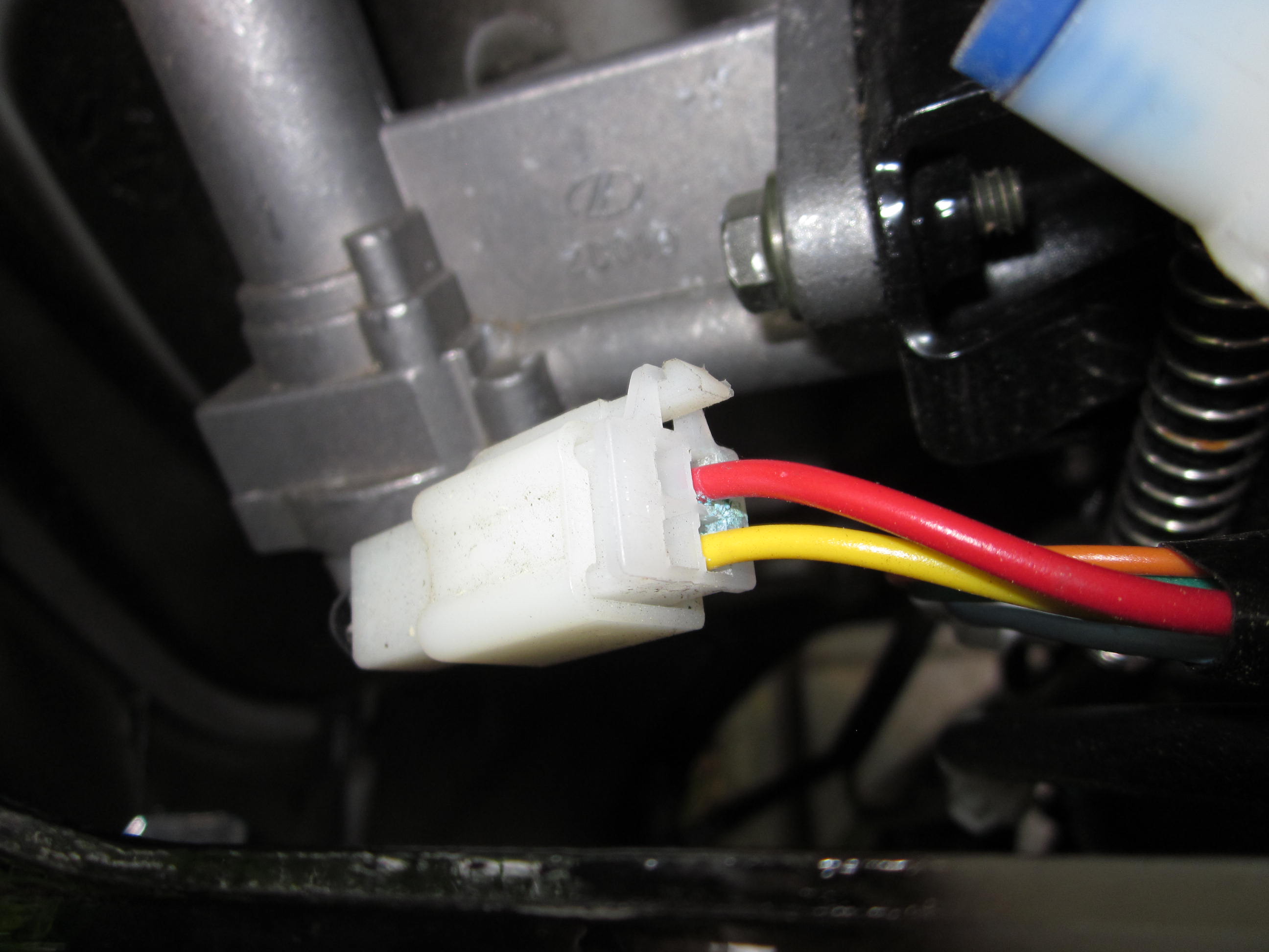

Jetzt kommt´s: Bei der Probefahrt habe ich gemerkt (war mir vorher nicht so aufgefallen, siehe oben im thread), dass das Blinken der Kontrolllampe und damit der Ausfall des Antriebs beim leichten Einschlagen des Lenkers nach rechts passiert. Habe dann nach Demontage des vorderen Deckels unter dem Scheinwerfer einen korrodierten unteren Stecker des Zündschlosses entdeckt (s. Bild).
Saubergemacht, WD 40 rein. => Geht wieder!

der kleine Verrecker will schon wieder nicht laufen! Diesmal Fehler => blinkende Kontrolllampe nach einem Regenguss.
Wieder Stecker vorn kontrolliert und auffallend war ein NASSER ZÜNDSCHLÜSSEL beim Herausziehen!
Nach Trocknung in der Sonne funzte alles wieder.

Habe viel mehr den Verbindungsstecker vom Fahrgriff im Verdacht. Muss auch Mitschwenken mit dem Lenkereinschlag; bei den typischen nicht abgedichteten Chinasteckern läuft dann bei jedem Regen das Wasser rein und verursacht Kriechströme, die den Controller in den Fehlermodus befördern. Nachdem ich alles gut getrocknet hatte und die Kabelaustritte aus allen Steckern da vorn mit Heißkleber abgedichtet hatte war Ruhe im Irrenhaus. Auch bei der Fahrt oder einer Nacht im Regenguss.
