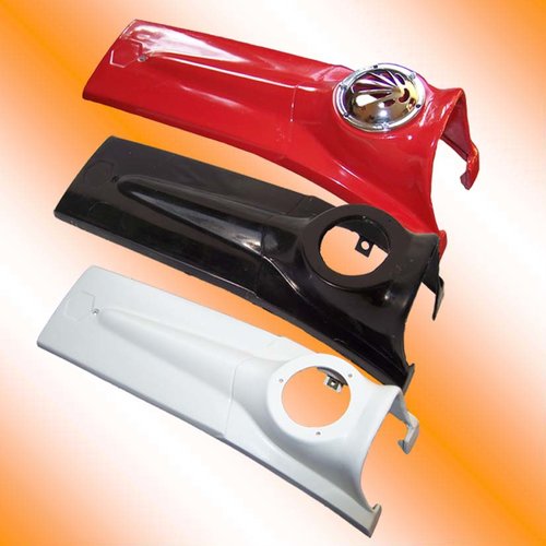

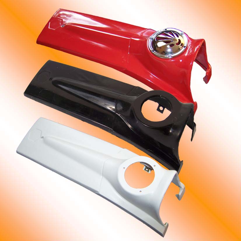

el bosso hat geschrieben: Do 14. Jun 2018, 01:21 ...Kaskade...
Was ist denn eine Kaskade an einem roller ?
Wo findet man die bzw. wie sieht die aus ?

So, z.B.
Vespa nannte es Kaskade, Niu nennt es Front-Panel.
