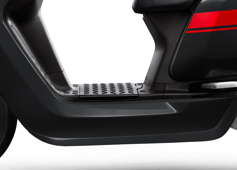

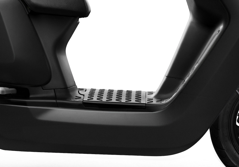

Danke für den Hinweis zu den Fotos von KSR. (http://www.ksr-group.com/index.php/down ... iu_de.html)
Da ist der N-GT & der N-GTX eindeutig mit Ladeklappe im Fussbereich zu sehen:
Vielleicht ist wirklich eine Zweiteilung vorgesehen:
Ca. 2000 Wh im Fussbereich und der Rest fest verbaut.
N-GT ca. 900 Wh und beim N-GTX ca. 2.300 Wh noch zusätzlich fix verbaut.
P.S.: Dazu hätte ich eine Frage, wäre es technisch möglich den Akku extern zu laden einzusetzen und damit den Fixakku zu laden und danach noch einmal den entnehmbaren Akku zu laden, somit könnte man auf zweimal den Roller voll laden.

tiger46, das sind Bilder vom real existierenden N1 Pro, den es in der Lakierung bereits in China mit einem 34Ah Akku im Klappfach gibt. Bei den bisher vorgestellten Modellen gibt es dieses Klappfach auch noch (wahrscheinlich weil sie noch keine durchgehende Abdeckung zur Hand hatten). Darunter kann man zwar die mit dem Rahmen verschraubten Akkublöcke sehen (Angabe von einem Augenzeugen von der EICMA), die lassen sich aber nicht entnehmen (beim GTX war die Klappe verschraubt, bzw. keine Öffnungsmechanik vorhanden).tiger46 hat geschrieben: So 25. Mär 2018, 13:58 …

Technisch sicherlich grundsätzlich möglich, aber ganz einfach ist das nicht. Es bedarf irgendeiner Begrenzung dazwischen, damit die Ausgleichsströme nicht zu hoch werden. Weiterhin hat man das Problem, das die Spannung des einen Akkus sinkt, während die des anderen steigt, das delta und damit die Ausgleichsgeschwindigkeit werden also stetig geringer. Theoretisch müsstest du diesen Vorgang unendlich oft wiederholen um den Fixakku wirklich zu 100% zu füllen. Alternativ wäre ein kleiner DC/DC Wandler denkbar, damit ginge es wohl besser, aber der technische Aufwand steigt und der Wirkungsgrad sinkt.tiger46 hat geschrieben: So 25. Mär 2018, 13:58 P.S.: Dazu hätte ich eine Frage, wäre es technisch möglich den Akku extern zu laden einzusetzen und damit den Fixakku zu laden und danach noch einmal den entnehmbaren Akku zu laden, somit könnte man auf zweimal den Roller voll laden.
