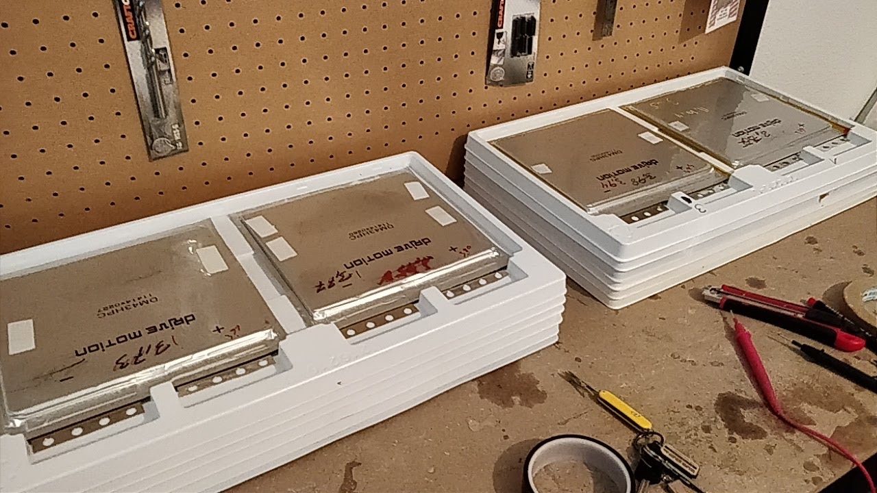

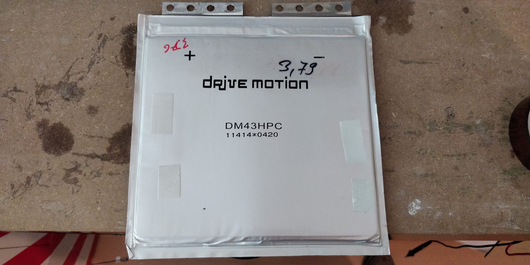

Die Zellen von Kilian sind angekommen. Mechanisch in gutem Zustand.
Leider hatten von denen einige ein hartes Leben. Im Laufe der Zeit wurden immer wieder Spannungen mit Filzstift drauf gekritzelt. Bei einer guten Anzahl war das mal unter 2V! (1,75 z.B.)
Das finde ich gar nicht gut. :( Ohne jetzt wirklich zu wissen wann bei LCO Zellen die Elektroschichtenchemie leidet.

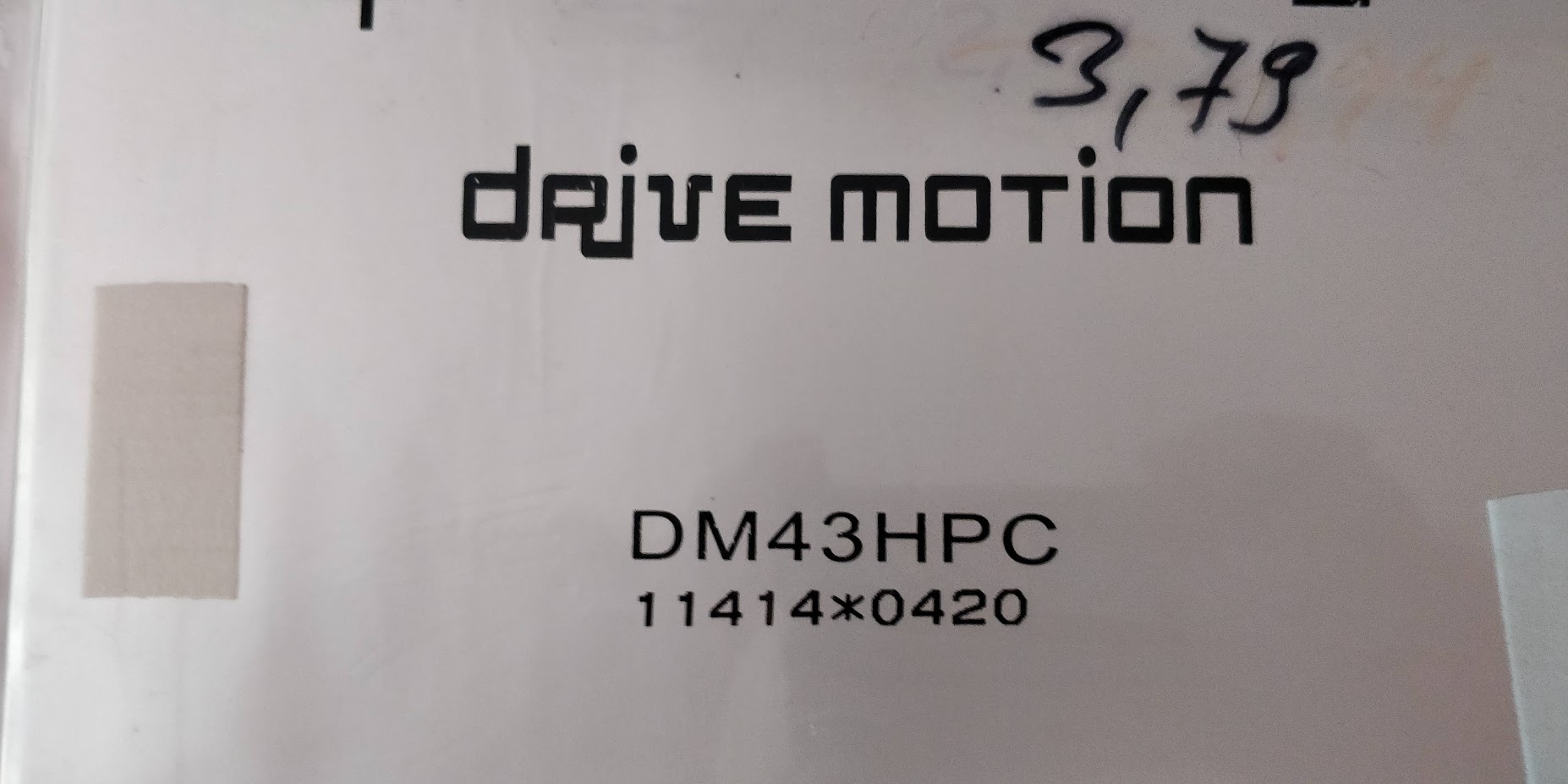

Leider ist auf den Zellen wieder nur eine no-name Beschriftung drauf.
Ich vermute es handelt sich um diese Zellen. Passt wie Arsch auf Eimer.

Unter 2V ist wirklich bedenklich! Wenn Du mir Deine Emailadresse PMst schicke ich dir das gesamte Datenblatt der Zelle. Ein Großteil dessen ist ein Deinem (falsch überschriebenen - NCM...) Link schon aufgeführt. Bei 2,75V brechen die dort die Entladung ab. Die Bezeichnungen "Ponilion Intek" sind im Zusammenhang mit diesen Zellen in meinem System vermerkt.
Eine Kapamessung jeder einzelnen Zelle bietet sich an, mit einem entsprechend geeigneten Ladegerät. Dann kannst Du Dir die besten Zellen raussuchen.
Auch wichtig bei der Kapamessung: Auch mal schauen, ob die Zellspannung auch nach drei Tagen noch gleich hoch ist wie zu Anfang (klar nach dem Ladenende erst mal 3h warten, um die Zelle auf ihre natürliche Spannung absacken zu lassen). Wenn nicht haben sich ggf. schon Lithium-Dendriten gebildet, die einen internen Kriechstrom erzeugen, durch die die Zelle dauerhaft entladen wird.
