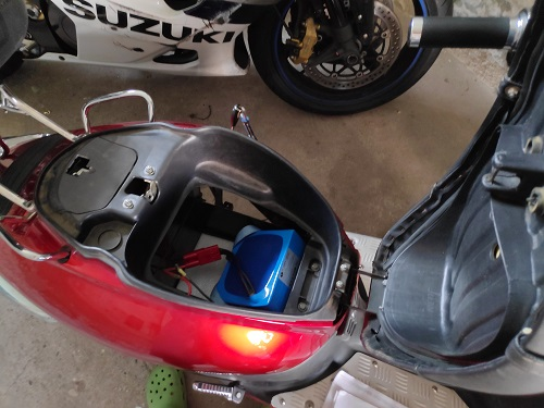

Da meine Bleiakkus inzwischen nur noch für 10 km Reichweite gut waren, habe ich mich entschlossen, sie zu ersetzen. Natürlich nicht durch neue Bleiakkus, sondern durch aktuelle Lithiumtechnik. Habe mir einen 60 V x 40 Ah Lithiumakku besorgt und eingebaut. Das war gar nicht so kompliziert. Man muss nur den Pluspol der ersten Bleizelle und den Minuspol der letzen Bleizelle finden und an diese Kabel den Stecker für die neue Batterie anschließen. So sieht das Ganze nun aus:
Ich hätte den neuen Akku auch tiefer einbauen können, denn er ist etwas kleiner als die 3 Bleizellen, die unter der Trittfläche saßen. Ich wollte ihn aber herausnehmbar machen. Ich musste nur ein Loch in die Wanne unter dem Sitz schneiden, damit ich an den Akku heran komme. Auch wenn der Akku diagonal im Batteriefach sitzt und der Platz nicht optimal genutzt wird, habe ich nun mehr Stauraum unter dem Sitz als vorher. Denkbar wäre auch, den Batteriekasten etwas umzubauen, so dass ich den Akku hinlegen und trotzdem herausziehen kann. Vor dem Hinterrad ist jedenfalls noch jede Menge Platz. Das mache ich vielleicht ein andermal.
Bis jetzt bin ich mit dem Upgrade jedenfalls sehr zufrieden. Im Stop&Go Betrieb in der Stadt komme ich auf 50 km Reichweite, ohne Rekuperation. Auf der Landstraße geht noch mehr, aber das teste ich nicht bis zum Stillstand. Der Roller ist jetzt 30 kg leichter, was man beim Fahren nicht merkt, beim Schieben aber schon.
Den Akku habe ich bei Tzipower über Ebay gekauft. Die bieten viele verschiedene Spannungen und Größen an. Meiner ist mit 2,4 kwh das zweitgrößte Modell und hat 850 € gekostet. Das ist eine Menge Geld um es in einen 250 € teuren Roller zu investieren, aber der Nutzwert ist nun extrem gestiegen. Wenn man den Preis pro wh mit dem eines Niu oder Soco Original-Ersatzakku vergleicht, erscheint mir der Preis recht fair. Ein passendes Ladegerät wurde übrigens mitgeliefert.
Jetzt drückt mir mal die Daumen, dass der neue Akku auch die versprochenen 1000 Zyklen durchhält. Ich gebe euch ab und zu mal Updates, wie er sich so macht.
