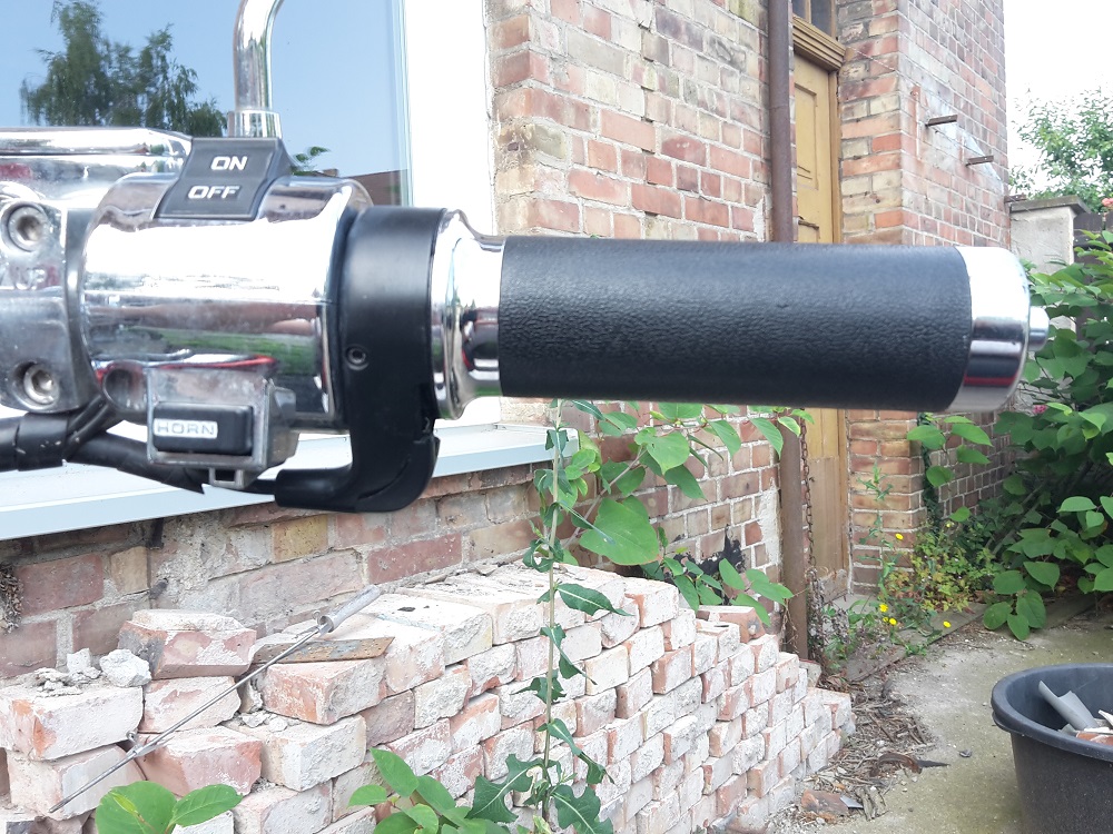

Der Roller ist mal auf die Seite gefallen. Dabei wurde der Gasgriff (Wie nennt man das Ding an einem E-Roller eigentlich?) beschädigt. Der Sensor funktioniert noch, aber der Griff rutscht vom Lenker. Der Vorbesitzer hatte das schon mal repariert. Er hat ein Stück Holz in den Lenker gesteckt, ein Loch in die Griffkappe gebohrt und diese dann mit einer Schraube gesichert. Bei der Probefahrt hat sich das allerdings gelöst, weshalb ich den Roller schließlich für 250 € bekommen habe.

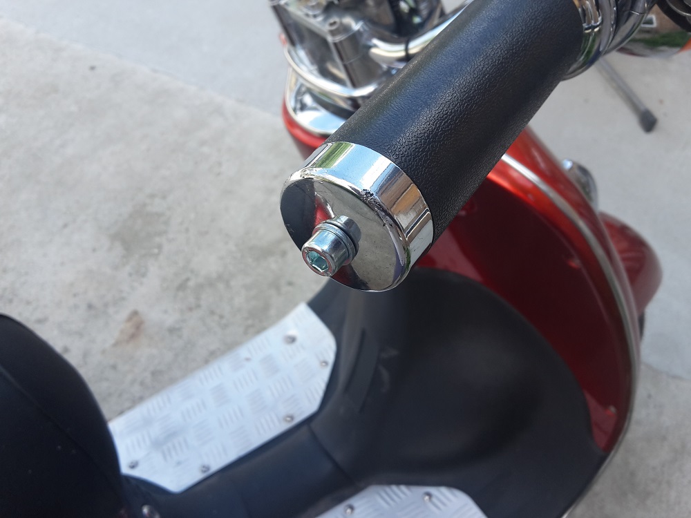

Daheim habe ich mich gleich an die Reparatur gemacht. An sich war die Idee vom Vorbesitzer ja nicht schlecht, nur die Ausführung war Pfusch. Ich habe anstelle des Holzstücks nun ein Stück Alustange eingepresst, in das ich zuvor ein Gewinde gebohrt habe. Das Loch in der Kappe habe ich etwas größer gemacht und den Griff mit einer M6 Schraube gesichert. Scheint zu halten. Nun kann ich fahren. Der Roller scheint zu funktionieren. Beschleunigt, bremst, leuchtet, blinkt, hupt. Sobald mein Kennzeichen da ist, mache ich einen Reichweitentest. Ich gehe mal davon aus, dass neue Akkus fällig sind. Habt ihr da Empfehlungen?

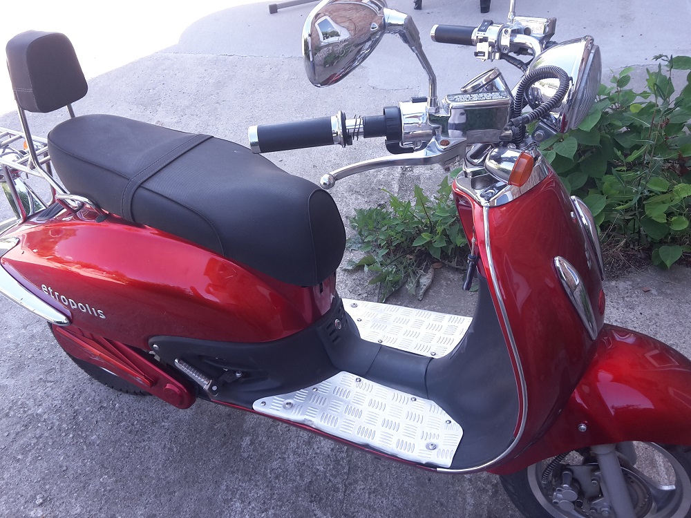

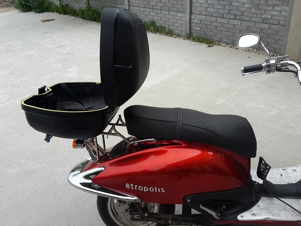

Mein Roller hat so eine Rückenlehne für den Beifahrer. Die sieht ein bisschen behindert aus. Sie stört den Beifahrer auch beim Aufsteigen. Ob man die braucht, damit der Beifahrer nicht hinten runter fällt, bezweifle ich. Und vor allem kann ich mein Topcase so nicht ordentlich montieren. Entweder muss ich es furchtbar weit hinten oder oben anbauen, oder ich bekomme den Deckel nicht richtig auf. Also Flex raus und weg mit dem Ding. Hier das Ergebnis:
Ich werde mir noch ein paar Stopfen besorgen, damit es nicht in die abgeschnittenen Rohre regnet.
Habe auch gleich die etwas lieblos designten Schwingenverkleidungen entfernt. Nun hat man freie Sicht aufs Hinterrad.

An der Stelle ist bei mir noch die Original Madenschraube. Hält auch wunderbar. Aber der bewegliche Teil des Griffs hält nicht mehr am ungeweglichen Teil. Hattest du dieses Problem auch? Wenn ja, wie hast du es gelöst?

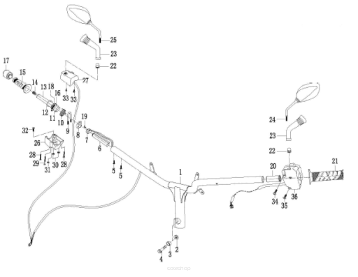

Hier einmal der Aufbau bei einem VX-2
