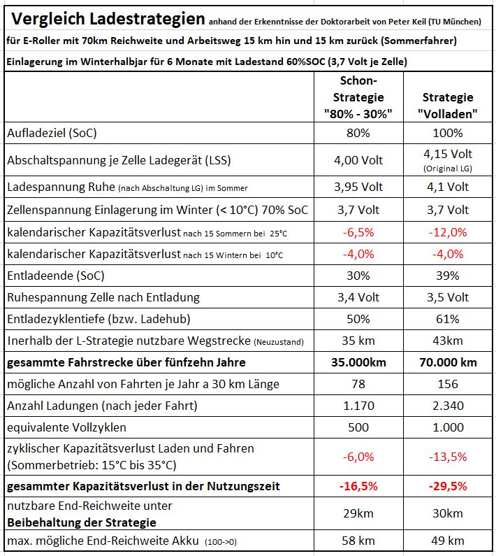

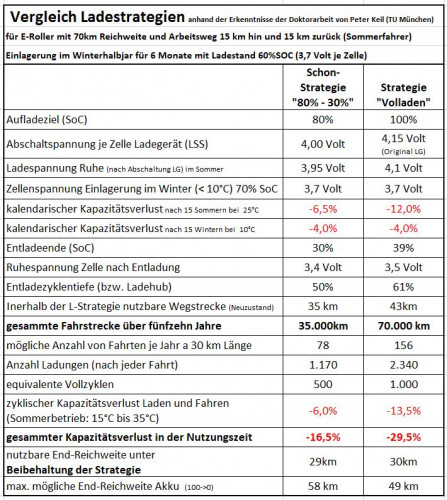

das mit den 3,5 Volt war einmal ohnehin ein Tipfehler (jetzt korrigiert) und die Werte sind die Zellen-Leerlaufspannungen, wie sie in der Studie mit den SoC Werten verknüpft werden.
Meine Bezeichnung "Entladespannung" in der Tabelle ist offenbar unglücklich gewählt, da man an eine Abschaltspannung unter Last denken könnte, Sorry.

nach dem ich hier >> zugegeben etwas provokativ << die Frage "Mehr Kilometer aus dem Akku mir Vollladen?" aufgeworfen habe,
wollte ich auch mal einen tabellenhaften Vergleich dazu zum Besten geben.
Die Nutzung der Diagrammdaten aus der o. g. Forschungsarbeit, ist allerdings für lange Zeiträume durchaus angreifbar, da die Alterungsmessungen dort über eine Reihe von Monaten vorgenommen und auf einen 15-Jahreszeitraum "hochgerechnet" wurden. Aber vielleicht sind die dort vermessenen Panasonic Li-NCA-Zellen ja wirklich so robust.
Für den Folgenden Vergleich habe ich jetzt mal Angenommen, dass der Roller über das Winterhalbjahr mit 70% SoC eingelagert wird (Im Frühling sind es dann natürlich 10-20% weniger) und die sechs Monate des Sommerhalbjahres im Temperaturbereich 15°C bis 35^C gefahren wird. Vermutlich werden in einem Roller der im Sommer durch Deutschland fährt, die Akkutemperaturen im Schnitt unter den 25°C liegen, aber dafür gab es Messdaten in der Studie. Die Reale Alterung wird höher liegen. Auch die Fahrzeughalbarkeit wird irgenwann ein Problem.
Interessant ist die Betrachtung dennoch.
Die Frage, die micht interessiert hat, war die, wieviele 15km+15km=30km Strecken der Roller mit einem Akku schaffen kann (ohne Möglichkeit zum Nachladen am Arbeitsplatz), bis der Akku diese Reichweite nicht mehr erbringt. Und das innerhalb der Ladestrategie. Begrenzt man die Akkunutzung strikt auf 50% des Akkupotentials, kommt man in diesem Beispiel (Arbeitsweg 2x15 km) schon nach 500 Vollzyklen ans Limit. Falls man unterwegs (bei nachlassender Reichweite) die Ladestrategie wechselt, sähe der Vergleich natürlich ganz anders aus.
Dass man in der betrachteten Fahrzeuglebensspanne da so viel an Mehr-Kilometer erwarten könnte, wenn der Akku "auf kontrollierten Verschleiß" gefahren wird, hat mich selbst überrascht. Inwieweit hochgerechnete Theorie in der Praxis, dann erlebt werden kann, ist allerdings fraglich.
Interessant finde ich aber, dass die kalendarische Alterrung laut den Messungen der Studie einen relativ großen Anteil am Akkuverschleiß hat und die Ladezyklen offenbar gar nicht so viel Schaden anrichten.
PS: Zur Ehrenrettung von Patrick muss ich natürlich darauf hinweisen, dass je nach Fahrstrecke, die ohne Nachladen zu überwinden ist,
mit so einer Berechnung über ggf. noch längere Zeiträume, auch deutliche Vorteile in der Kilometerleistung für eine geschonten Akku herauskommen können. Kommt natürlich immer auf die Nutzeranwendung an. Auch der gebraucht kaufende Nachbesitzer wird sich natürlich über einen gesünderen (geschonten) Akku bei der Übernahme freuen.
