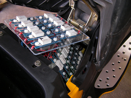

Also ich fahre ja nun den gleichen Roller mit 75 Volt 80 A Comtroller. Der gleiche Automat verrichtet Hier seit 3 Jahren sicher seinen Dienst . Hat noch nie beim Fahren ausgelöst! Ich benutze ihn nur zum Trennen des Akkus beim Laden. Kann aber auch keine Qualitätsmängel an diesem Teil feststellen.! Was für mich immer enorm wichtig
erschein ,ist die Verbindung der Akkus untereinander. Da kann es schon Probleme geben ,wenn man z.b. Balancerbrücken direkt auf die Zelle schraubt.
Deshalb habe ich alle Balancer über Kabelringschuhe mit den Zellen verbunden.

In den letzten 2,5 Jahren habe ich vielleicht 2 mal mit offener / getrennter Sicherung geladen, und das nur, weil ich zuvor was an den Zellverbindern rumgeschraubt hatte und vermeiden wollte, dass mir die Kondensatoren des Controllers bei jeder erneuten (und versehentlichen) Schließung des Strangs ein kleines Feuerwek veranstalten.
MEroller hat ja schon geschrieben, dass die Teile nur wenige Schaltzyklen aushalten und dazu kommt noch, dass (schon wieder) die Kondensatoren im Controller das auch nicht mögen, dauernd so superschnell aufgeladen zu werden. Also in wenigen ms von 0V auf 80V und womöglich noch mit Überschwinger, der über die zugelassene Spannung geht.
- Beiträge: 8928
- PLZ: 14***
- Wohnort: bei Berlin
Re: Nachlassende Akkuleistung
Eure Verkabelung gefällt mir rein gar nicht. Bei mir ist die Sicherung recht nahe der letzten Batterie verbaut, und erst an der anderen Seite des Sicherungsautomaten sind Controller als auch Ladegerät angeschlossen. Das halte ich für sicherer - man stelle sich mal vor, das Zuleitungskabel vom Ladegerät zum Roller hätte eine Quetschung / ein Kurzschluß.
