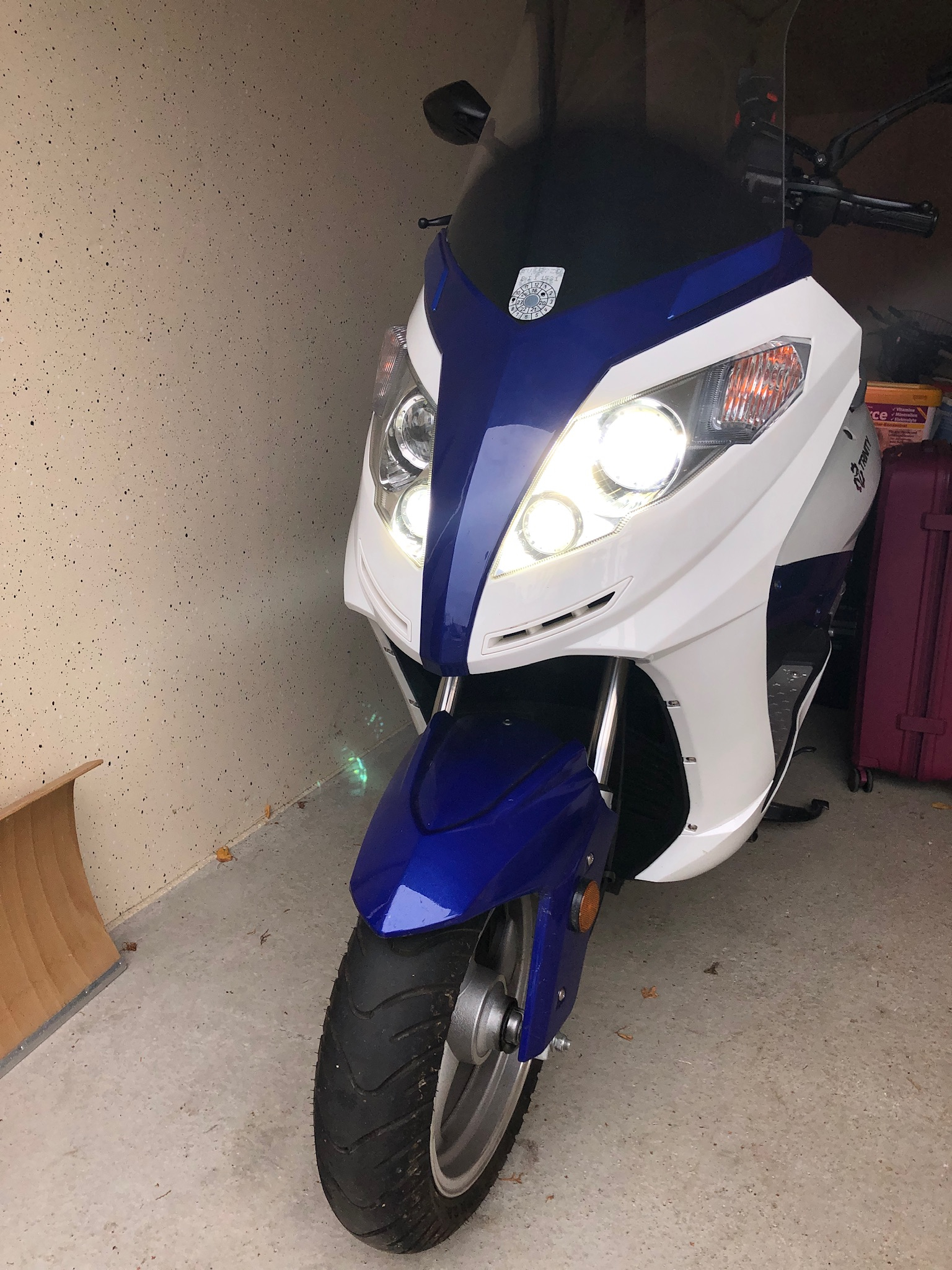

Ich habe sowohl Abblendlicht als auch Fernlicht durch LED ersetzt und da die Standleuchten dann seltsam von der Farbe her aussahen, diese auch...Kifo hat geschrieben: Sa 15. Dez 2018, 12:09
Das Mit dem LED-Scheinwerfer klingt interssant. Wie hast du das genau gemacht bzw. was hast du alles ersetzt?

Sieht einwandfrei aus.
Welche LED-Leuchten hast du eingebaut? Hat das problemlos gepasst?
Wie ist die Ausleuchtung im Vergleich zu den alten Halogenleuchten?
Warst du damit schon mal beim TÜV (Thema Zulassung der Leuchten für den Straßenverkehr)?
