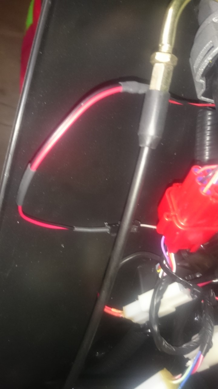

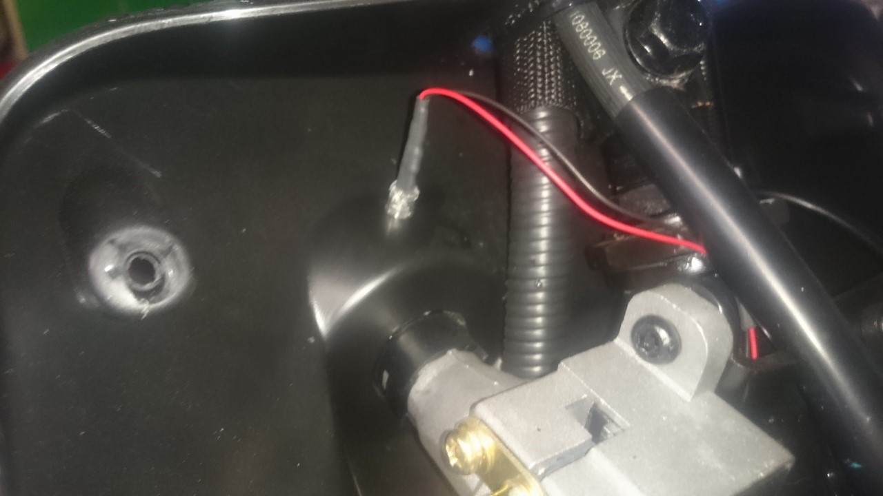

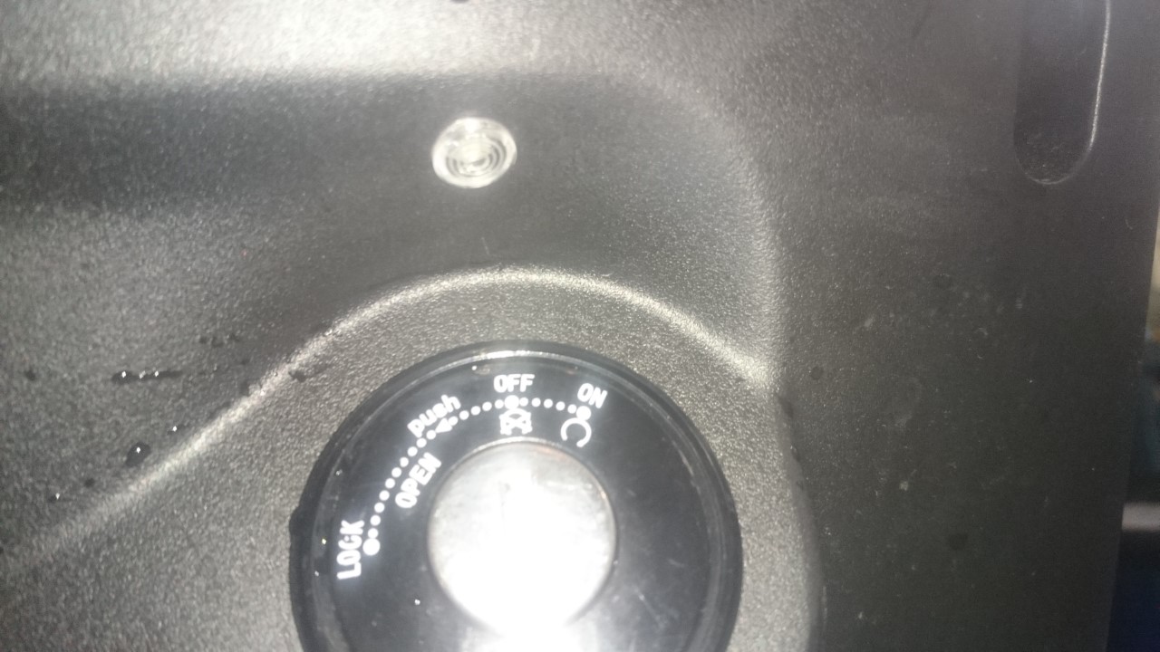

Keylight für Arme
Moin,
hab gestern mal mein Keylight eingebaut.
Wird einfach nur an den dafür vorgesehenden Anschluss angesteckt. Mehr als ein 6,5mm Loch muss man auch nicht bohren und es kann sogar noch das Originale Keylight nachgerüstet werden.
Es besteht aus:
LED Leuchtkappe, Konkave 5mm LED und Anschlusskabel.
https://www.ebay.de/itm/LED-Fassung-Sch ... 2749.l2649
https://www.ebay.de/itm/LED-5mm-wasserk ... 2749.l2649
https://www.ebay.de/itm/5-Paare-2-polig ... 2749.l2649
Also insgesamt ein paar Euro und man kann mehrer solche Keylights bauen.
Es besteht aus:

Geht das Licht dann an, wenn man die Fernbedienung drückt? Ich brauche dieses Licht wirklich nicht. In meiner Straße sind Laternen und beleuchten meinen Roller genug. Ich fahre auch fast nie im dunklen los.

Das würde mich auch interessieren!punkerfinder hat geschrieben: Do 4. Apr 2019, 08:44 Geht das Licht dann an, wenn man die Fernbedienung drückt? (...)
Coole Sache mit dem Keylight! In dunkler Umgebung war ich auch schon mit dem Schlüsselloch am kämpfen...

Re: M+ gepimt
Hatte ich das noch nicht geschrieben?
Aber ja das Licht geht mit der Fernbedienung an und nach einer Weile oder mit Zündung wieder aus.
Halt wie von NIU vorgesehen. Nur das sie es dann grundlos einfach komplett weggelassen haben!
