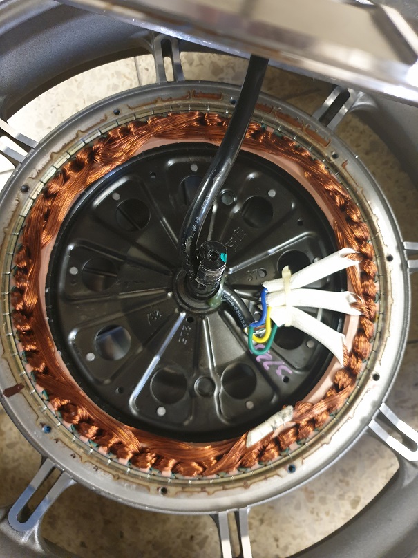

Re: Motor Super Soco TC Polzahl?
2x 27 Spulen,
2x 30 Permanentmagnete
Zuletzt geändert von escubic am So 14. Apr 2019, 20:12, insgesamt 2-mal geändert.
- VLong
- Beiträge: 347
- Registriert: Mi 10. Apr 2019, 20:13
- Roller: SuperSoco TC
- PLZ: 00
Danke für das Bild. Sehe ich da 3 Andern in dem "dünnen" Kabel?
Dachte immer bei der Stromstärke würde man einem größeren Querschnitt nutzen.
Das Rad muss man aber zum Reifenwechsel nicht so demontieren
Grüsse VL
