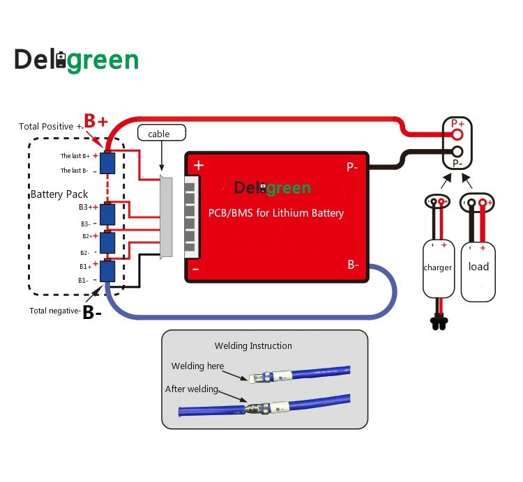

Wie kann ich mir denn da die Funktion vorstellen?:
Eine eigene Versorgung mit 12 V brauchen die Aliexpress-BMS nicht. Also scheint ein DC/DC-Wandler integriert zu sein, der die Energieversorgung aus dem 0 V und 48 V Anschluss realisiert.
Der gesamte Last- und Ladestrom fließt durch das BMS? Mein jetziges BMS kann das nicht, es steuert nur ein separates Relais, das den Ladestrom unterbricht.
Wie muss denn der Ladestrom für die nächste Ladung wieder eingeschaltet werden, nachdem das BMS einmal abgeschaltet hat? Beim jetzigen muss ich einen Resettaster betätigen. Ich kann mir nicht vorstellen, dass die Ladung neu gestartet wird, sobald eine bestimmte Spannung unterschritten wird. Wenn der Ladestrom weg ist, sollte die Spannung binnen Sekunden um 0,2 V oder mehr sinken.
Wird bei weniger als 2,5 V / Zelle nur noch Strom in Lade- und bei über 3,6 V nur noch in Entladerichtung zugelassen?

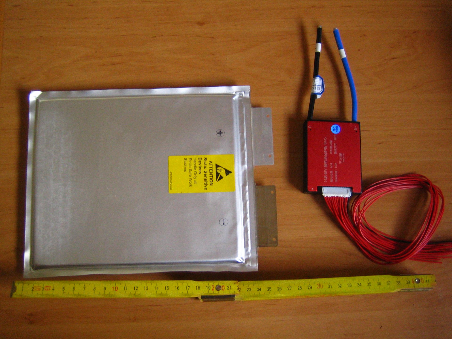

In dem wassergeschützten ! Deligreen BMS - welche über aliexpress shops vertrieben werden - sorgen dicke MosFets für das Abschalten des Fahrstroms und Ladestroms bei Unter- bzw. Überspannung einer einzelnen LiFePo4 Zelle. Es ist eine plug and play Lösung - also keine extra 12V erforderlich.
Balancieren macht das BMS natürlich auch. Mein 14 Zellen 40Ah Lithium-Ionen Akku für meinen E-Max 90S und 60A Deligreen BMS ist leider noch nicht ganz fertig. Sollte es bei betätigen der Boosttaste - 80A - zur Abschaltung kommen, werde ich den proud eagle Controller auf Boost 60A setzen. http://www.deligreenpower.com/deligreen ... ad-image-0

https://de.aliexpress.com/item/Daly-3-2 ... e90c9fd-34
Ich habe eben eine 16s LiFePo4 80A Variante entdeckt für Euro 50,-

Aber da steht auch: Abschaltung bei Überspannung: 3,65 V, was ja i. O. wäre. Aber: "Über gebühr release spannung", das heißt wohl: Fällt die Spannung wieder unter 3,6 V, geht das mit dem Laden weiter. Selbstverständlich fällt die Spannung sofort nach dem Abschalten des Ladestroms unter 3,6 V. Und dann geht das Ladegerät wieder an? Oder habe ich etwas falsch verstanden? Einen manuellen Reset wie bei meinem jetzigen BMS scheint es nicht zu geben.

Das BMS wird ein Auto-Reset haben. Versorgen wird es sich mit 48V. Ich kenne dein LG nicht. Es wird bei einem Ladestrom kleiner 0,3A Abschalten und denken, dass der Akku voll ist.

Nach einem Foto zu urteilen sind die Deligree BMS in den Niu N1s Akkus eingebaut. Irgendwie muß es dort ja funktionieren.
