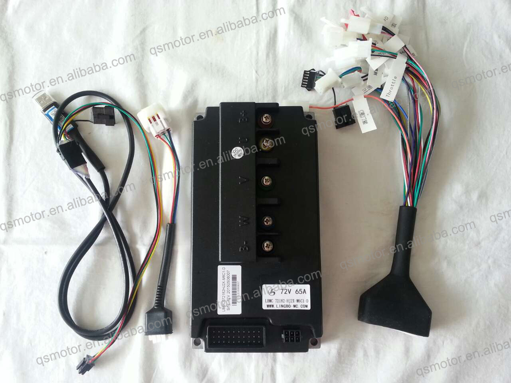

Der USB-Adapter wird an einem Kabelstrang angeschlossen, der zum 30-Pin Stecker führt.
Das Foto zeigt den Controller mit allen zugehörigen Kabeln.

Rolle104 hat geschrieben: Fr 26. Apr 2019, 19:09 Der USB-Adapter wird an einem Kabelstrang angeschlossen, der zum 30-Pin Stecker führt.

So kann theoretisch der USB-Adapter ständig am Controller angesteckt bleiben und bei Bedarf wird einfach ein Laptop mit der passenden GUI-Software am Fahrzeug angesteckt.
Gruß Wolfi
PS: Hast du den originalen Kabelbaum durch den mitgelieferten ersetzt, oder genügte das Umstecken des nachgekauften Controllers? - Zur Programmierung über die GUI-Software mußtest du wahrscheinlich den mitgelieferten Kabelbaum verwenden.

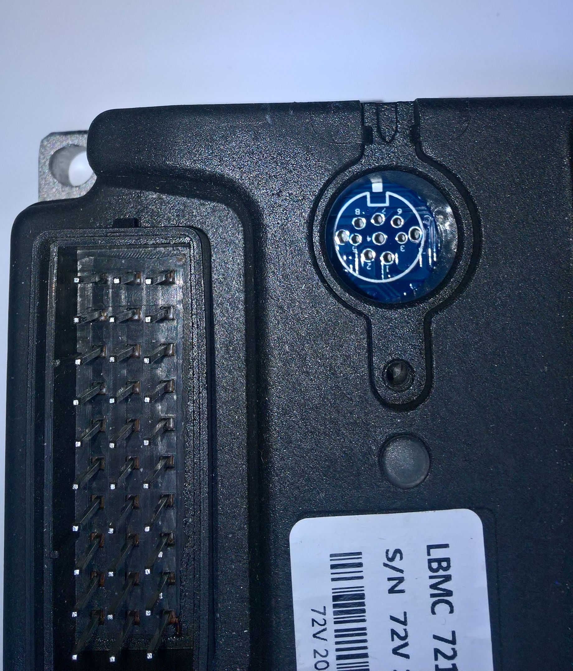

Das hatte ich auch gedacht und vielleicht ist das auch möglich. An dem 30-Pin Stecker sind jedenfalls keine zusätzlichen Kabel dran, die dafür verwendbar wären. Unter einem Gummistopfen am Gehäuse sieht man direkt auf die Platine des Controllers (siehe Bild).
Hier kann möglicherweise ein Datenkabel angeschlossen werden, aber ohne Kenntnis der Steckerart und Belegung ist da wohl nichts zu machen.

Rolle104 hat geschrieben: So 28. Apr 2019, 13:36 An dem 30-Pin Stecker sind jedenfalls keine zusätzlichen Kabel dran, die dafür verwendbar wären. Unter einem Gummistopfen am Gehäuse sieht man direkt auf die Platine des Controllers (siehe Bild).
