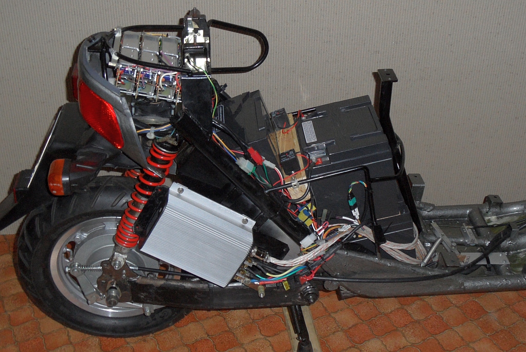

Kleiner Zwischenbericht:
Der Kelly sitzt an seinem Platz, Probelauf erfolgreich nach x-fachem Wechsel der Hallsensorphasen und einmaligem Aderntausch der Motorkabel (weil Rückwärtslauf).
Frage @ Experts: Hat jemand die Brems-/Rekuparationsleistung mittels Poti (einstellbar am Lenker) zum Laufen gebracht? Ich meine nicht das Bremsen mit dem Gasgriff, sondern einem separatem Poti und Bremskontakt?
Für die Brake-Funktion mußte ich einen Optokoppler spendieren, zur Umsetzung von +12V auf +5V.
Den Gasgriff mit Seilzug habe ich beibehalten und ein Hallgeberumsetzer mit zwei Magneten gebastelt, der den vollen Drehbereich des Gasgiffes überträgt.
Direkt an der Plusschiene des Controllers, ist die 80A - Sicherung angeschraubt.
- Und nicht zu vergessen: Das Nummernschild ist auch schon montiert... :)

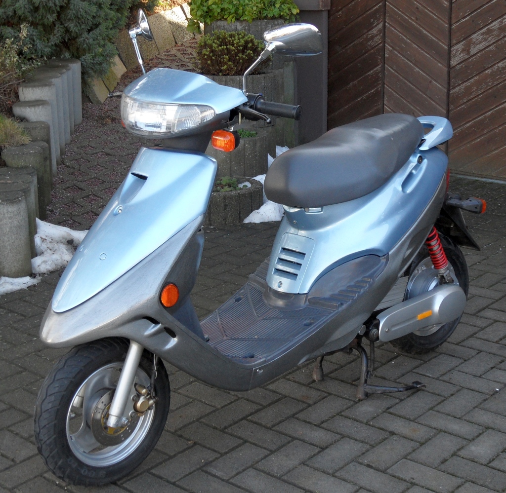

Eigentlich ist er fahrbereit, wenn man von der noch fehlenden Controllerverkleidung absieht - aber wegen dem blauen Versicherungskennzeichen leider erst ab 1. März. :(
Sein Gewicht (mit voll getankten Akkus) beträgt nun stolze 133 kg. Wenn ich dann drauf sitze sind es ca. 235 kg. :shock:
Im Vergleich zum "gebürsteten" Antrieb, der sehr leise und geschmeidig anlief, knurt der jetzige E-MAX-Motor vernehmlich.
Zur Aktivierung der Rekuperation habe ich einen Fußschalter montiert, um unabhängig von den Bremshebeln zu sein. Dass dabei auch kein Bremslicht angeht, ist zunächst gewollt, da die Verzögerung noch auf niedrigen Werten eingestellt ist.

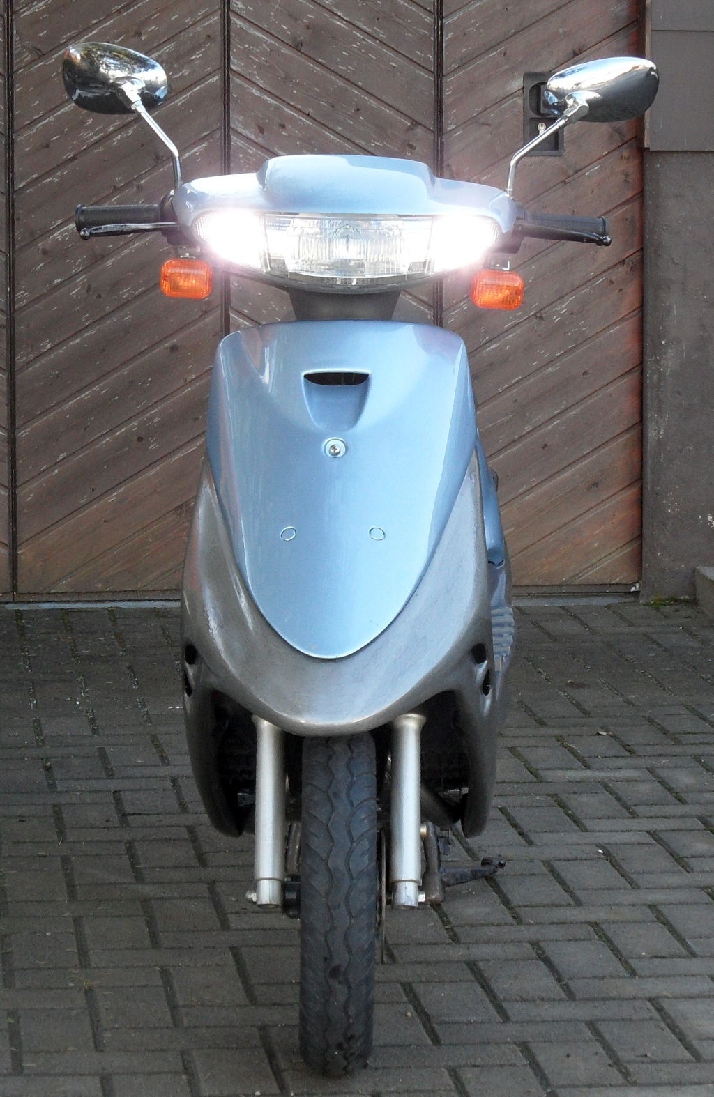

Wenn der "Zündschlüssel" auf EIN steht, geht das Tagfahrlicht (2 x 4 W LED) an:
Ein Facelifting hat auch die Hinterradschwinge erhalten sodass man, auch wegen der fehlenden Beschriftungen, kaum noch einen EVT erkennen kann...
Kein Seitenständer mehr...

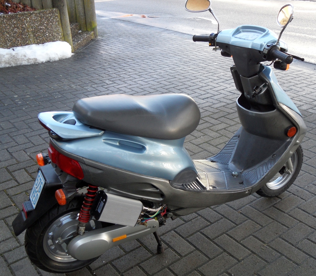

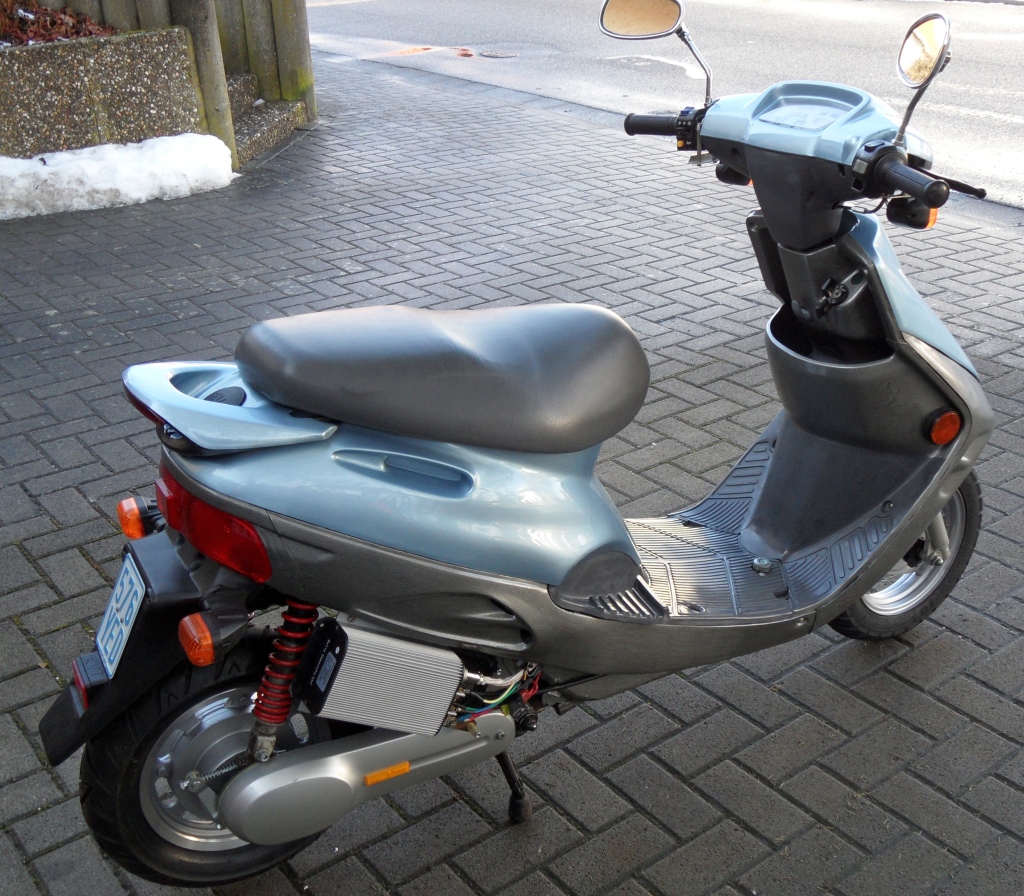

Die Verkleidung des Controlers fehlt hier noch.
Den Seitenständer habe ich abgeflext - hatte sowieso einen unsicherern Stand auf weichem Boden.
