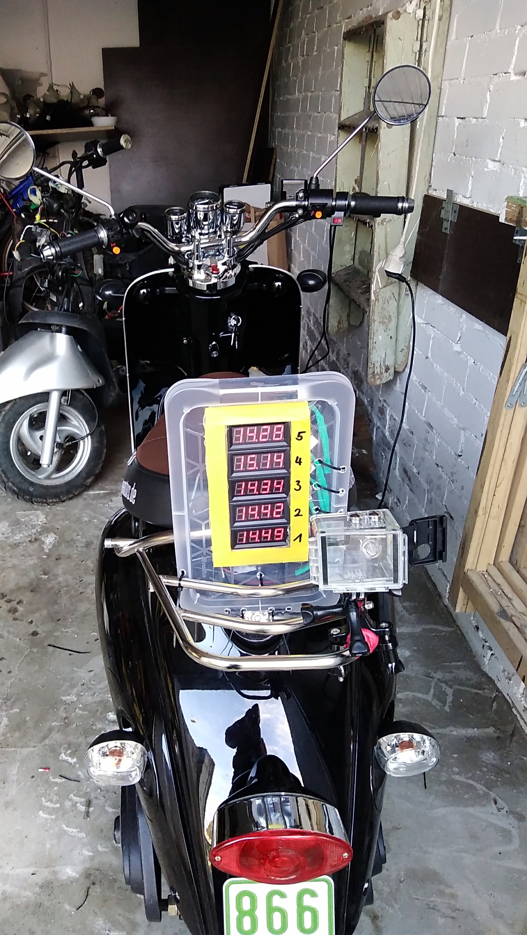

Hier mein erster Versuch die Spannung während er Fahrt zu filmen. Es ist nur ein Teil von Fünfen. Entschuldigt die schlechte Qualität. Bin noch nicht fit im konvertieren von Filmen :oops:

Heute habe ich den Versuch, die Batteriespannung während der Fahrt zu messen wiederholt. Neue Verkabelung, neue Verbindungsmethode und keine Wackelkontakte. Sogar die Aufnahmequalität der Kamera habe ich verändert. Leider sind 60 fps in Verbindung mit der LCD Anzeige der Voltmeter extrem suboptimal......... :evil: Man sieht so gut wie keine Ziffern.
Was auf jeden Fall fest steht, ist dass AGM Nr. 4 sich verabschiedet hat. Während der Fahrt sackt die Spannung ab und bleibt zwischen 7V und 8V. In einer Ruhephase, z.B. beim Stopp vor der Ampel geht die Anzeige wieder hoch, bleibt aber ca. 1V unter den den anderen AGM. Beim anschließenden Laden geht Nr. 4 über 15V. Das habe ich bei den anderen AGM während des Ladens noch nicht gemessen.
Meine Frage ist, woran kann es liegen, das Nr. 4 defekt ist ? Ich habe die AGM erst seit 800 km im Roller. Nova Motors hat sie mir als Ersatz für meinen alten AGM eingebaut. Schlechte Qualität ?
LG, Dirk
Nr.1 : 14,49 V
Nr.2 : 14,42 V
Nr.3 : 14,34 V
Nr.4 : 15,14 V
Nr.5 : 14,49 V

Das liegt daran, das diese Batterie defekt ist ( mindestens eine Zelle ist sulfatiert, hat dadurch einen höheren Innenwiderstand und deshalb sackt die Spannung bei Belastung ab und beim Laden steigt die Spannung an. )

Jo, da liegt Alfred richtig. Der eine Akku ist im Arsch. Garantiefall wie bei mir. Den einen tauschen und gut is.
