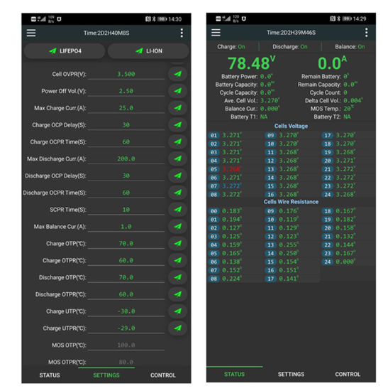

- Beiträge: 6625
Re: VX-2 Umbau auf Li-Ion-Zellen
Hast du die App von deinem neuen BMS installiert? Das BMS für 17S richtig angeschlossen?
Das BMS überwacht den Widerstand der Cell Wire Resitance (Balancerkabel). Bei > 100mOhm = 0,100 Ohm kommt es bei mir zu Fehlermeldungen. Vielleicht alle Sicherungshalter und Sicherungen herausschmeißen?
ZU ALLERERST (Settings) muß das BMS von 24S auf deine 17S konfiguriert werden.....
