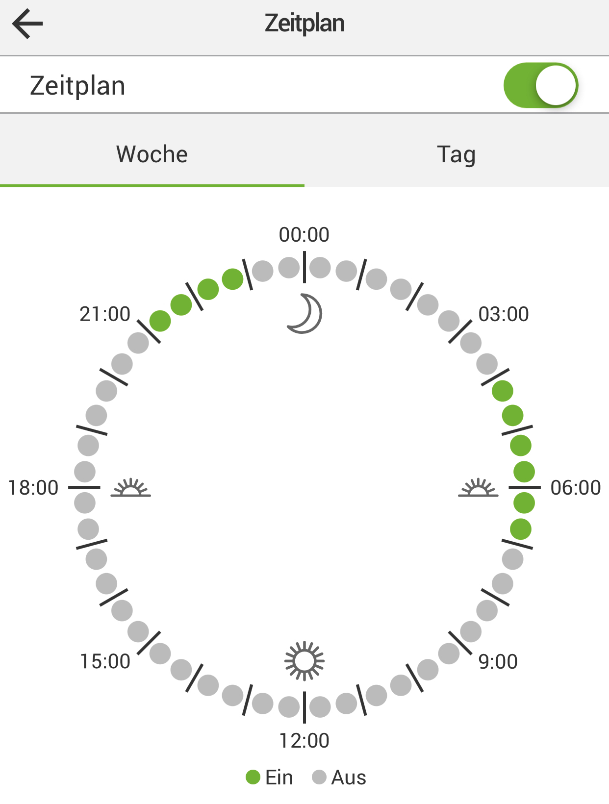

Ich lebe in der Schweiz und nutze das System von mystrom.ch. Dieses funktioniert meines Wissens auch über einen mobilen Hotspot, da es autonom mit eigenen Servern arbeitet.
Während man bei einer GSM-Steckdose für das Umschalten eine SMS schicken muss, kann ich mit meiner Lösung bequem über die App einen individuellen Zeitplan erstellen, bei dem ich den Strom mitten in der Nacht zum günstigen Tarif beziehe. Ich will ja nicht um 04.00 Uhr eine SMS schicken. Das sieht dann so aus:
Mein Niedertarif ist von 21.00 bis 07.00 Uhr. Mit der ersten Ladung habe ich gestern auf 80% geladen. Mit dem zweiten Zeitfenster habe ich die Akkus kurz vor der Fahrt auf 100% geladen.
Aber natürlich muss zuerst abgeklärt werden, ob der Hotspot und die Steckdose zusammen funktionieren. Da bin ich mit vsm absolut einverstanden.
