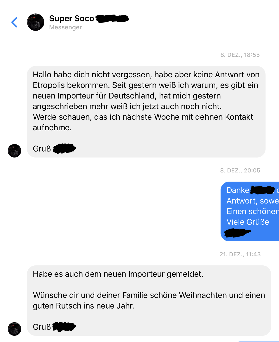

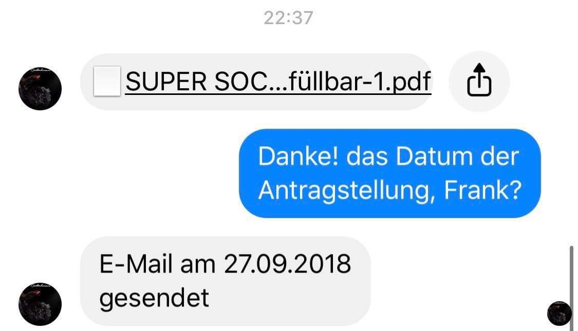

Ich konnte mit meiner TC nicht mehr zum Verkäufer, da er die Zusammenarbeit aufgrund von vielen Problemen am Tag der ersten Inspektion für die Zukunft abgesagt hat. So habe ich mich an 2 andere Super Soco Partner gewandt, beide haben freundlicherweise einen Antrag beim Importeur gestellt - einer hatte sofort Zeit, der andere erst 2 Monate später, deshalb wurde es beim 2ten abgelehnt. Der erste freundliche wartet bis heute noch...

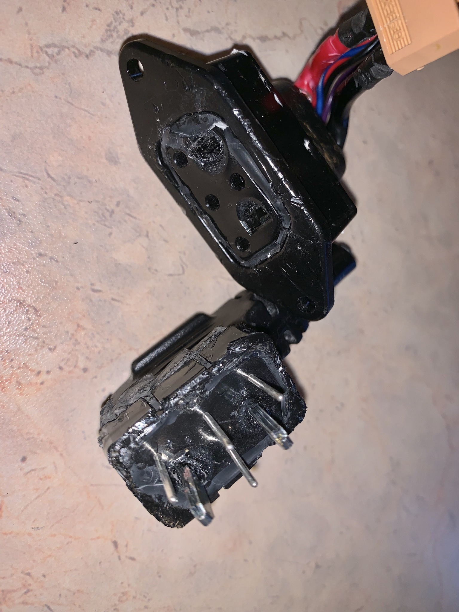

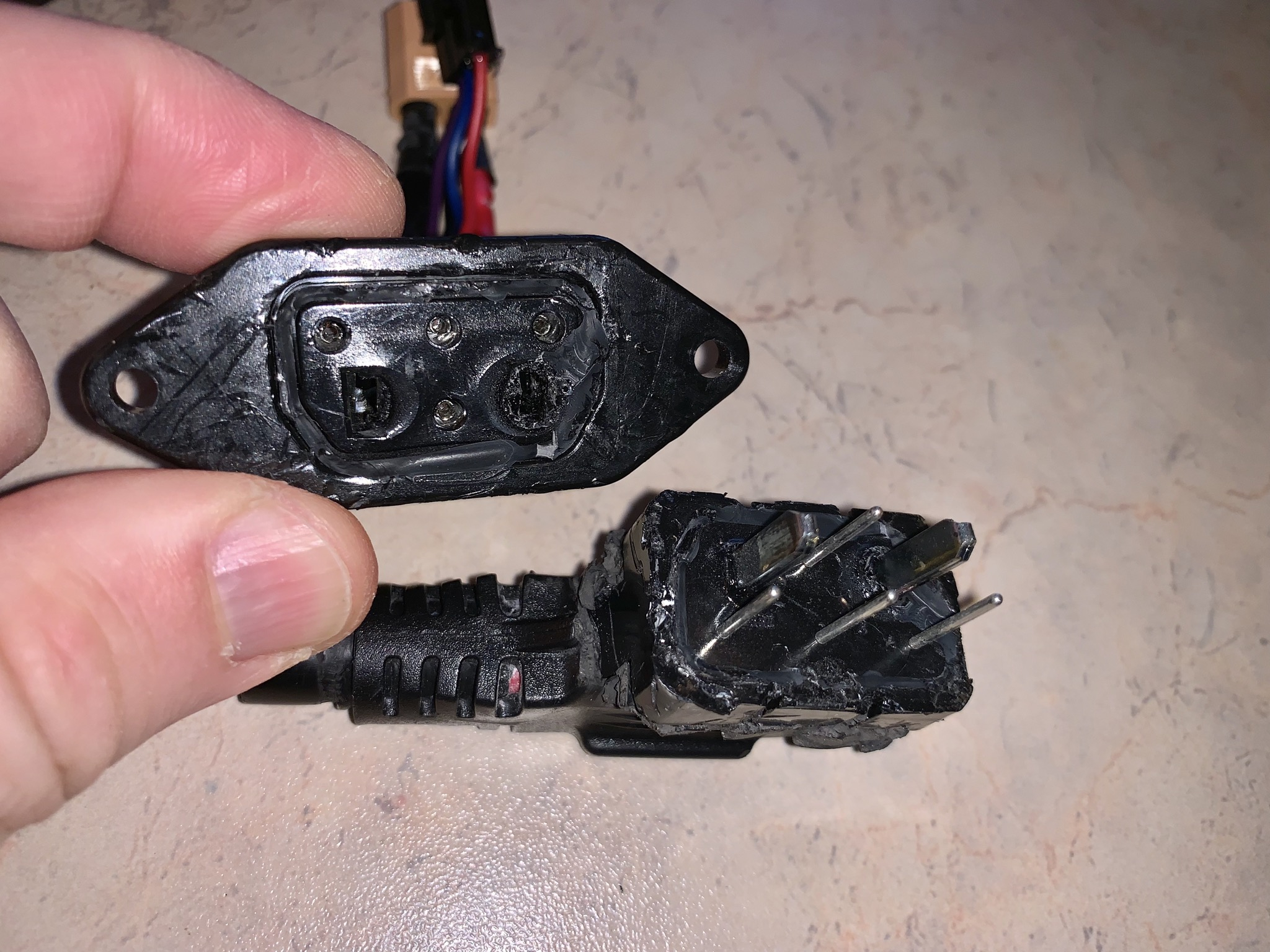

Ich hatte leider nicht die Zeit zu warten, habe notdürftig meine TC im Januar selbst repariert. Der Stecker sah so aus:

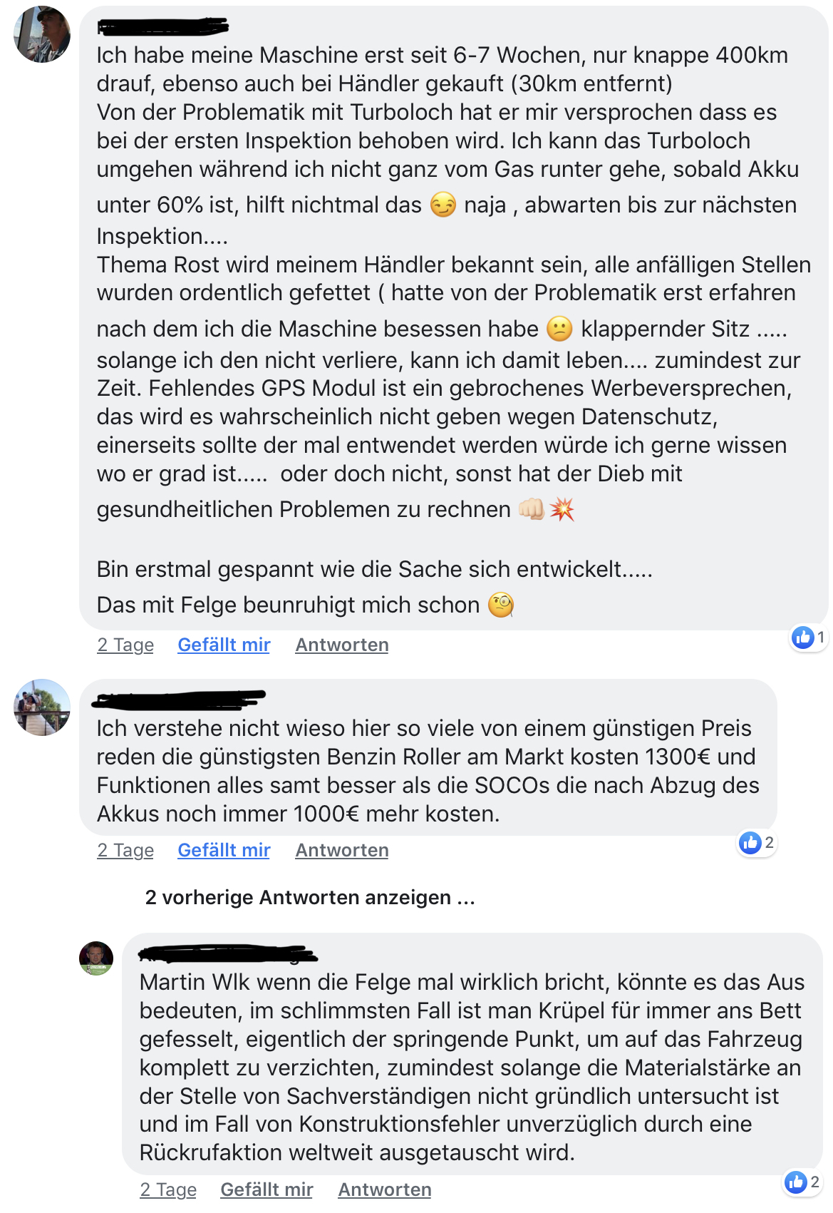

Ein weiterer Erfahrungsbericht aus der Super Soco Germany fb-Gruppe zum gleichen Thema:

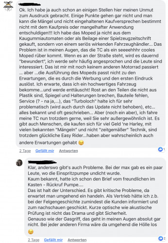

geht weiter, aus der gleichen Gruppe:

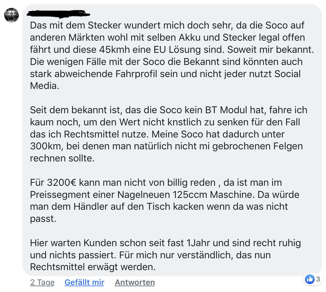

und noch einen, wenn ich zitieren darf:

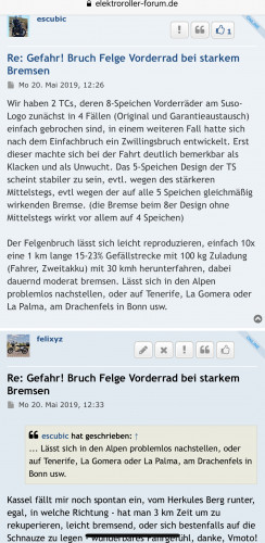

Das gehört unbedingt hier mit rein, Danke, escubic, für Deinen Bericht, hat bestimmt manchem von uns unangenehme Unfälle erspart!

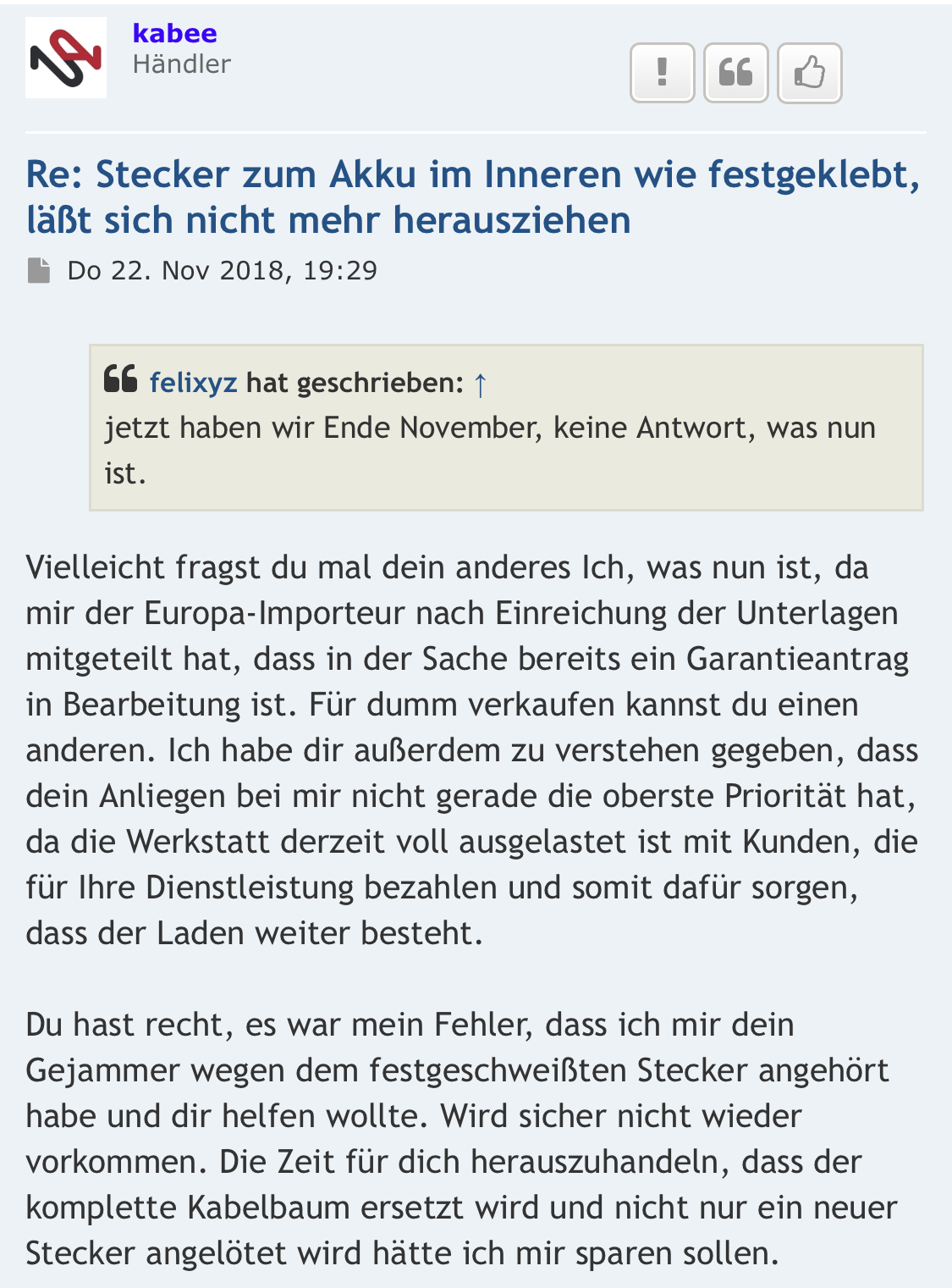

Gut beschrieben, mit Fotobeweis:
