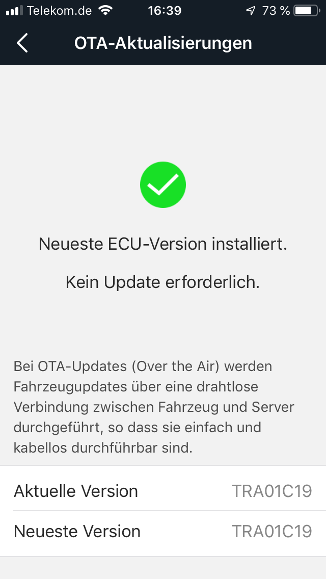

Ok erste krasse Feststellung: Der Roller fährt plötzlich 59kmh. Das habe ich noch nicht mit GPS verifiziert, aber auch laut NIU App lag die Höchstgeschwindigkeit bei 60! (In der neuen ECU ist das aktuelle Update v TRA01C19 drin. Das alles auf gerader Strecke. Leicht bergauf kommt er auch locker auf über 50, zumindest auf der Anzeige.
