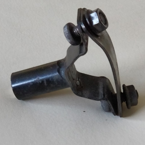

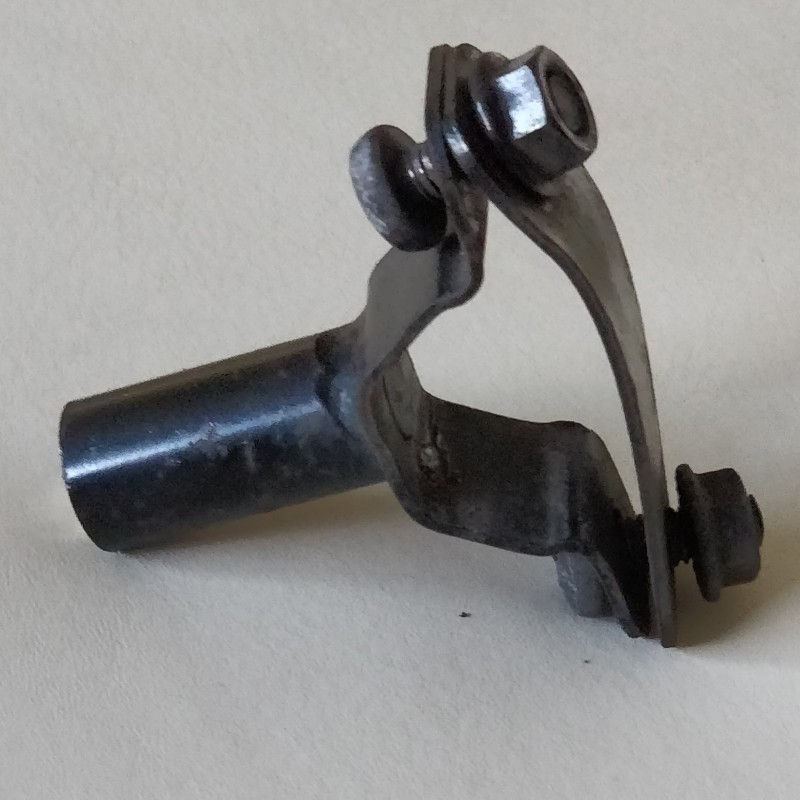

nur zur Erinnerung. Um dieses wunderschöne Stück Hightec vom N1S geht es.

Habe eben den Magneten bei meinem M+ entfernt. Ging wirklich ganz einfach. Ganz schöner Klotz das Ganze. Wundert mich nicht, dass das zu spürbaren Unwuchten führt.
Danke chrispiac für die ausführliche Hintergrunderklärung!
Bin gespannt auf die Fahrten morgen (2x 17,5 km), in wieweit sich das durch ausbleibendes Turboloch bemerkbar macht.
