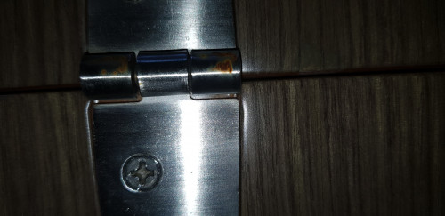

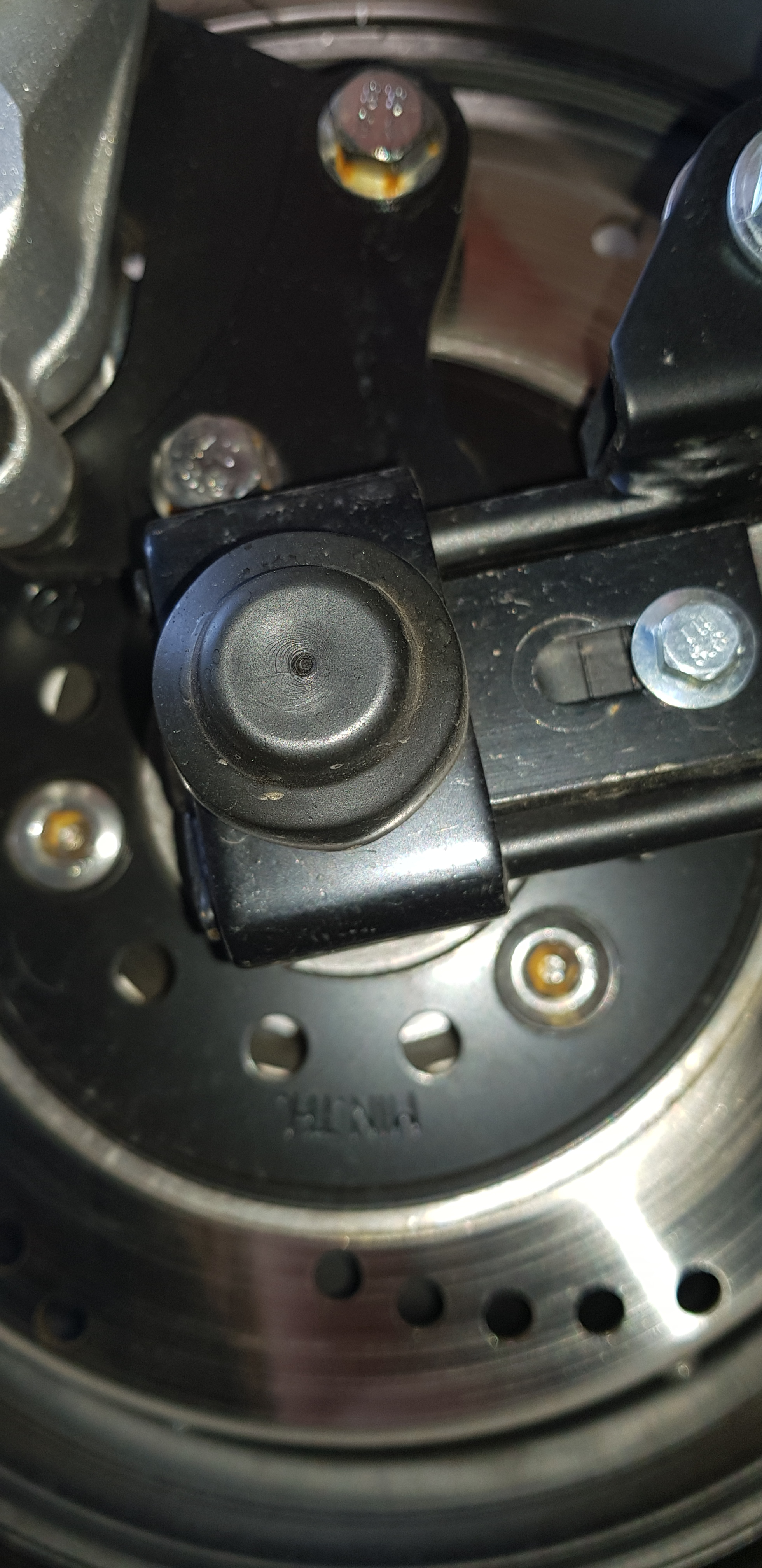

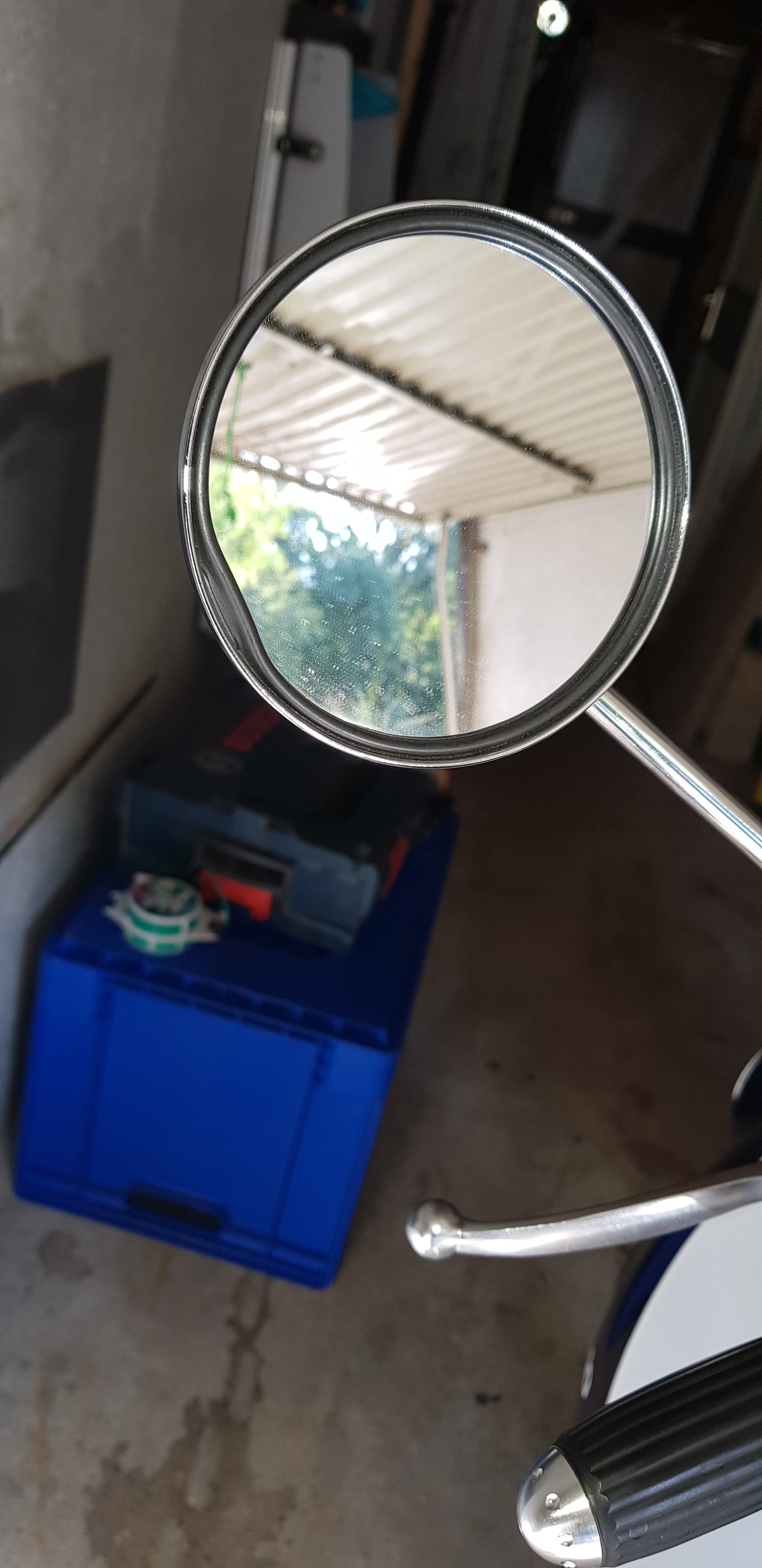

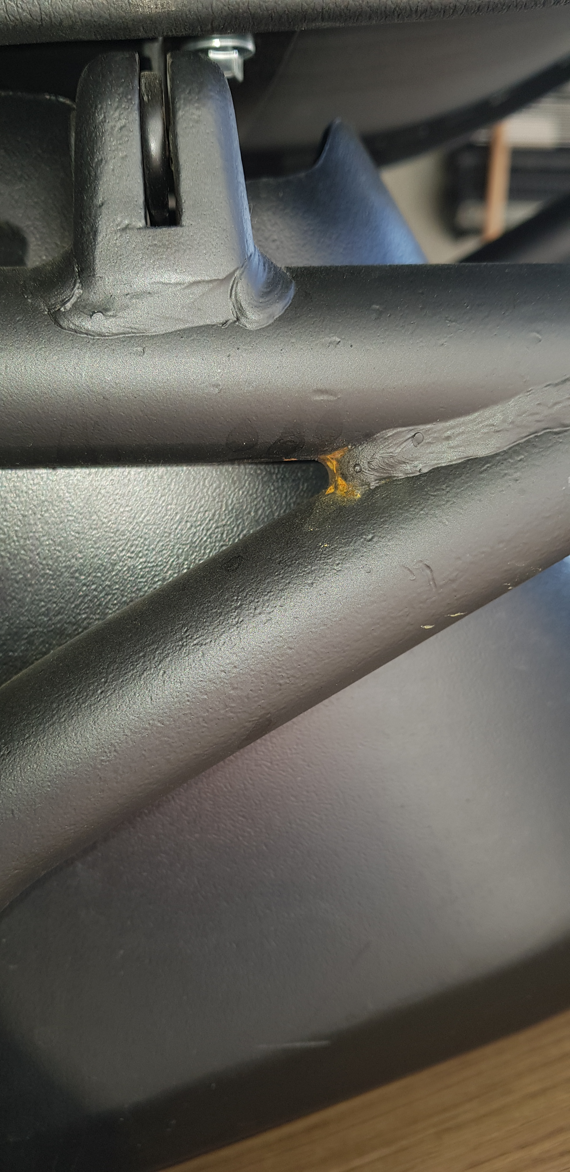

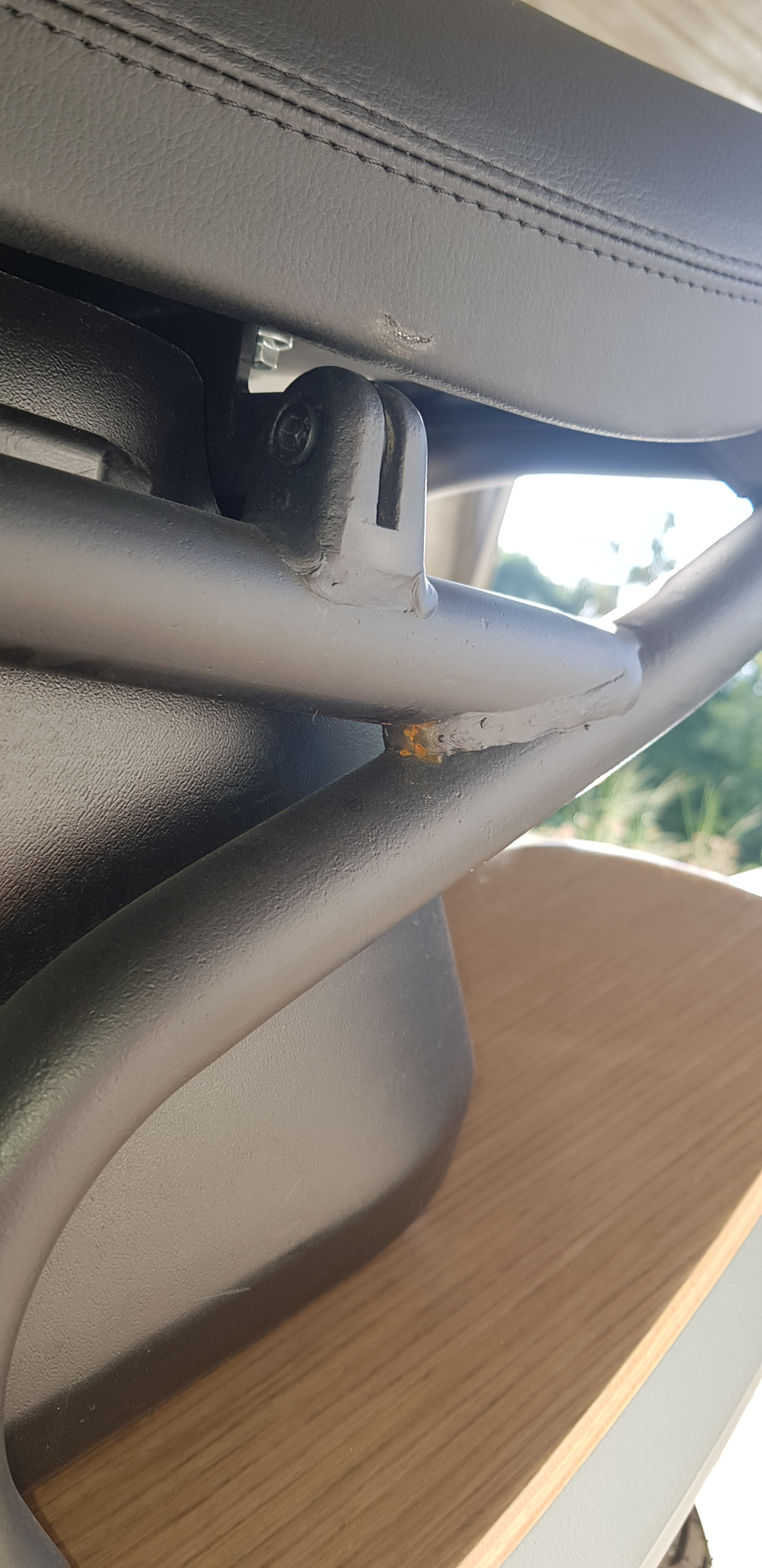

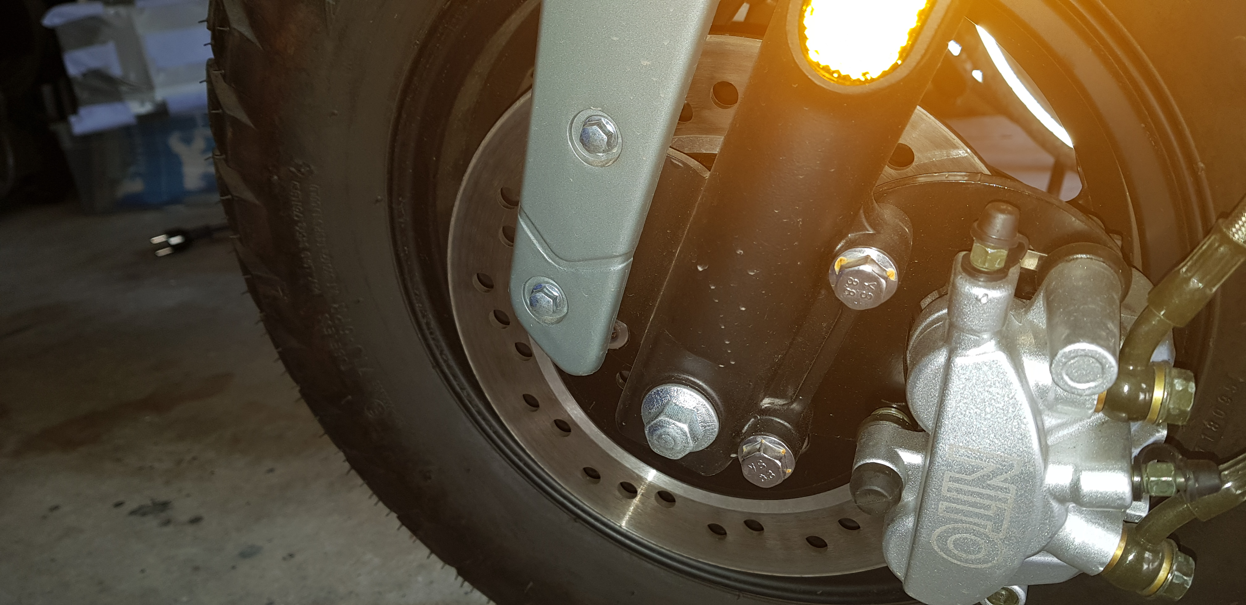

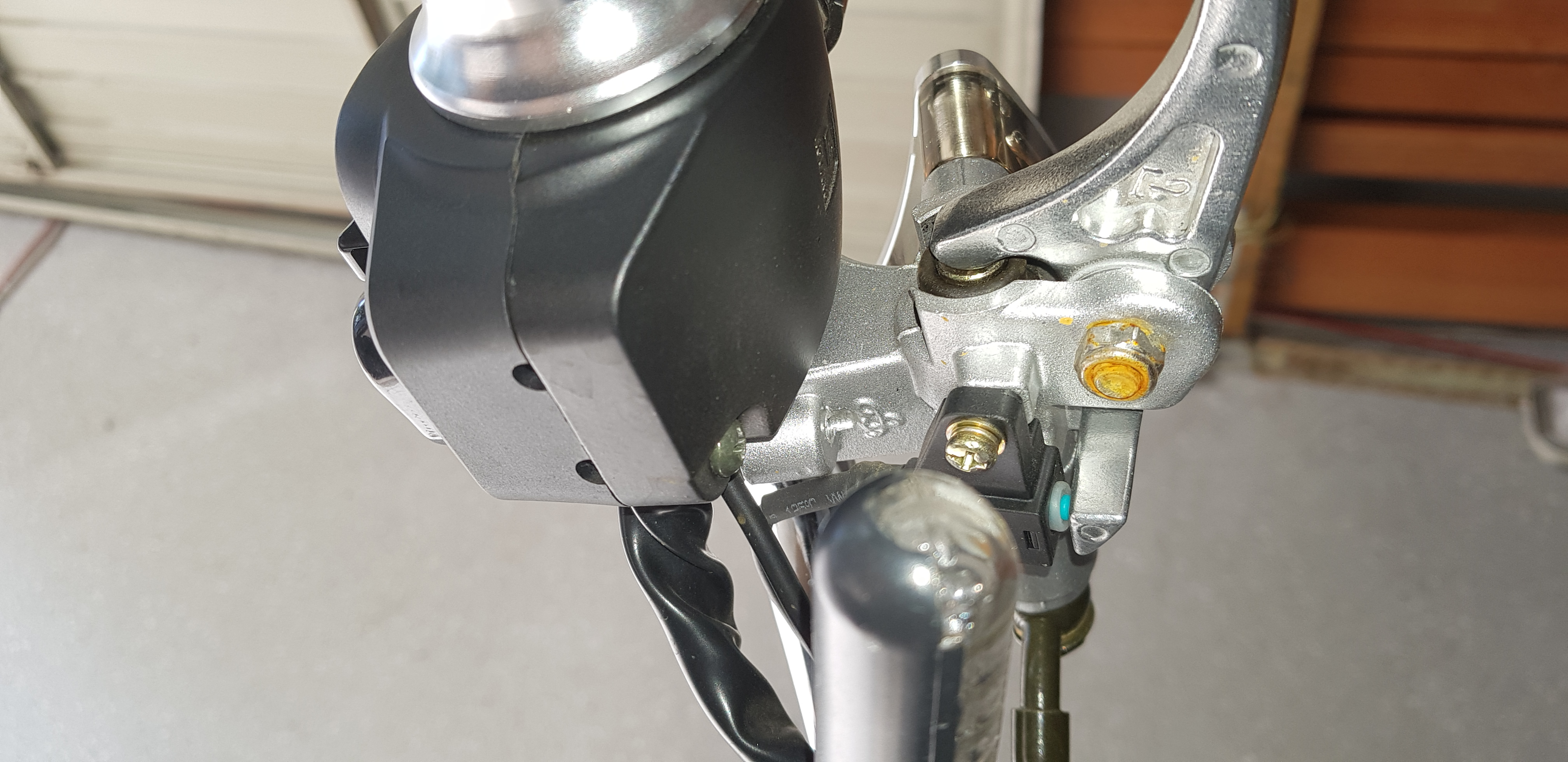

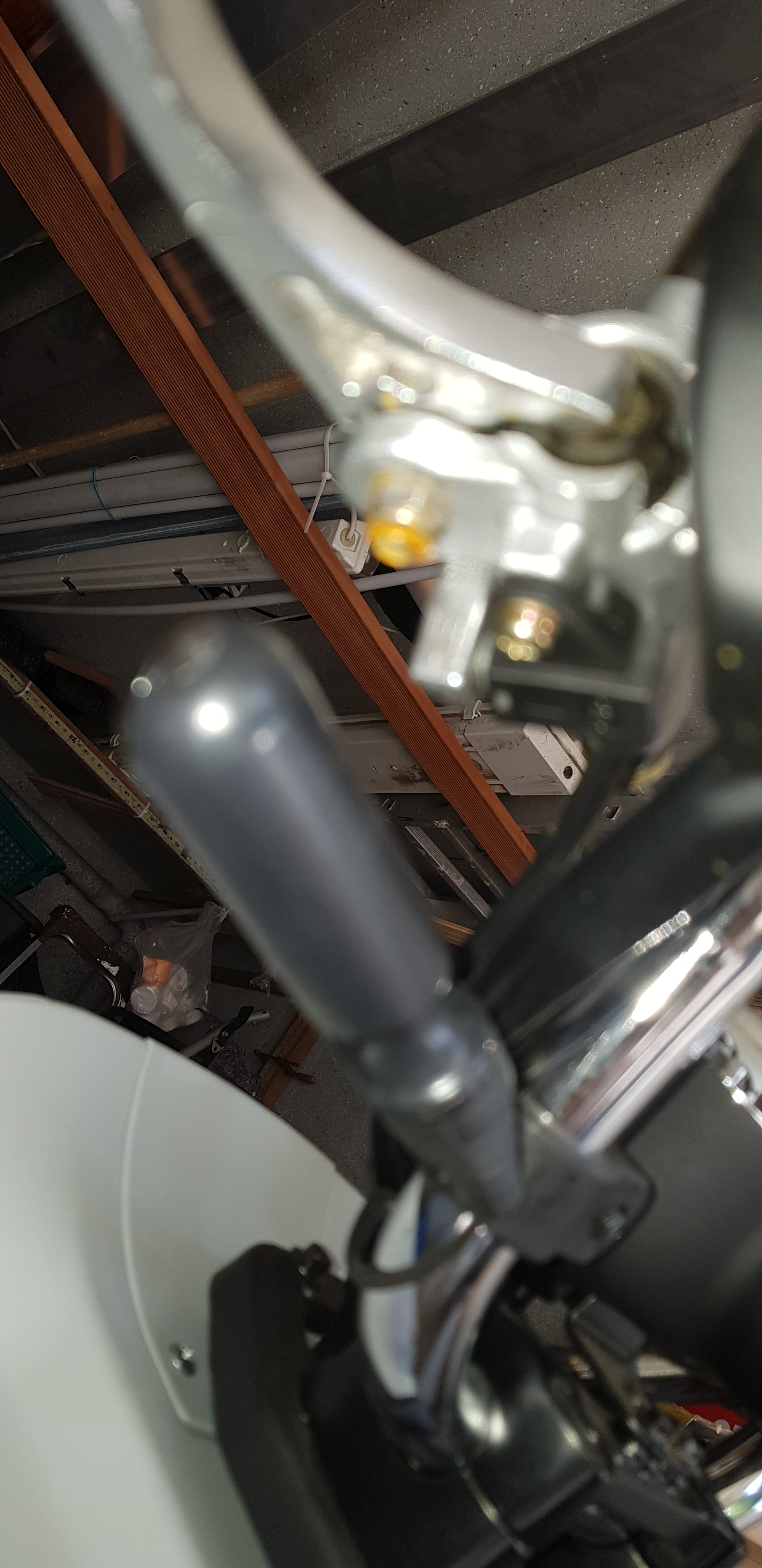

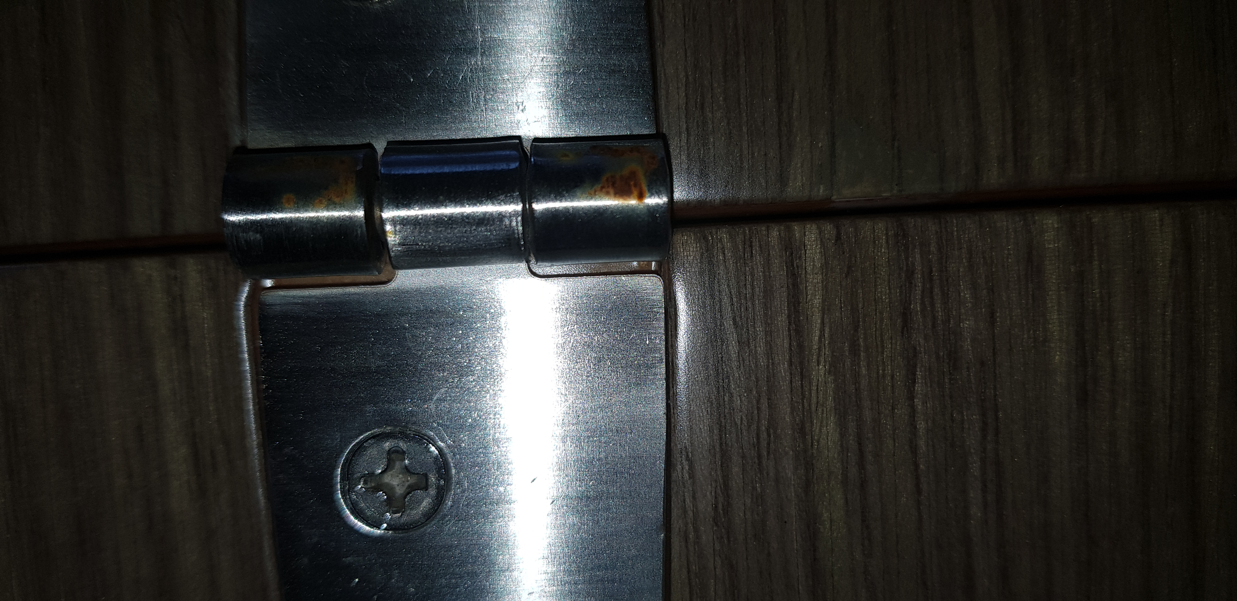

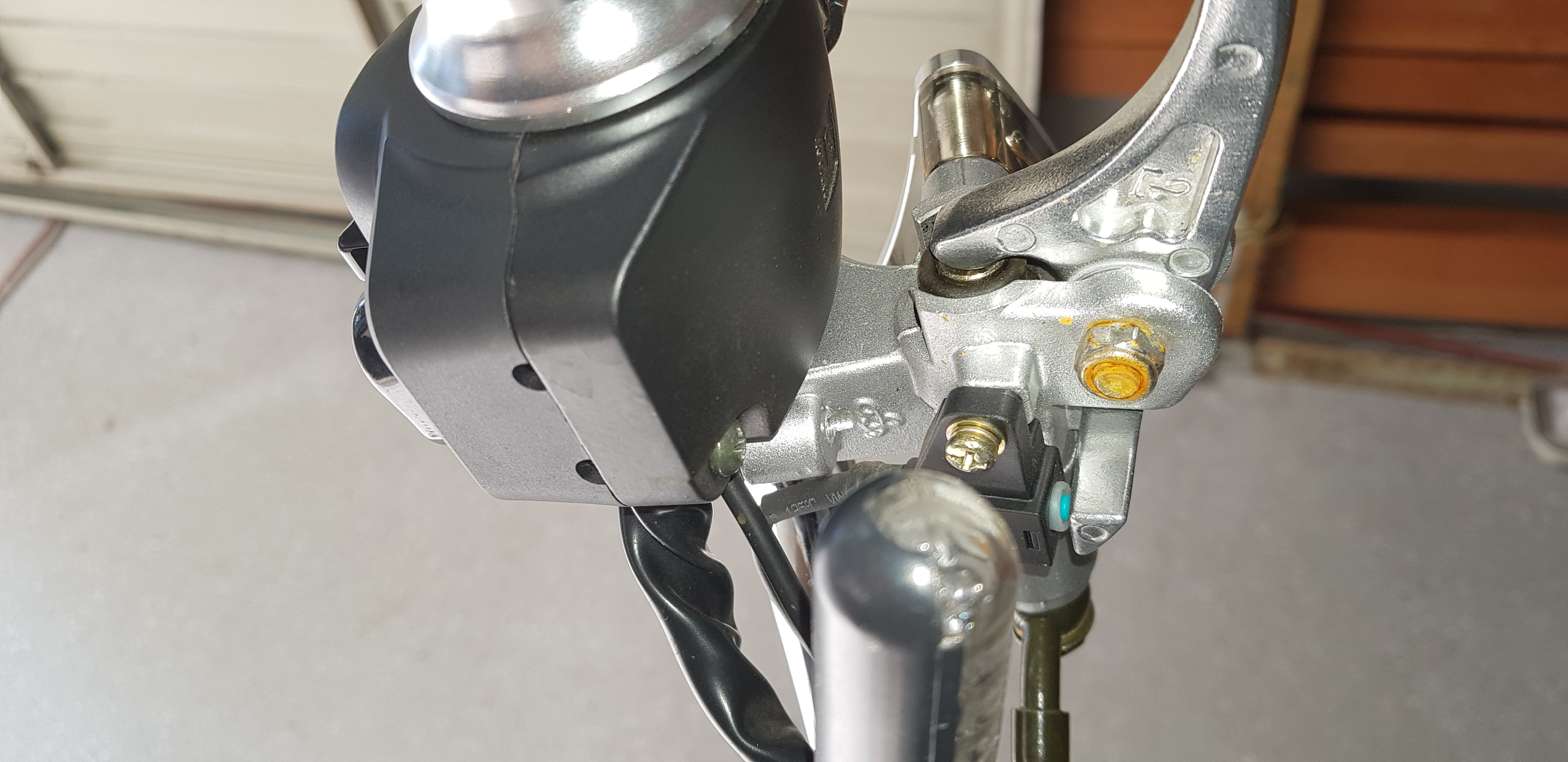

sorry hat was gedauert

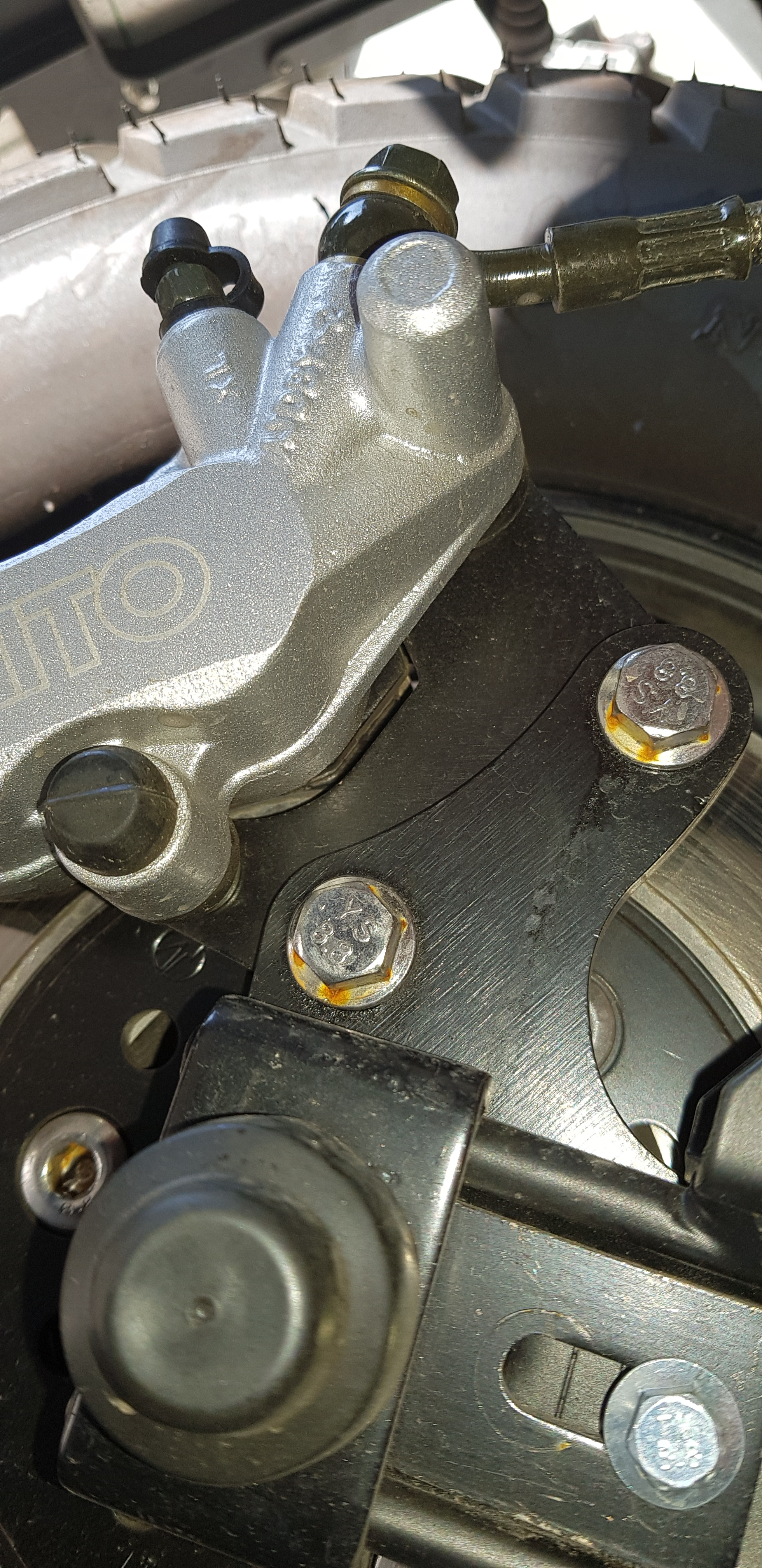

@T-O-M. Danke für die Bilder, das sieht echt nicht gut aus.
Es scheint hauptsächlich die Schrauben zu betreffen, welche nicht wirklich korrosionsfest sind, die Schweissnaht am Rahmen ist wohl ein Fehler bei der Beschichtung.
Hier sollte Nito reagieren und andere Schrauben (Edelstahl, etc.) verwenden. Allerdings sind rostende Schrauben an Rollern nichts ungewöhnliches, beim Uranus R haben die Schrauben im Bereich der Felgen auch gerostet.
Da werde ich gleich mal mit Korrosionschutz an die Schrauben an meinem NES gehen und auch die Schweissnähte am Rahmen etwas einpinseln, bin ich vom Uranus ja schon gewöhnt.

@TOM , danke für deine Bilder, tatsächlich...
Wie geht das jetzt bei dir weiter - der NES sollte ja noch Garantie oder mindestens Kulanz bekommen bei deinem Händler ?

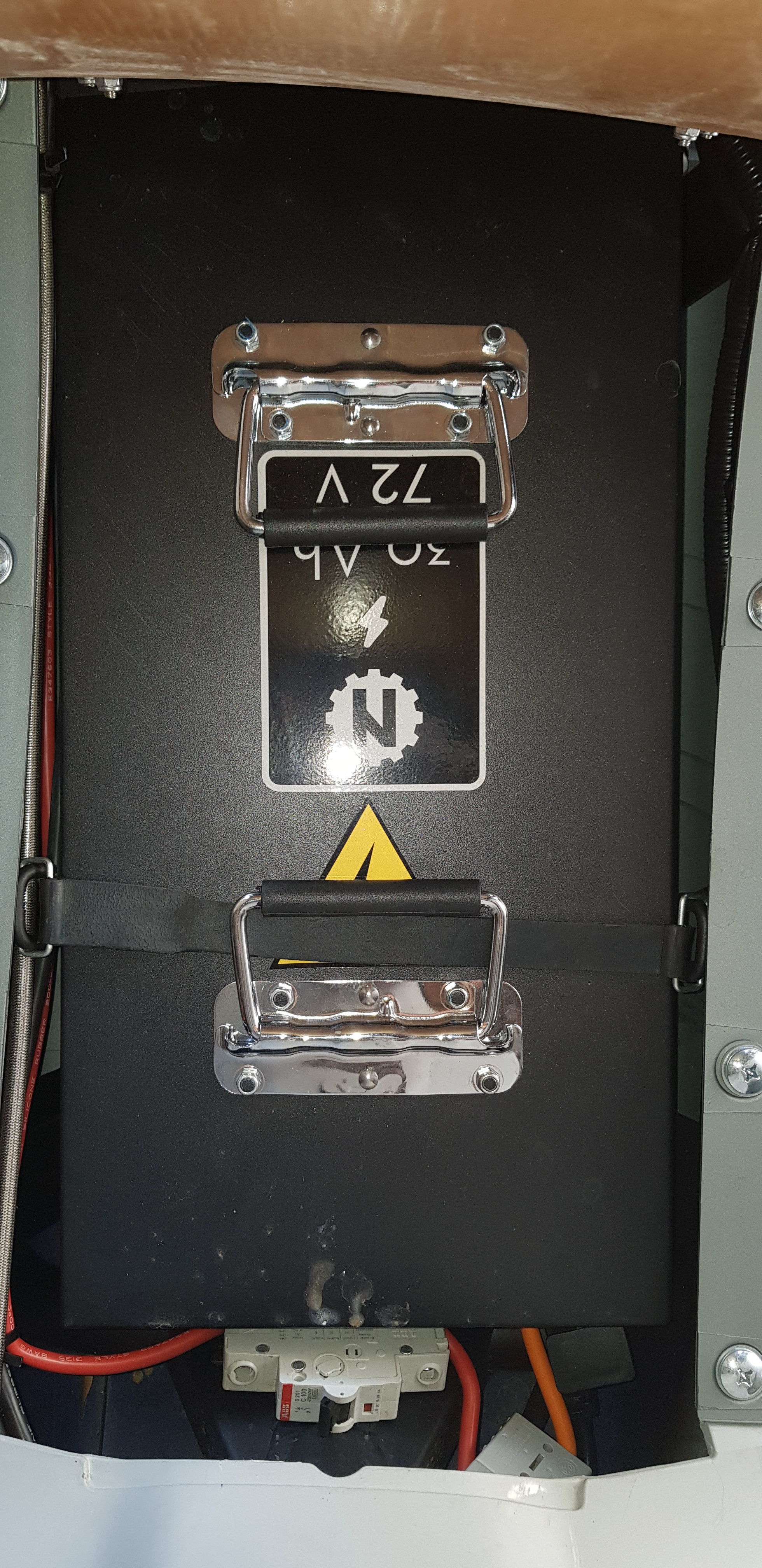

Dein E2 hat einen 60V/40AH Akku (2,4 KWh), die NES haben einen 72V/30AH Akku (2,16 KWh).
Der NES 5 sollte bei 45KM/h auf gerader Strecke, ohne große Beschleunigungsphasen, die angegebenen 80-100KM schaffen,
der NES 10 unter diesen Bedingungen die angegebenen 60-80KM.
Wenn man jedoch die Dinger richtig ausfährt und Höchstgeschwindigkeit und Beschleunigungsvermögen voll ausnutzt, dann wird die Reichweite sinken, vermtl. bis zur Hälfte der obigen Werte. Es kommt eben wie immer auf den "Steuermann" an, wie viel Spaß er haben will und wieviel Energie er dafür aus dem Akku zieht.
Ich haben jetzt ca. 400KM auf dem NES10 und mit meinen 100KG und den vielen Steigungen hier, lade ich in der Regel nach ca. 25KM auf, da hat der Akku noch ca. 50%.

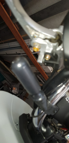

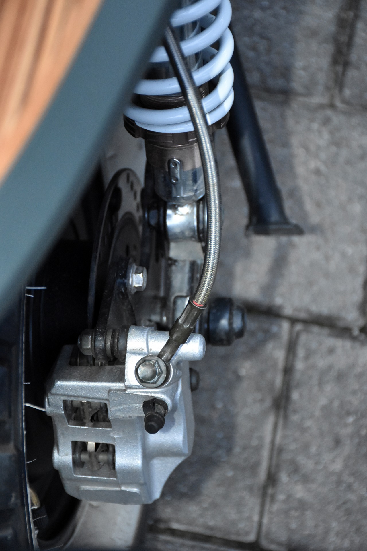

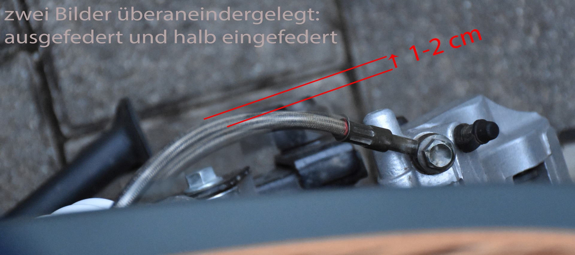

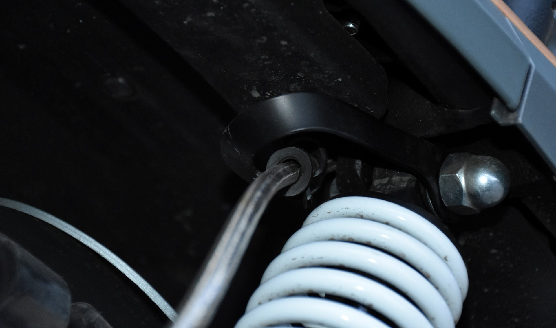

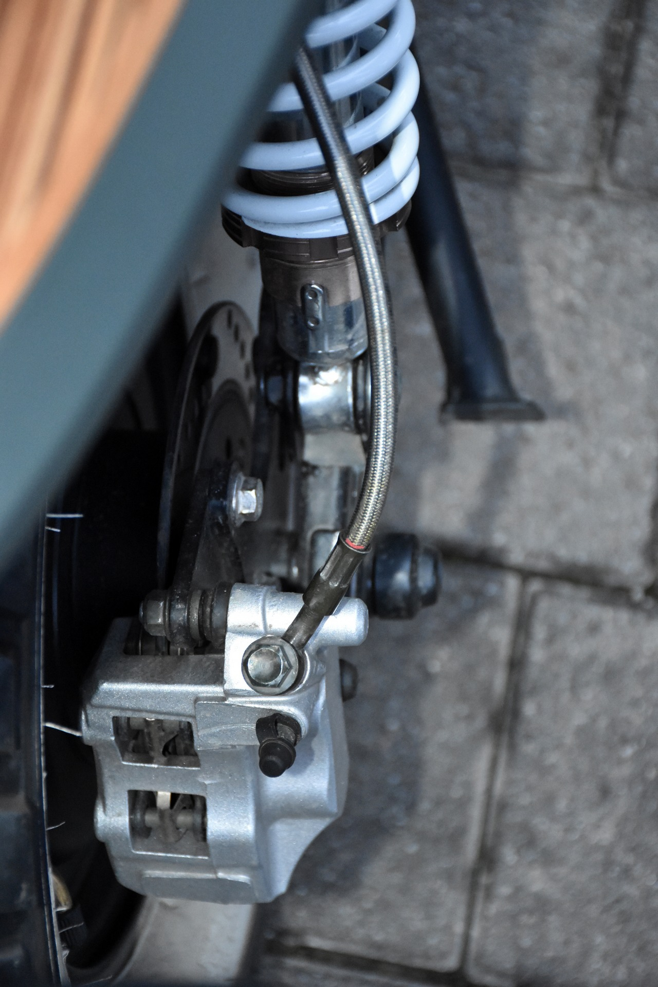

Das seh ich anders: Aus meiner Sicht ist es eine Fehlkonstruktion! Die Bremsleitung soll beim Einfedern durch diesen Gummiteil, der von dem Metallhalter umklammert werden soll, "rutschen" und somit in den Rumpf geschoben werden... nur da ist kein Bewegungsausgleich im Rumpf - da ist keine Möglichkeit auszuweichen! Nachdem ich den Metallhalter fester geklemmt und die Bremsleitung mit Silikonspray so rutschwillig wie möglich gemacht hatte, sprang der Gummi nach wie vor raus, weil die Leitung nirgendwo anders hin konnte... Und klemmt man den Metallteil noch fester, dann wird die Gummihülse so stark eingeklemmt, dass die Leitung auch nicht mehr rutscht... Also Sackgasse.Systray hat geschrieben: Di 20. Aug 2019, 17:05 Hier kann man es besser sehen, was ich gemeint habe.
Das ist nur einen Sache der richtigen Justage der Führung der Bremsleitung.
Das Ganze ist eigentlich recht sauber verlegt.
Meine Lösung:
die Leitung nicht in Fahrtrichtung von der Bremse wegführen, sondern um 20° nach außen (mit Schraubschlüssel leicht lockern, drehen, wieder anziehen) -siehe Bild von oben: Und dann den Metallbügel 180° biegen, sodass die Gummihülse weiter oben zu liegen kommt. Die soll ja nur verhindern, dass die Leitung Richtung Stahlfeder geht - und das kann sie in dieser Position genauso. Jetzt wird die Leitung beim Federn nicht mehr durch die Hülse hin und her-"geschoben/gezogen", sondern die Leitung hat rund 20cm, auf der sie sich einfach mit einem anderen Radius krümmen kann. Das hält m.E. eher noch als die Orignalführung.
Siehe Bild: Ausprobieren kann man das am Stand: Einfach mal die NITO durch eine Person belasten (gerne auch ein wenig aufschaukeln) und eine zweite Person sieht sich an, was die Bremsleitung macht. Alleine klappt das nicht.

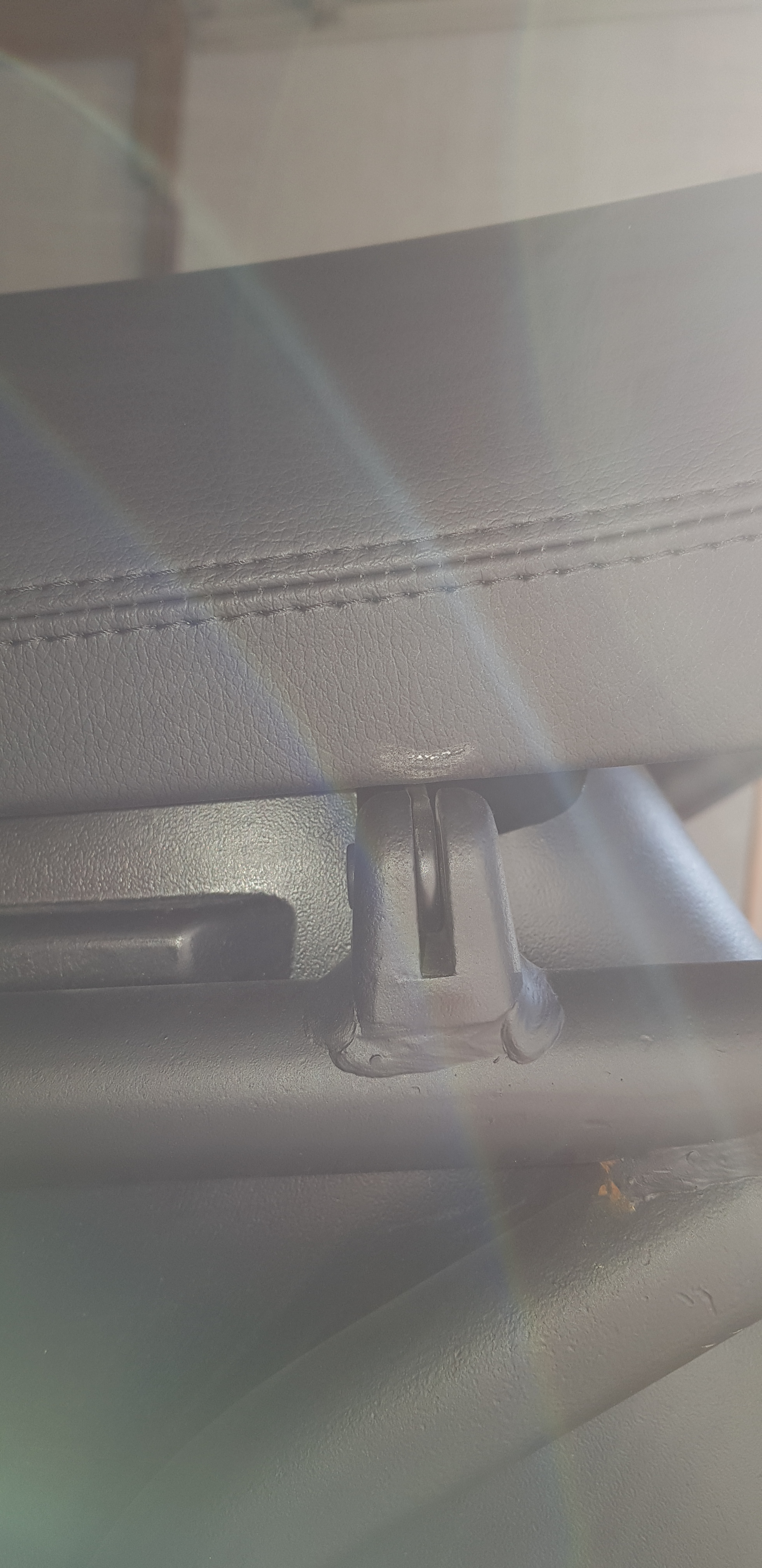

Es ist zwar richtig, dass die Bremsleitung oben unter dem Sitz keinen großen Platz zum ausweichen hat, jedoch hatte ich scheinbar ein glücklicheres Händchen bei der Justage der Klemmkraft der Metallhalterung. (was eigentlich auf Grund der Garantie Sache des Händlers wäre)c-j-s hat geschrieben: Do 3. Okt 2019, 20:18
Bei mir springt die Gummiführung nicht mehr raus und die Leitung rutscht, bzw. wird einwandfrei bei Belastung durchgeführt.
Auf Grund des ebenfalls (sparsam) verwendeten Silikonsprays, würde ich auf Grund der Rückstände auf der Leitung das Bewegungsspiel auf ca. 5cm schätzen.
