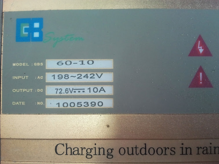

Hast Du nicht ein 60V Roller? Was steht denn auf dem BMS? Wie viele Lithium Zellen hast du?
Auf deinem Ladegerät steht 72 V!
Entweder ist das modifiziert oder das Ladegerät hat das BMS und sich selbst geschrottet.

Ja, das mit der Ausgangsspannung hat mich zuerst auch irritiert, allerdings bedeutet oben die 60 60 Volt und die 72,6 Volt sind die Ladeschlussspannung (3,63 V pro Zelle).
Auf der Seite steht auch nochmal explizit für 20 Zellen.

Ja stimmt. Scheint OKAY.
