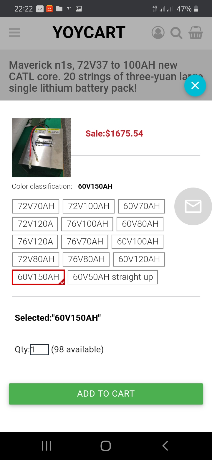

el bosso
Beiträge: 1320
Registriert: Sa 8. Okt 2016, 22:40
Roller: FORÇA BMS niu N1S Mercane widewheel Segway GT2
PLZ: 11-95
Tätigkeit: Boss von Berlin
Big-Booty-Contest-Gewinner-1995 Klein Käckersdorf
Re: N1S: 2ter Akku
Beitrag von el bosso »
Bibl23 hat geschrieben: Di 24. Nov 2020, 07:34
el bosso hat geschrieben: Sa 21. Nov 2020, 22:27 :shock:
Leider nix genaues bekannt, die Page gibt sich sehr spärlich, was Infos angeht. Nichmal Größe & Gewicht.
Wird wohl ein fester Äggu sein, der unten in einem Doppelkasten mit 'Deckel ab' sein Nest dauerhaft beziehen möchte.
In China gibt's da häufig frickeleien... aber grundsätzlich ist der Bereich unter der Fußbank für einen solchen Block ausreichend. Ich denke das bekommen auch hiesige Bastler hin. Aber insgesamt sind dann ja über 100 Ah möglich, oder?
Die Gesamtkapazität bei dem großen Pack scheint einiges höher zu sein als bei zwei einzelnen mit höherer Kapazität. Etwa 25%. Aber es werden auch andere Zellen verwendet. ich habe chinesische Akkus gesehen mit sehr hoher Kapazität die 18650 er Rundzellen benutzen allerdings keine bekannten Marken & die Zyklenzahl war nur halb so hoch, wie sonst proklamiert. Bei diesem Riesen-Akku waren eckige Zellen, ähnlich wie dicke Dominosteine miteinander im Verbund. Es gibt Bilder von den Zellen und ein paar technische Angaben aber die genaue Produktbezeichnung konnte ich nicht ausmachen. Wie viel technisch möglich ist im Eigenbau habe ich nicht ausgerechnet, ich weiß auch nicht welche Zellen sich am besten eignen würden, oder ein gutes Preis-Leistungsverhältnis haben. Der Markt ändert sich ja auch relativ schnell.
Ben
