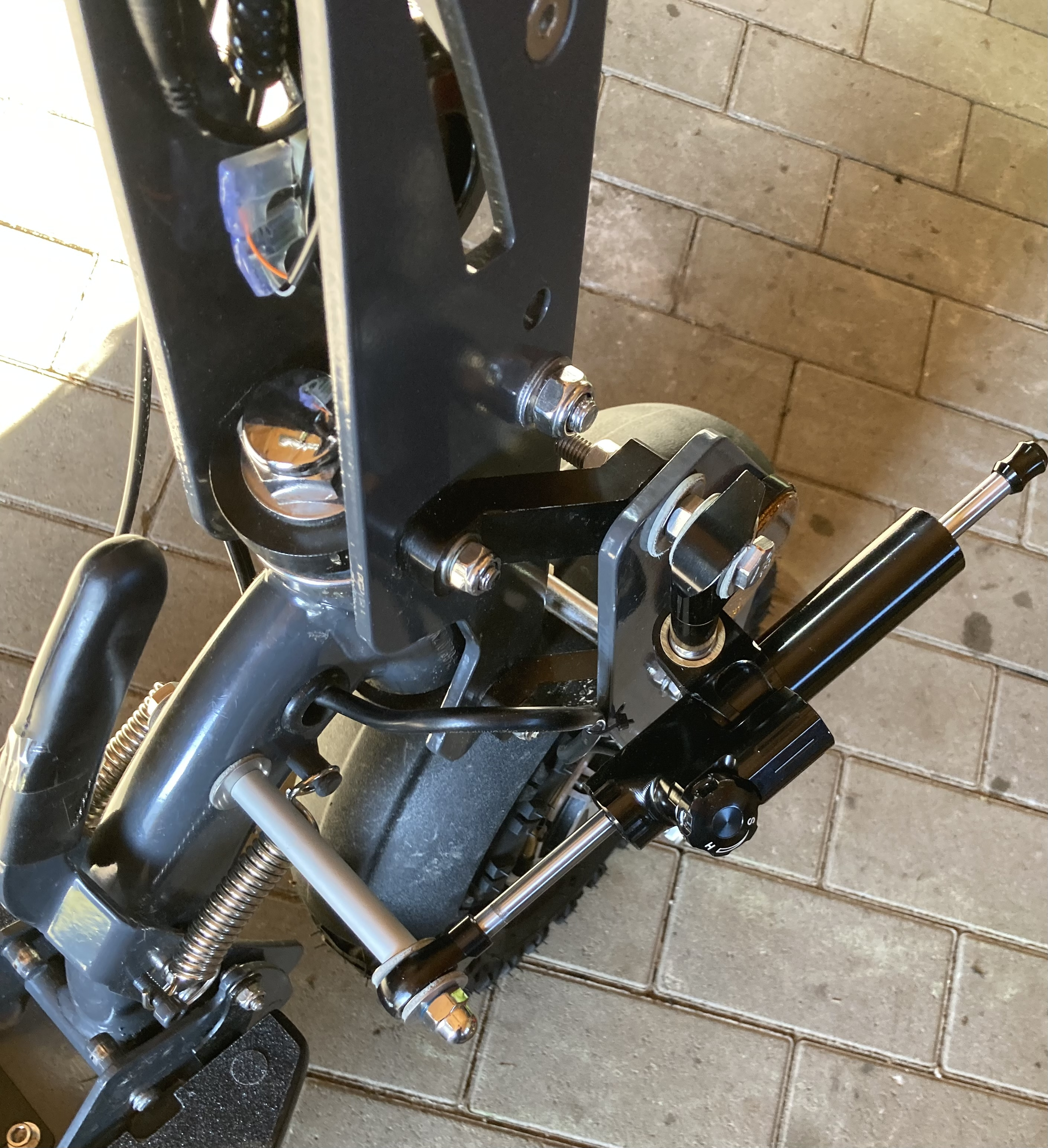

Anbei der Dämpfer angebaut. Funktioniert prima und ist wirklich ein deutlich angenehmeres und sicheres fahren ! Kein Vergleich zu vorher- eher wirklich wie ein großer erwachsener Roller

he he gratuliere handyman
super das es mit dem lenkungsdämpfer funktioniert
freut mich auch das dir jetzt auch das fahrverhalten deutich besser gefällt. ja der beruhigt das fahrverhalten enorm und man fühlt sich viel sicherer.

Danke Forca man - ohne deinen tollen links und Tipps wäre das viel viel schwieriger gewesen. Hast du bei dir eigentlich auch einen Abstand Halter drin zwischen Dämpfer und Halterung beim Klapp Mechanismus ?
