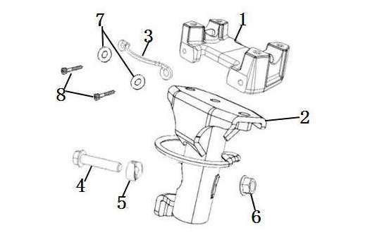

Super Soco CPX, die Lösung für das verdrehte Vorderrad
Beitrag von Viktormors »
Ich habe die deutsche Übersetzung eingefügt.
Dear Viktor,
Sorry for our reply, Taurus is not available in these days, so please allow me to reply your email
for the problem you mentioned in below.
As your feedback, we double checked found this problem was based on the Handlebar Post Comp, the
part No.2 in below drawing. The problem is the welding fixture fit the tube well and when work do
not put the tube in 100% right position it will have problem. We already adjusted the welding fixture
and demo was confirmed this Tuesday. We will produce the new products in next two weeks and send to our
partner by air for solving your problem. If you need any other help from us, please feel free to let us know.
Thanks.
Best regards,
Laven Xu
Service manager
Phone/Wechat:+86 13813075702
E-mail:laven@vmotosoco.com
Vmoto Soco International
Australia
Suite 5, 62 Ord Street, West Perth - Western Australia 6005
tel. +61 8 9226 3865
China Limited
15, Zhongxing East Road - Lishui Economic Development Zone
Lishui District, Nanjing 21 1200 - Jiangsu Province
tel +86 25 68811552
Vmoto Soco Europe B.V.
Boekweitstraat 95-97
2153 GK Nieuw Vennep
he Netherlands
May Wang <may@vmotosoco.com>
2021?8?6? 8:16
Laven Xu <laven@vmotosoco.com>; Taurus Tang <taurus@vmotosoco.com>
TÜV Nanjing
Viktor Tourniaire <v-tourniaire@t-online.de>
2021?8?5? 21:45
Fwd: TÜV Nanjing
Lieber Viktor,
Sorry für unsere Antwort, Taurus ist nicht verfügbar in diesen Tagen, so erlauben
Sie mir bitte,Ihre E-Mail für das Problem das Sie in unten erwähnt zu beantworten.
Wir haben Ihr Feedback doppelt überprüft, dieses Problem entstand auf der
Grundlage der Lenker Position, das Teil Nr. 2 in der Zeichnung unten. Das Problem ist,
dass die Schweißvorrichtung nicht gut auf das Rohr passt, und wenn das Rohr nicht zu
100 % in die richtige Position gebracht wird, gibt es Probleme.
Wir haben die Schweißvorrichtung bereits angepasst und die Vorführung wurde
diesen Dienstag bestätigt. Wir werden die neuen Produkte in den nächsten zwei Wochen
herstellen und per Luftfracht an unseren Partner
senden, um Ihr Problem zu lösen. Wenn Sie weitere Hilfe von uns benötigen, lassen
Sie es uns bitte wissen.
Vielen Dank!
Mit freundlichen Grüßen,
„Seien wir realistisch, versuchen wir das Unmögliche“ Che Guevara
"让我们现实一点,让我们尝试一下不可能的事情" 切-格瓦拉

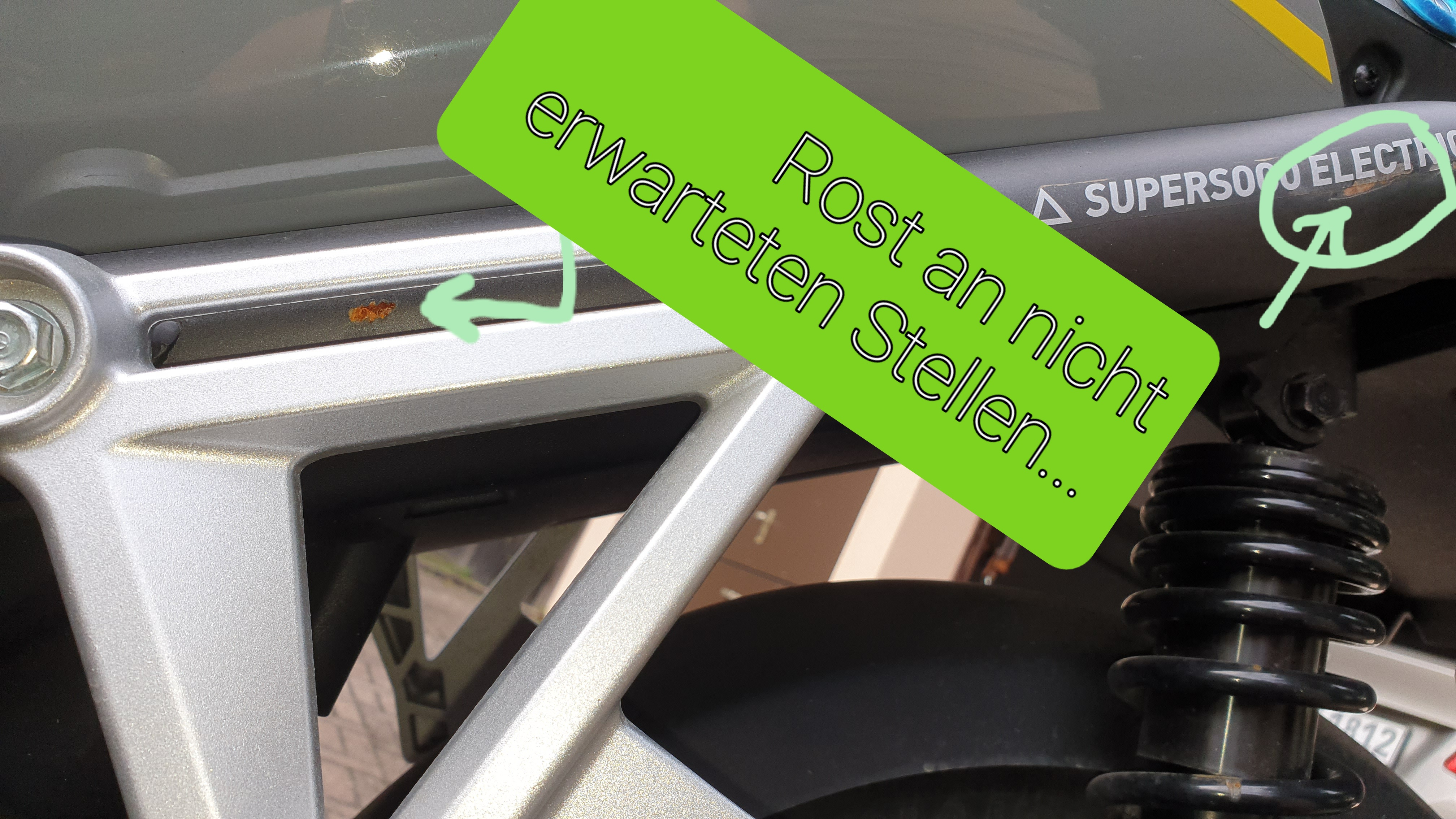

Ich würde sagen : Grundierung / Verzinken Fehlanzeige...
