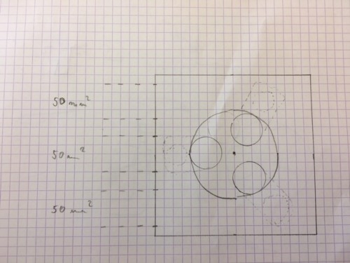

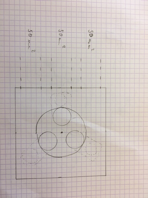

Die Dose selber ist ca. 90mm x 90mm X 40mm und hat diese 3 Ein-/Ausgänge, die gerade so groß sind, das 50mm² Kabel so durchgeht.
Ich muß also entweder passend in die Box von hinten rein oder aber das 16mm² Kabel biegen.
Wie gesagt, die Achse hat 50mm Außedurchmesser und da kommen die drei 16mm² Kabel + das Signalkabel raus.

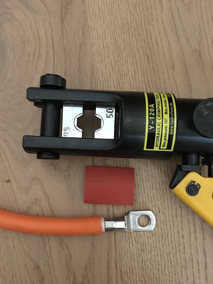

Passt schon mit dem Querschnitt! Hauptsache dein Motor überlebt den Strom!
Im Endeffekt bleibt es lose in der Dose, werde aber von hinten drei 16mm Löcher durchbohren und dann versuchen die 90° Ringkabeschuhe da irgendwie durchzubekommen (siehe Bild).
Die beiden RIngkabelschuhe vom 50mm² Kabel und dem 16mm² Kabel werden dann mit einer M10x20mm Schraube verbunden.
Natürlich werde ich das da drinnen noch dementsprechend nachisolieren, damit es nicht zum Kurzschluss kommen kann!

bist DU denn sicher, dass Du da 50mm² Kabel nutzt? Bei ca. 8-10mm Leiterdurchmesser hättest Du da ja 5mm Isolierung drum rum, wenn Deine Zeichnung maßstabsgerecht ist…

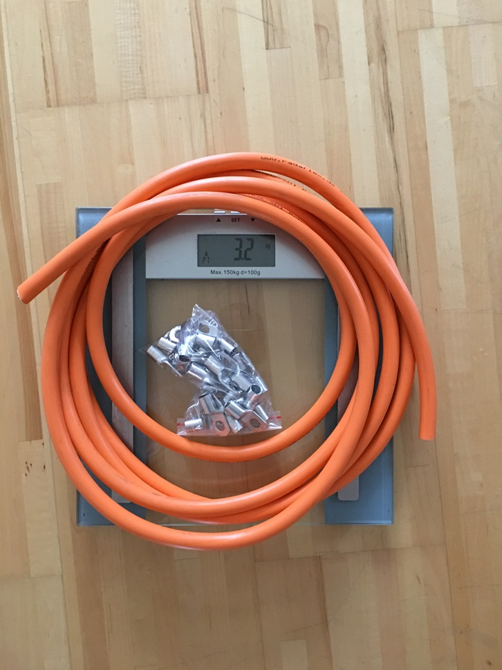

Jupp, bin mir sicher!
Ich verwende schon das richtige geschirmte Hochspannungskabel aus der Elektroauto/-motorrad-Industrie.
3,2 kg für 5m Kabel.
Wenn dann richtig und nicht so ein 50mm² Lautsprecherkabel ;-).
Das Kabel läuft später sichtbar entlang der langen Schwinge, somit sollte man wissen, das dort mit etwas mehr Spannung/Strom zu rechnen ist!
Edit: die 20mm sind aber auch die Größe vom Ringkabelschuh, irgendwie muß ich ja durch die Öffnung der Abzweigdose kommen!

Amtliches Zeug! Das wird knapp in der kleinen Dose.
Schon mal lose ausprobiert?
