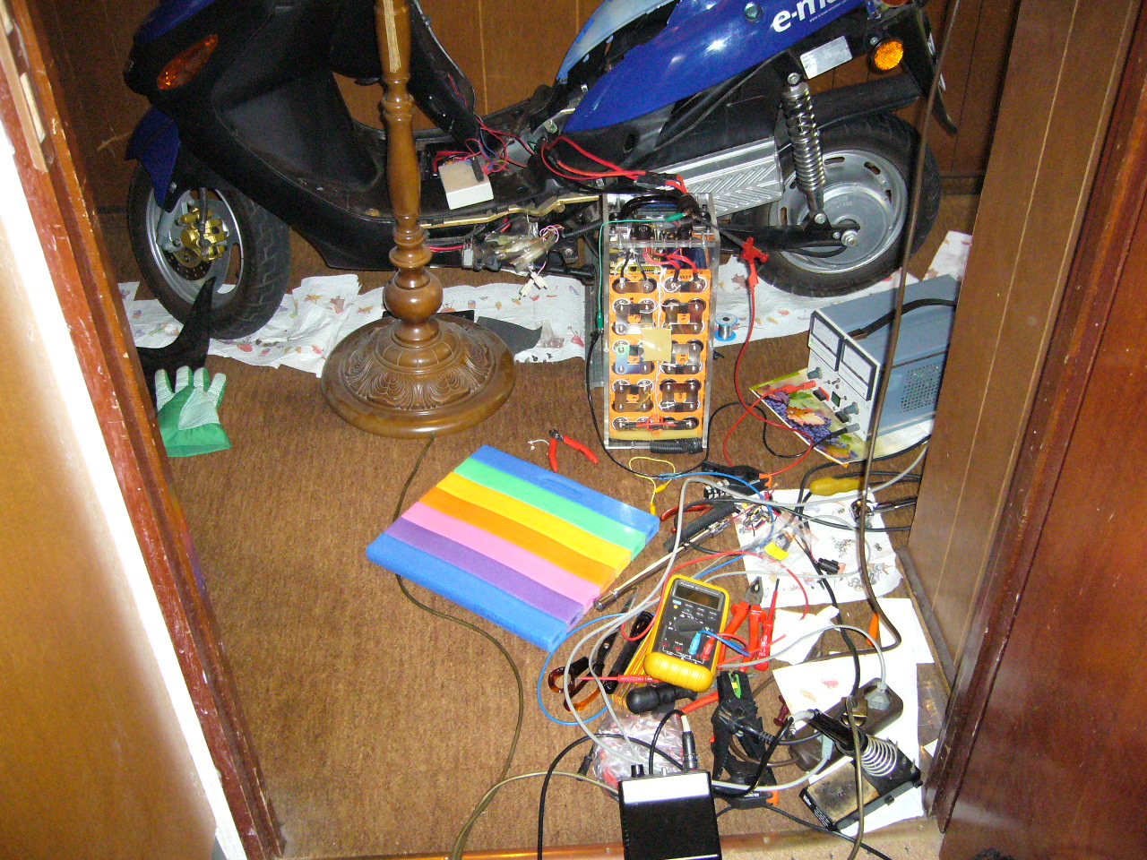

elfo27 hat geschrieben:Roller gestrippt (ja, natürlich suche ich mein Werkzeug farblich passend zum Roller aus :lol: ):
Mann-o-mann. Was für eine schöne Anordnung der Werkzeuge...
Sowas habe ich leider nicht. Bei mir herrscht Chaos! Bin da nicht unbedingt stolz drauf - aber ich brauche ständig irgendwie und irgendwo ein Messgerät od. einen Schraubenschlüssel, ne' Zange od. einen Seitenschneider. Beim Entbleien eines E-Max 1500 sowie anschließendem Lithium-Upgrade entstand im häuslichem Bereich folgendes Foto als Beleg für die Mühen, eine elektromobile Grundversorgung aufrecht zu erhalten:
Chaos beim Lithium-Umbau eines E-max 1500
