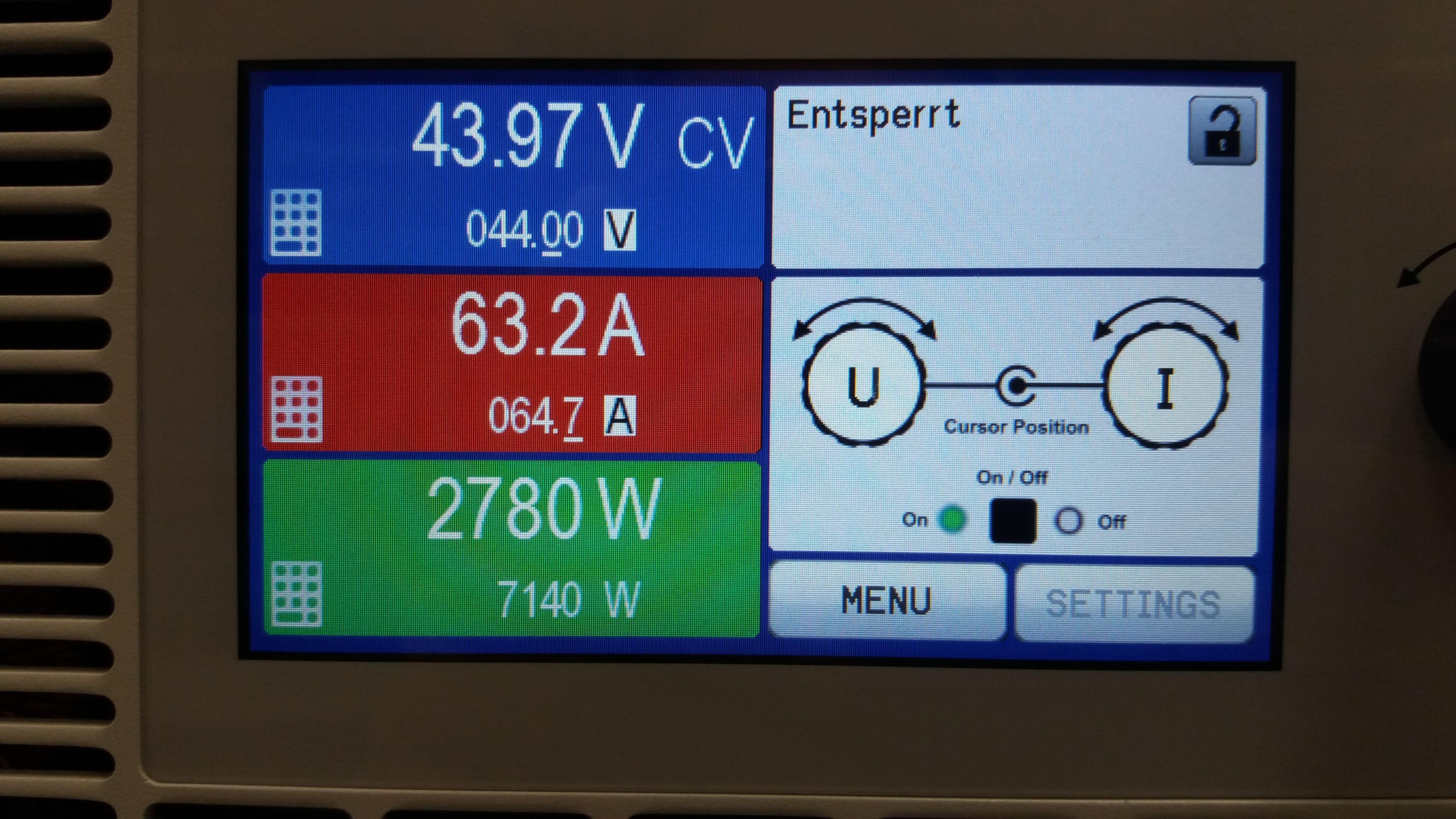

Anbei ein Bild der Leistungsmessung, eingestellt war es auf 45V , 1V Spannungsfall bei 63A auf der Zuleitung zur elektronischen Last war dabei zu verzeichnen, die Spannungsüberwachung (Sense Leitungen) des Elteks war nicht angeschlossen, sonst hätte das entsprechend auf 45V an der Last nachgeregelt.

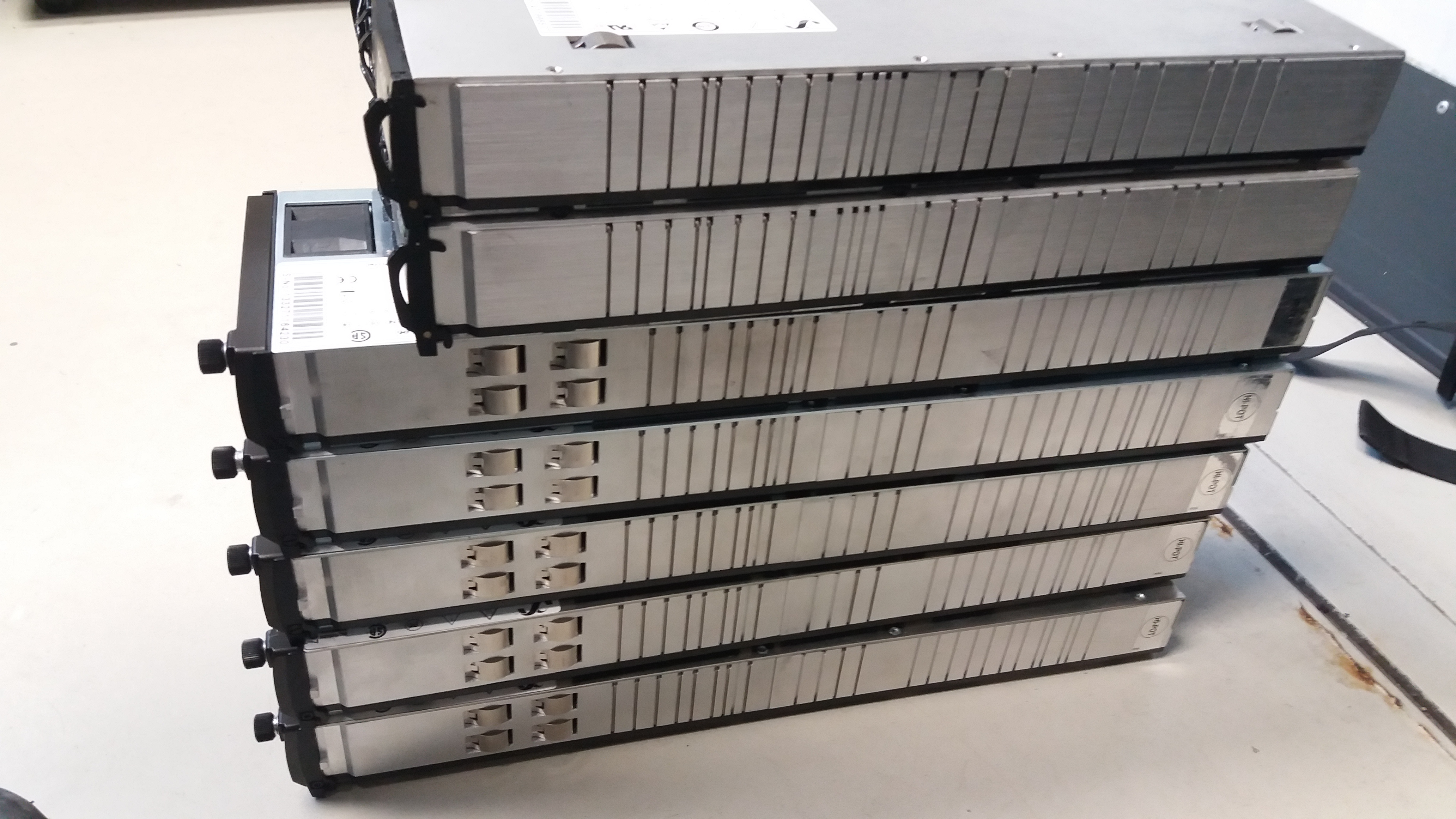

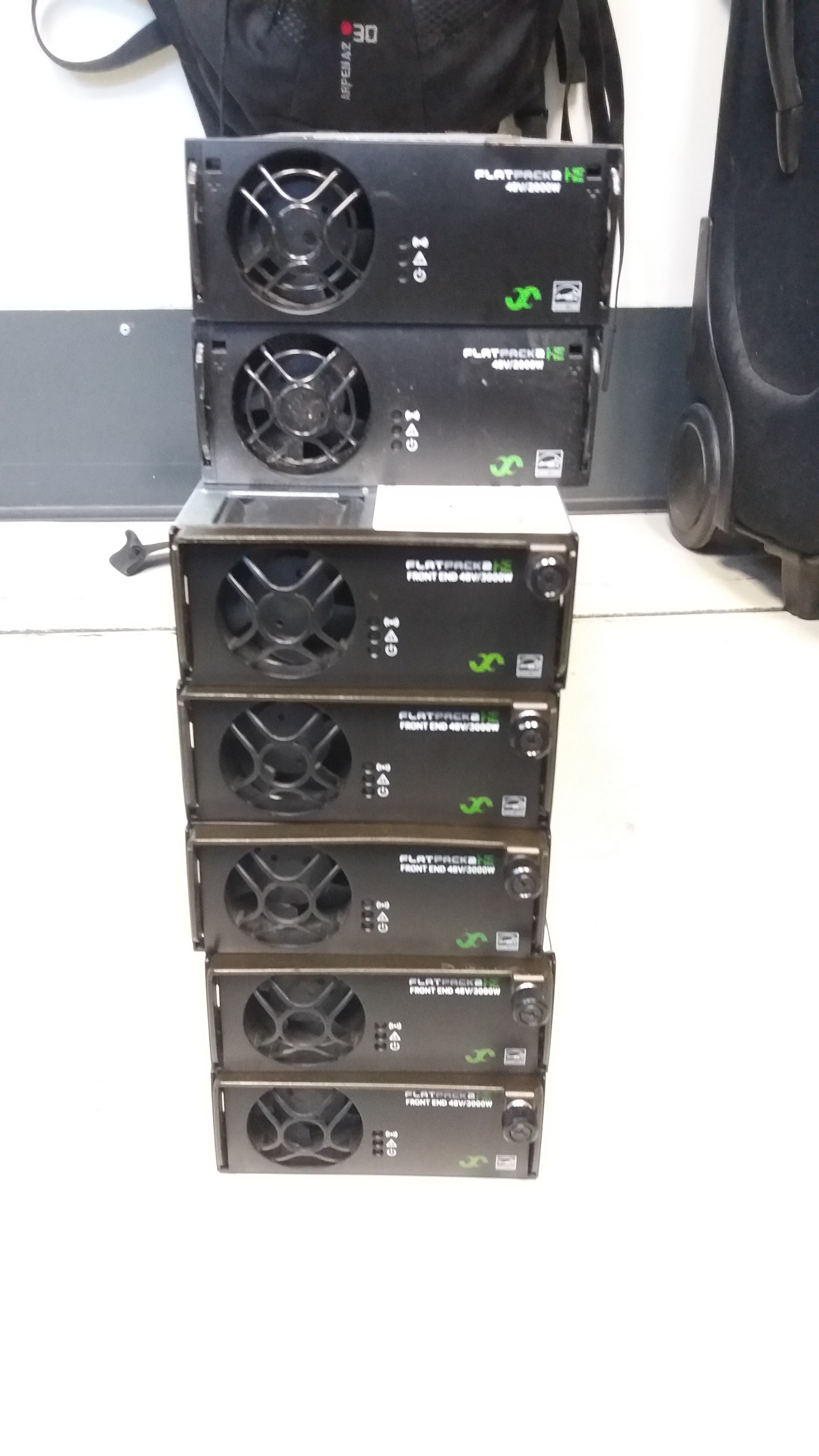

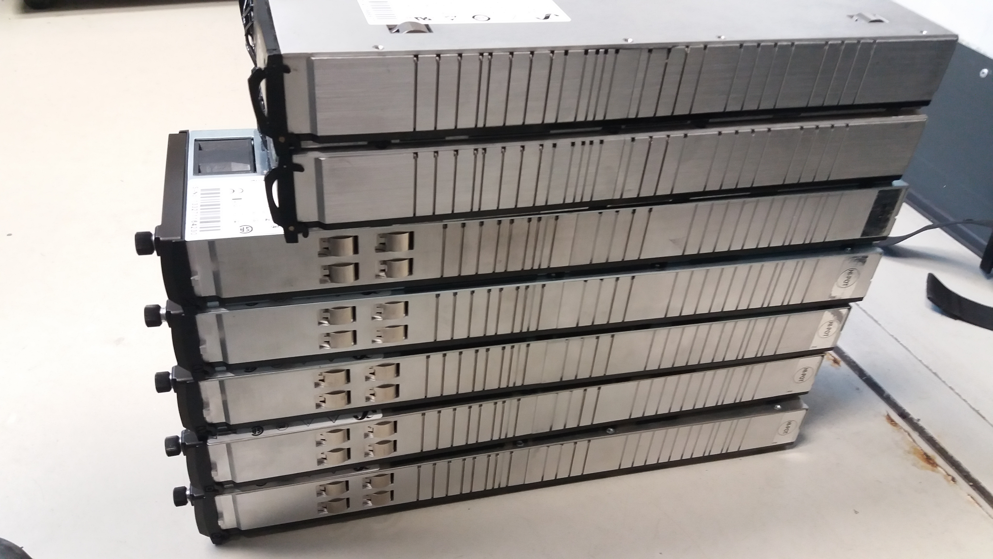

Nächste Eltek Lieferung ist eingetroffen.
Diesmal 2 Stück 2000W HE
Die Adapterplatinen sind auch schon unterwegs.
Die 2000W Modelle werde ich dann nächste Woche nachmessen, in der Hoffnung das da zwei in Reihe als 21S Schuko-Lader verwendbar sind. Wenn das klappt, würde ich wohl zwei von den 3kW Modellen zu Hause an 2 Phasen mittels Drehstromstecker verwenden und zwei von den 2kW an der dritten Phase am Schuko Stecker betreiben. Das würde dann je nach Ladestand zwischen 50 und 100A Ladestrom bringen. Die 3000er reduzieren unter 39V auf den halben Nennstrom. Bei den 2000er wird sich das noch zeigen.
